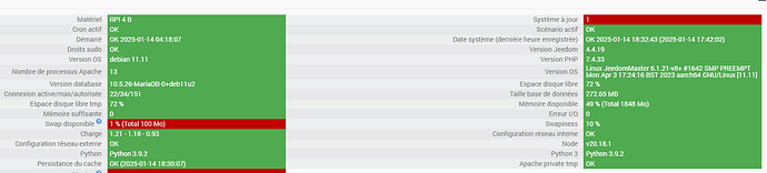

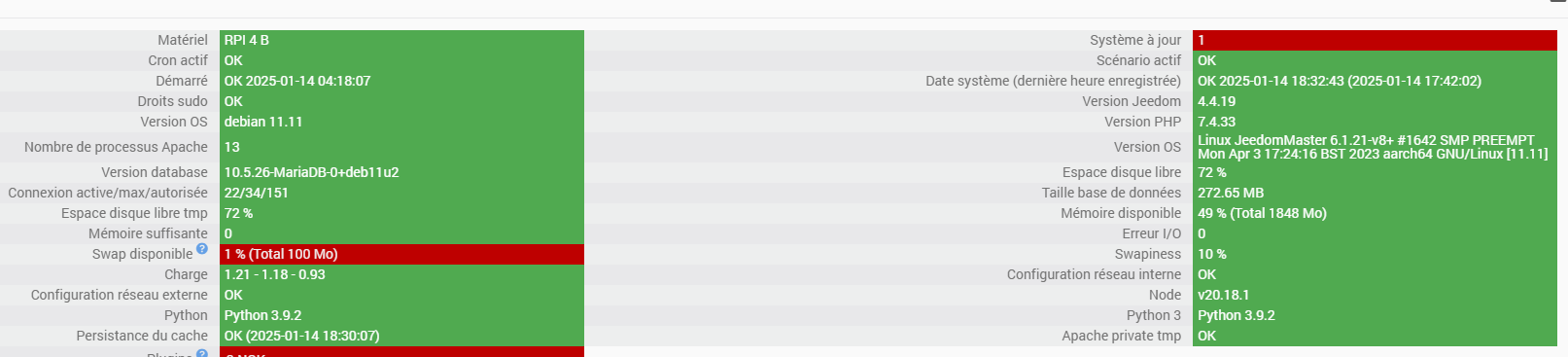

Voici ce que donne la page santé
Pour les logs je ne sais pas quel page prendre, le plantage se fait au bout de 36 à 48h, je l’ai redémarré ce matin, je vais veiller demain en fin de journée.

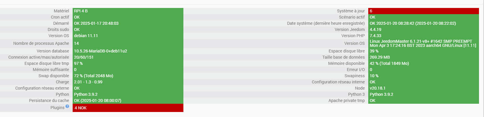

j’ai fait les manip, j’ai 2 Go en revanche dans la page santé il met « Inconnue » dans le champ Swap disponible. Pour le moment ça tient je ferai le point ce soir.

Vous n’avez pas du faire les manipulations telle qu’elles sont décrites dans le tutoriel.
Si j’ai fait les manips pour le journald.conf et le volume CONF_SWAPSIZE=2048 mais j’ai à nouveau à l’instant un plantage et je n’accède à plus rien, j’ai la « roue tricolore » qui tourne au milieu de la page depuis plusieurs minutes et putty que ne propose pas le prompt de connexion ssh sans pour autant se déconnecter. Je vais passer à 1024 le Swap pour voir si j’ai toujours inconnue ou pas
