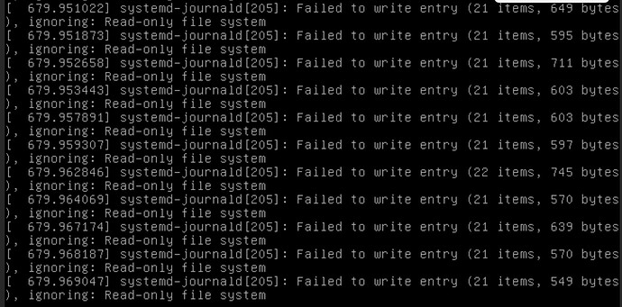

quand je me connecte via la vm voila ce que cela me renvoi:

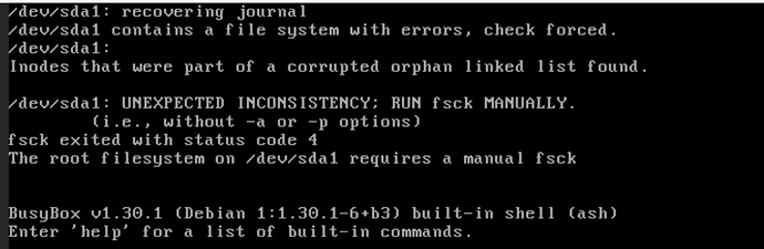

je redemmare la vm et vois désormais:
que puis je faire?
Je soupçonne une défaillance matérielle la dedans, genre le disque dur /sda1 qui serait HS …
Le disque sur le nas avait effectivement un soucis de cluster mais je l’ai remplaccé et tout a été réinstaller donc il me faut juste réparer le systeme de fichier je pense mais je ne sais pas procéder
Dois je envisager forcément de remettre en place une vm complète avec installation de Debian puis jeedom et ensuite réimportation de mon backup?
C’est plus logique, surtout si vous avez, dans votre sauvegarde, une installation qui n’est pas intègre.
En espérant que votre sauvegarde le soit.
