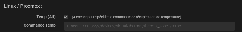

Tu veux que j’ouvre un nouveau sujet pour la température ?
Re,
Tu peux toujours, mais pour le coup, pas sûr de pouvoir faire quelque chose, car il y a tellement de manière de détecter la température que c’est presque impossible à automatiser :stuck_out_tongue:
C’est pour ca que j’ai créé le champ personnalisable de température :
Si tu remplis ce champ avec une commande qui va chercher la bonne température, sur le dashboard, cela remplace les valeurs détectées par le plugin.
TiTidom.
