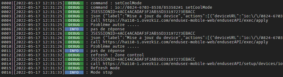

  • j’ai un scénario qui envoi une fois par jour les consignes (clim et chauffage) au Zone Control. Cet hiver je n’ai pas rencontré de problème particulier mais depuis l’automne dernier, la consigne était la même : 18 dans les chambre et 20 dans les pièces à vivre. → depuis quelques jours, dans les log du plugin, je peux voir des erreurs à chaque envoi de ces températures.
    On peut voir qu’il remonte un « Problème autre » à chaque envoi, ici 27° pour le EcoCooling et 25 pour le ComfortCooling.
  • J’ai le même genre de problème lorsque j’essaie de changer le mode général de l’installation
    Un essai pour passer en mode rafraichissement et la remontée du « Problème autre ».
