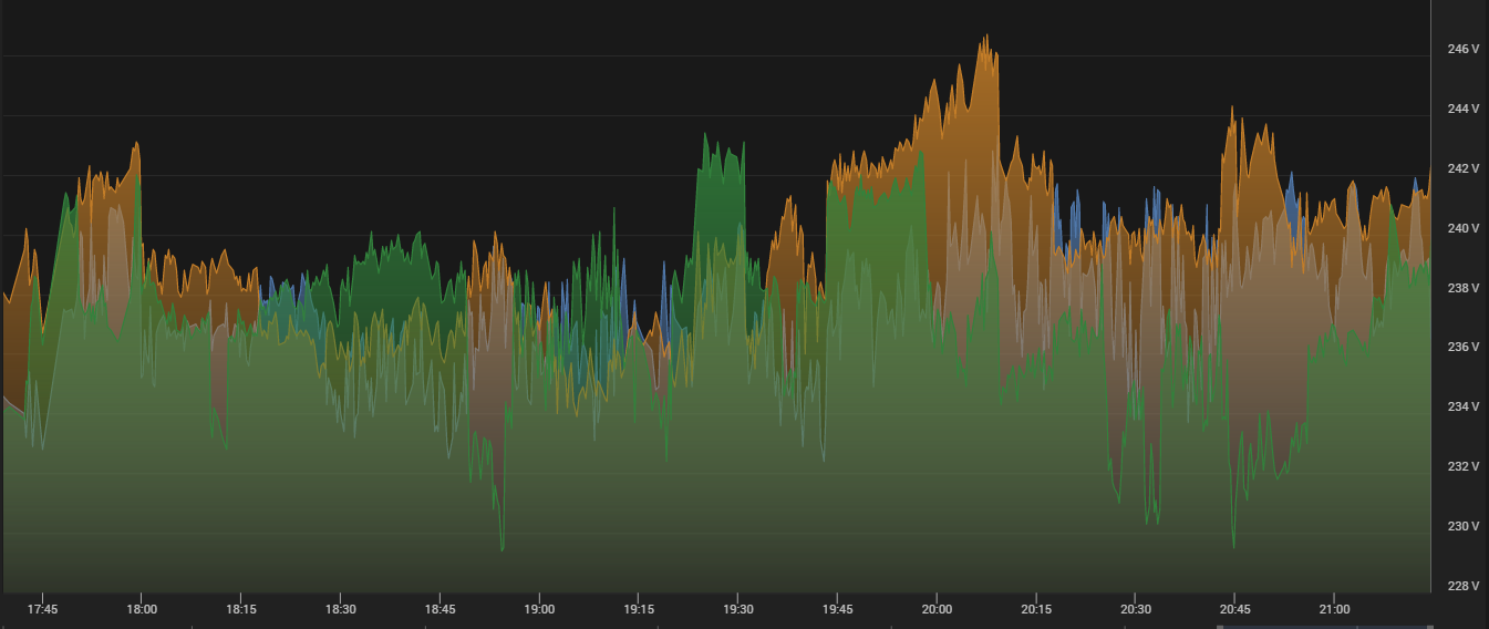

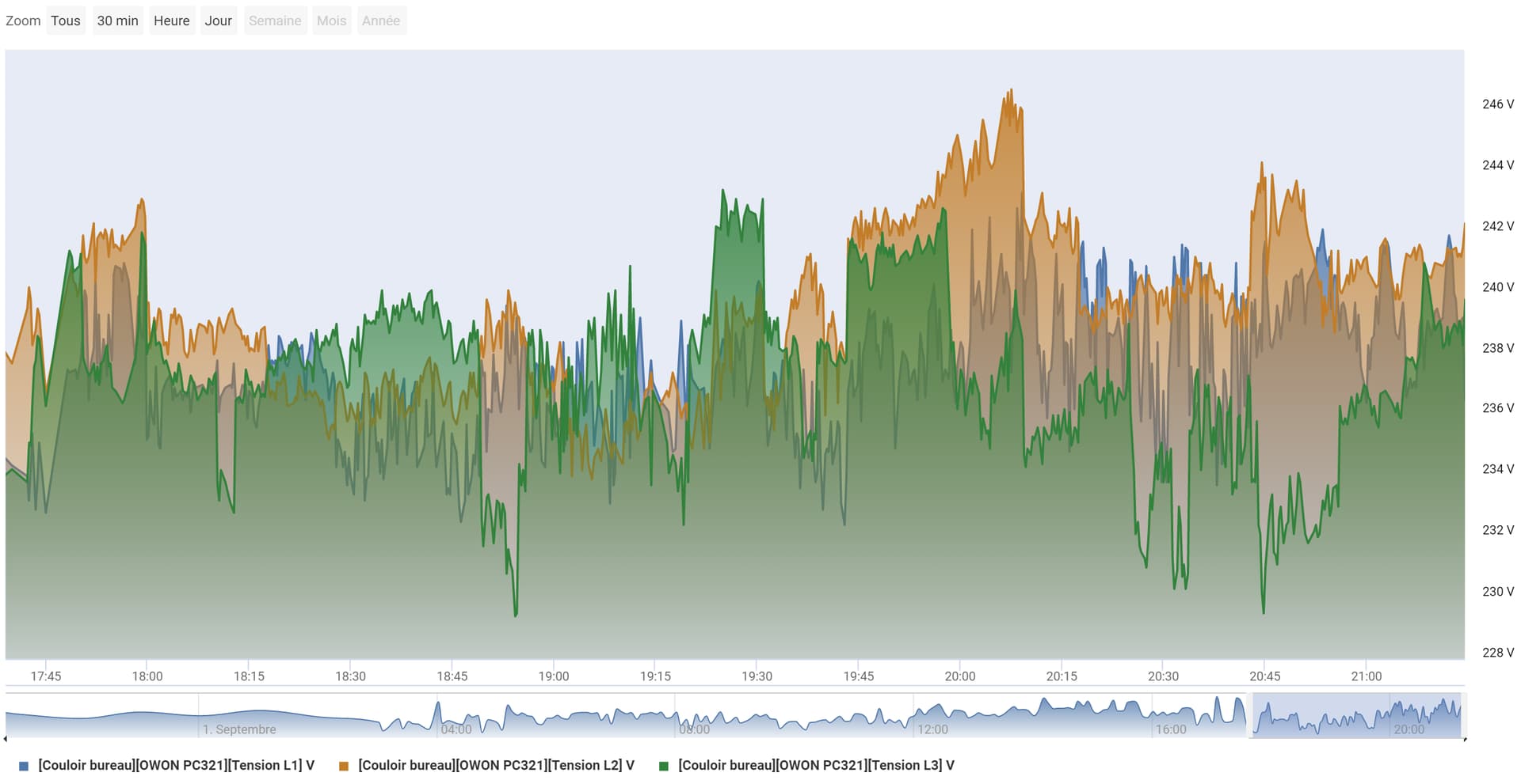

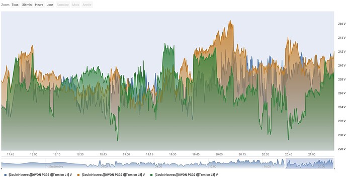

J’ai installé un OWON PC321 pour suivre les tensions et consommations de ma maison. Aujourd’hui, nous avons eu d’énormes baisses de tension et même des ordinateurs qui ont redémarré.
J’aimerais avoir des avis sur ces courbes, je ne trouve pas cela tout à fait normal d’avoir une si médiocre qualité de distribution d’énergie.
Qu’en pensez-vous?
J’ai mis deux images pour pouvoir juger plus facilement.

Ton compteur de conso est situé ou sont ton installation ?
Tes phases sont elles bien équilibrées ?
Tu ne serai pas en bout de ligne edf par hasard?
De manière générale edf se doit de te fournir une tension de 230v avec une marge de +/- 10%.
Sur tes graphes tu es dans les normes.
Après je ne connais pas la marque OWON ce type de comptage est il certifié MID? Parce que avec toutes les chinoiseries sur le marché il faut voir si tu peux vraiment te fier à ces données.
Parce que a 228v mini il n’y a pas de raison que tes ordis reboot.
Juste après le disjoncteur général de EDF
Presque parfaitement équilibrées
Je suis au bout d’une ligne mais il y a peu de raccordements entre la cabine et chez moi: environ 10 raccordements sans gros consommateurs
Tout à fait, je suis bien entre 207V et 253V mais ce que je trouve étonnant, ce sont ces variations et nous avons des baisses d’éclairage plus que régulièrement. Aujourd’hui, j’ai 3 de nos 5 ordinateurs qui se sont éteints. Ils sont tous sur la même phase. Les deux autres sont sur une autre phase.
Si tu es en bout de ligne edf c’est malheureusement inévitable d’avoir un réseau non optimum.
Dans cette situation, le mieux serait de poser un onduleur pour alimenter toute ton informatique, tu seras sur d’avoir un réseau lissé.

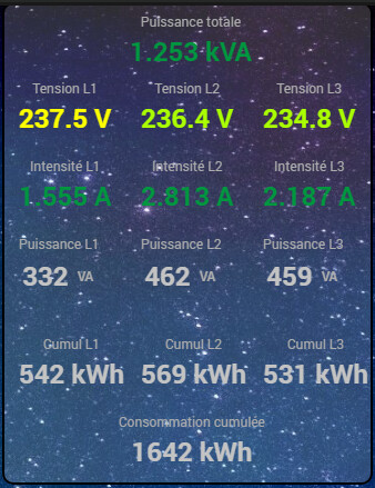

J’ai:
  • tension L1,L2,L3
  • intensité L1, L2, L3
  • puissance L1,L2,L3
  • puissance totale
  • cumul puissance L1,L2,L3
  • cumul puissance totale
  • courant de fuite (que je n’utilise pas)
    Pour configurer ce module, je dois parfois passer par la fonction recréer les commandes. N’hésite pas à me contacter si tu as des soucis.

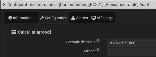

Cela m’intéresse car je n’ai pas autant de lignes de commande, j’ai juste celles qui sont affichées sur mon design et, une autre que je n’utilise pas (courant de fuite)

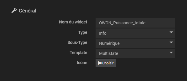

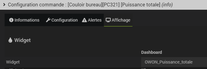

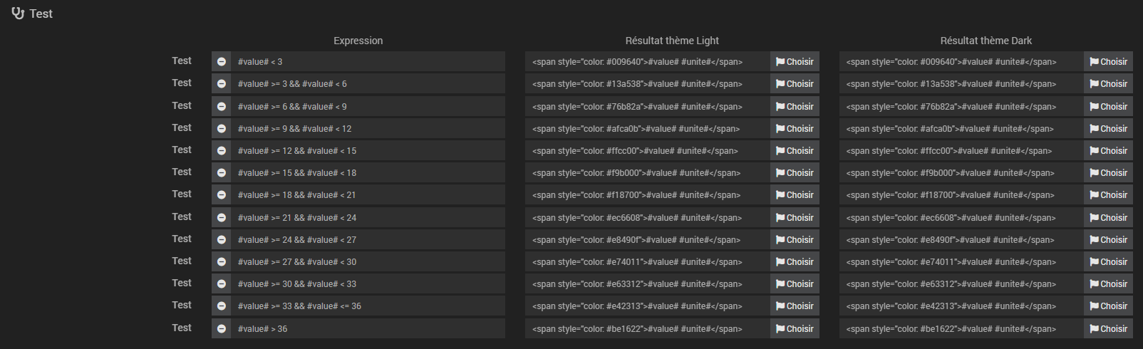

Dans les paramètres d’affichage, j’ai adapté certaines choses et, notamment, certaines valeurs pour avoir des valeurs dans le range que je souhaitais :
J’ai défini des widgets pour les différents types de valeurs. Un peu long pour envoyer tout cela ici mais je peux essayer de t’envoyer un MP avec tous les écrans si cela t’intéresse

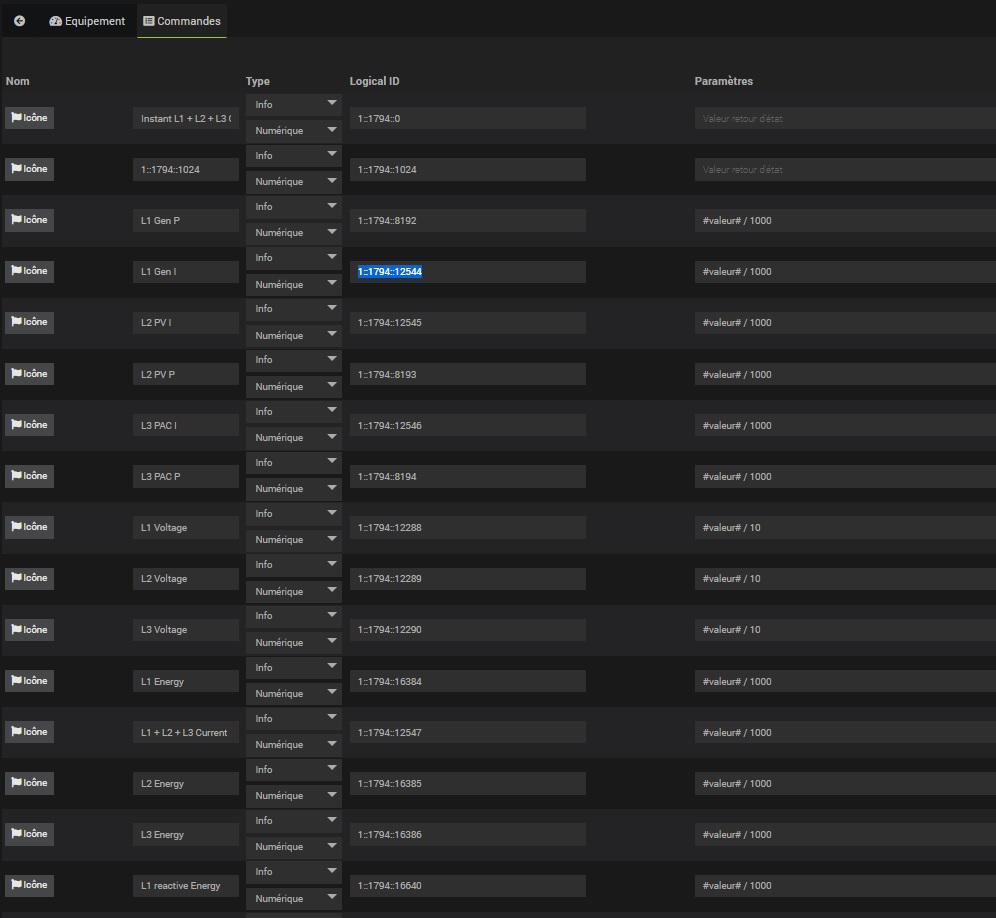

Dans les pages 8 à 10, il faut convertir en Décimal les 4 caractères du ID qui sont en Hexadécimal sur le document (ex 0x3100) pour L1 Phase Current, ça devient 1::1794::12544 pour le Logical ID de la ligne de commande.
J’ai eu les 28 lignes de commandes en cliquant sur Auto Découverte des Commandes d’Information en haut à droite.
J’ai fait le tri et conservé que ce qui m’est utile.
