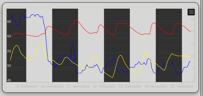

savez vous s’il est possible d’afficher plusieurs échelles sur les courbe d’historique ? Car pour comparer un ensoleillement en LUX qui monte maxi a 30 000 et une température qui monte a 10°… ya t’il un moyen ? ou faut’l passer par excel ?

Dans un design tu peux avoir deux échelles :
Peut-être aussi dans les vues…

Avec les options natives de Jeedom, sur un design, ajouter un graph. => config. avancée :

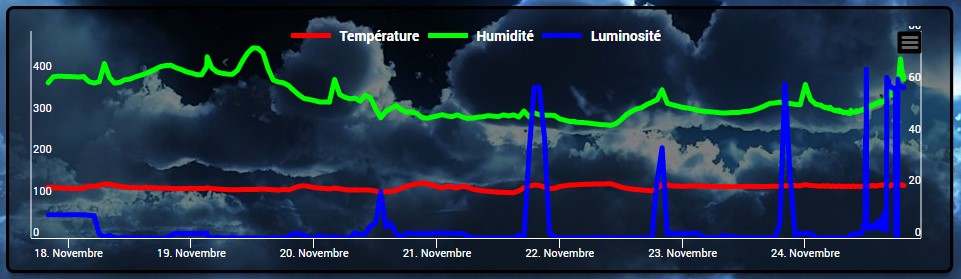

Salut !
Comment fais-tu pour mettre la légende en haut comme cela ?
Je suis dans un design et je ne trouve pas !
Moi en design j’arrive à cela
Je ne sais même pas comment virer ces grosse colonne grise
Merci de ton aide

Alors pour la légende c’est simplement un petit élément texte/html avec ce code :
<div>
<div class="line color1"></div>
<span class="text">Température</span>
<div class="line color2"></div>
<span class="text">Humidité</span>
<div class="line color3"></div>
<span class="text">Luminosité</span>
</div>
<style>
.line {
width: 40px;
height: 5px;
margin: 3px 5px;
display: inline-block;
.text {
.color1 {
background: rgb(255, 0, 0);
.color2 {
background: rgb(0, 255, 0);
.color3 {
background: rgb(0, 0, 255);
</style>
Normalement les options natives Couleur de fond et Couleur de texte doivent fonctionner avec.
Pour les colonnes grises, en perso. avancée :
/*V4 Stable*/
.graph-widget .highcharts-plot-band, .chartContainer .highcharts-plot-band, #div_graph .highcharts-plot-band, #div_historyChart .highcharts-plot-band {
fill: transparent !important;
/*>=V4.1*/
.graph-widget .highcharts-plot-band, .chartContainer .highcharts-plot-band, #div_graph .highcharts-plot-band {
/*>=V4.1 uniquement sur les designs*/
[data-page="plan"] .graph-widget .highcharts-plot-band, [data-page="plan"] .chartContainer .highcharts-plot-band, [data-page="plan"] #div_graph .highcharts-plot-band {
Je suis encore en Stable sur ma prod. donc j’ai testé rapidement pour la 4.1, dis moi si il y a un souci pour que je corrige.

Spine:
nickel tout fonctionne !!
merci à toi
