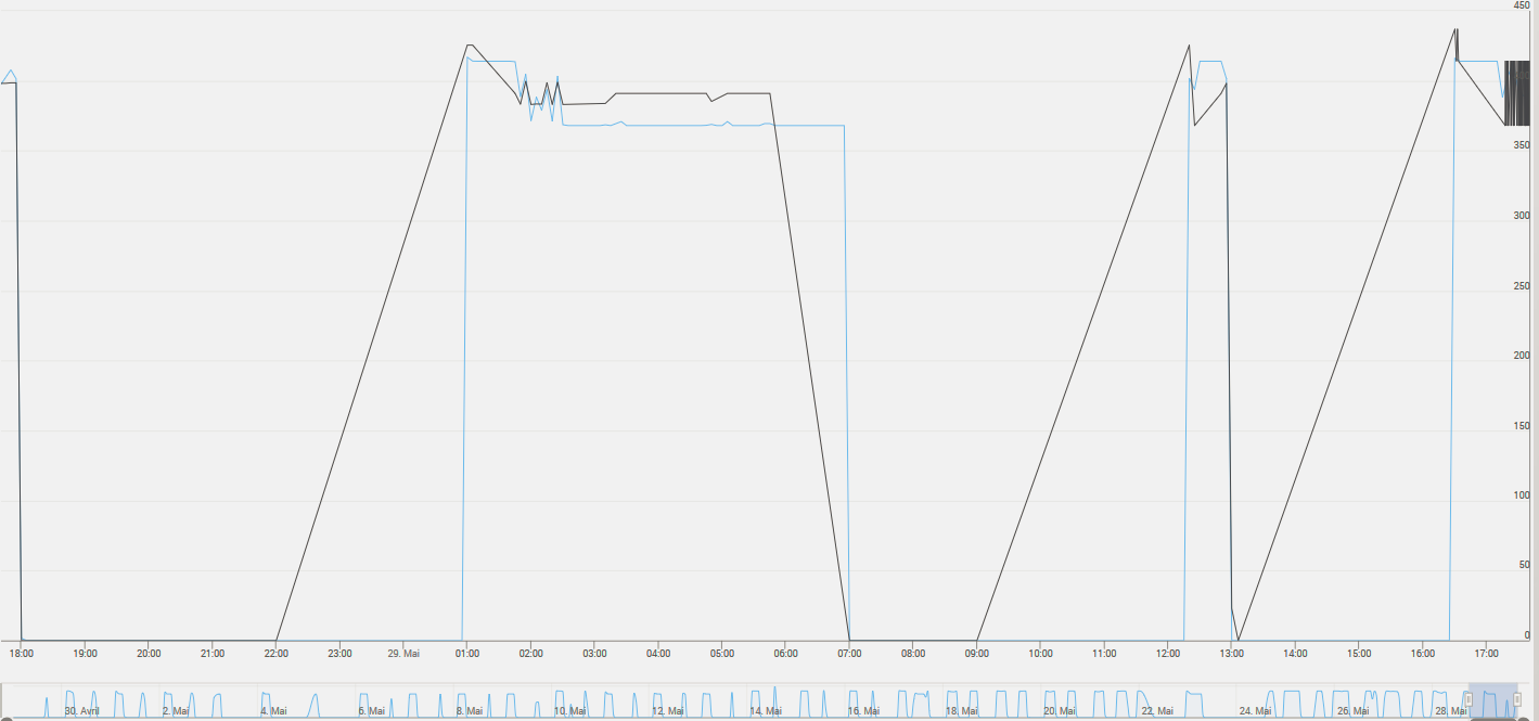

Courbe historique de virtuel non parlantes
Je ne comprends pas pourquoi l’affichage de l’historique de mon virtuel est différent de mon sous-jacent en équipement. La courbe bleue est correcte. La courbe noire devrait stocker les 0 ramenés par ma sonde mais ne le fait pas ou pas tout le temps. J’ai évidemment mis à « répéter » les infos du virtuel, mais cela ne fait rien.
En écrivant ces mots, je me dis qu’il faut peut-être mettre à répéter les infos de la sonde elle-même qui est à auto. Je le fais tout de suite…
Je confirme, il faut bien mettre les informations de la sonde à « Repeter ». Le mode automatique n’envoit pas l’update au virtuel
