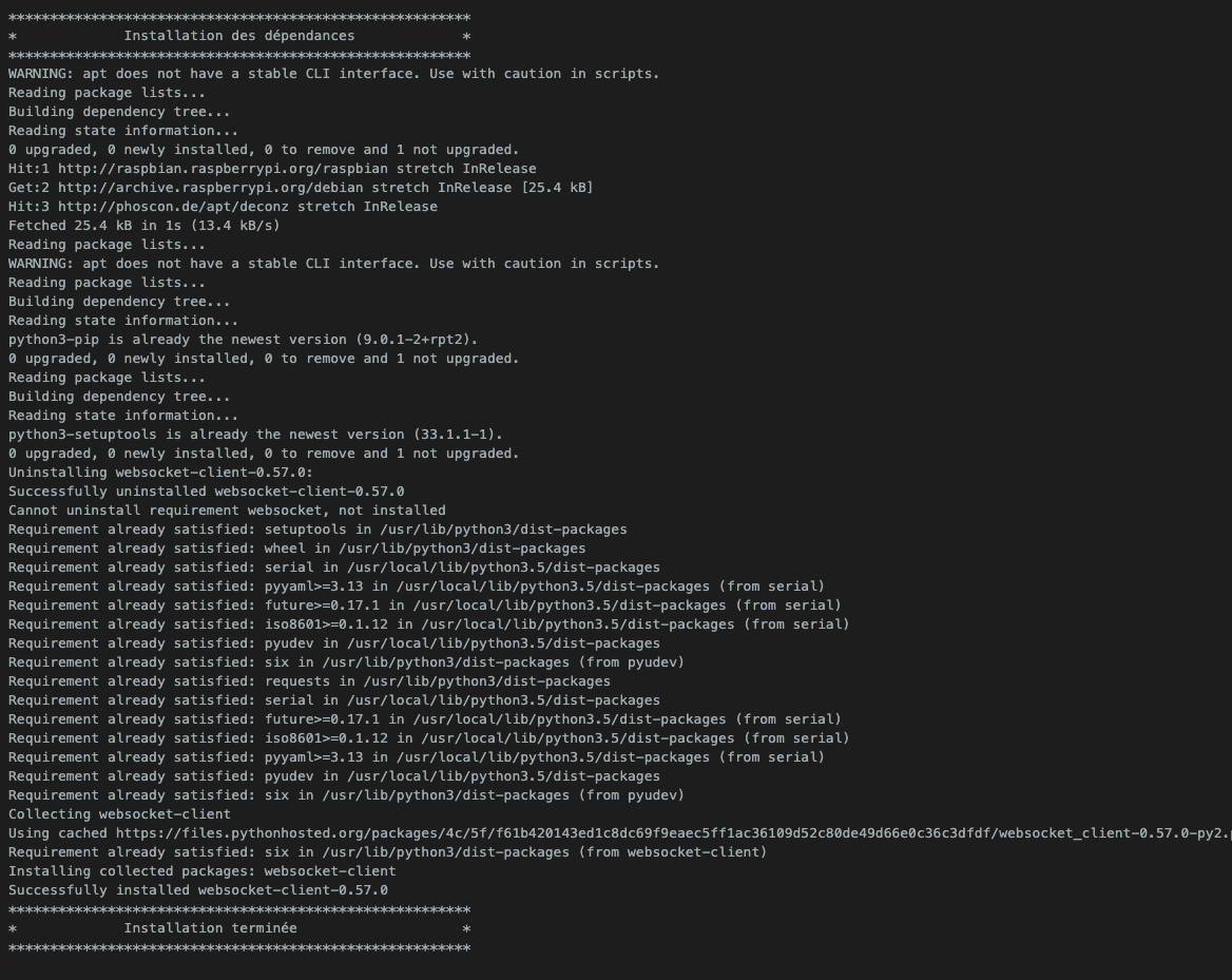

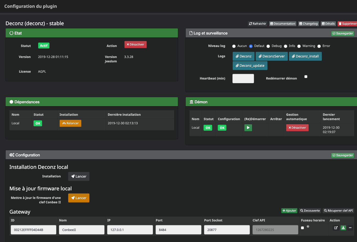

Après une erreur de manipulation, j’ai du réinstaller une image disque qui fonctionne très bien sauf pour le ZIGBEE.
J’ai donc fait tout ce que je pouvais pour l’installer.
  • Connection Phoscon
  • installation des dépendances
  • recup clef
  • et j’en oublie…
Bref tout est ok sur le papier mais rien ne se synchronise…
la seule chose que je n’ai pas faite est de désinstaller le plugins et le reinstaller, je n’ai pas envie de perdre tous mes scenarios associés…

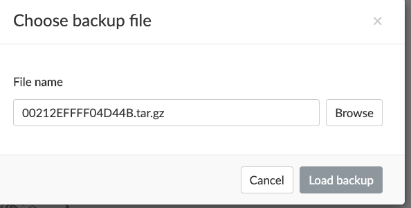

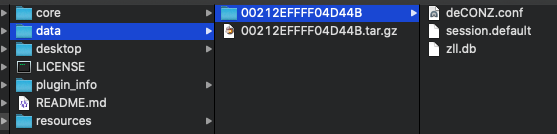

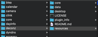

ok quel fichier?
j’ai essayé ça mais il ne me laisse pas les charger…
oeut importe le fichier la case reste grise…
a chaque chargement de sauvegarde je me retrouve avec ça (sauvegarde jeedom j’entends…)
J’ai jamais fait cette manip mais ça me semble bon et après oui dans jeedom faut refaire la manip pour autoriser jeedom dans deconz (on travail avec deconz pour une solution plus simple sur cette partie).
qu’est ce qui semble bon?
la manip ne marche pas en fait le load (quine marche pas) sur la clef directement
Essaye chaque fichier du backup yen a peut être un qui va lui plaire
il cherche un .dat
il y en a pas

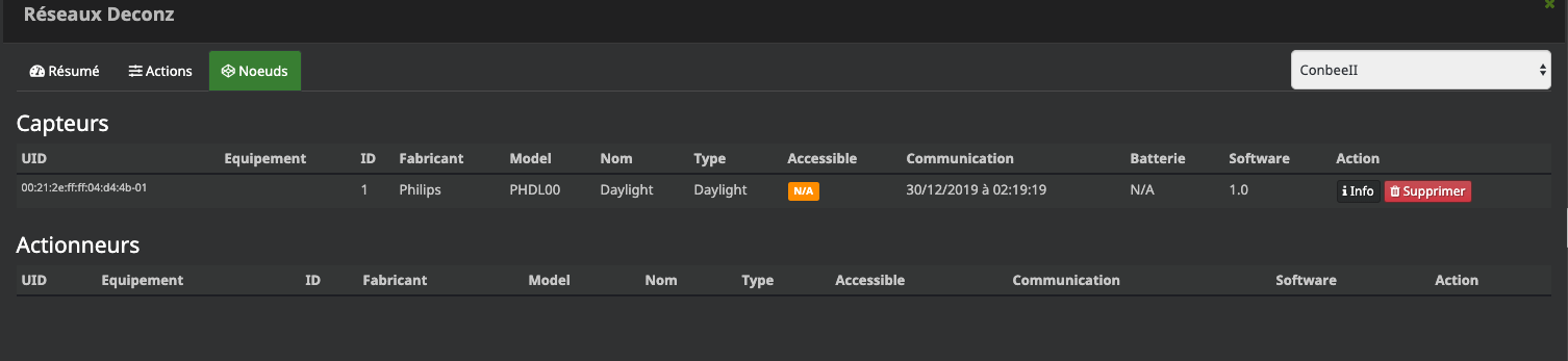

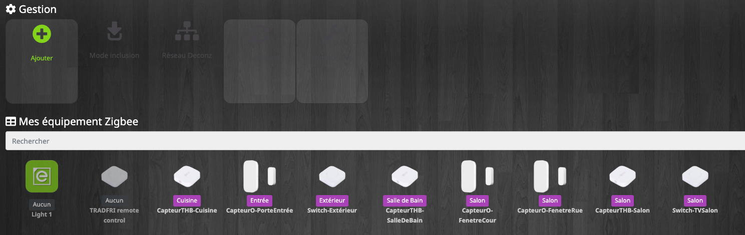

je n’arrive même pas à ajouter un tout nouveau device Zigbee.
un bouton qui n’était pas dans la liste
ça peut te donner un indice…
Renomme le .tard.gz en .dat alors
ça a l’air de fonctionner mais rien ne change…

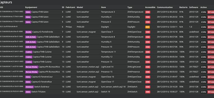

tout est ok mais pas moyen de récupérer mes modules déjà installé, pas moyen d’en intégré un autre par contre ils sont maintenant tous dans la liste du réseau
Essaye la de redemarrer le demon puis ensuite reveille un module pour voir si ca passe ok (attention le tableau est pas mise a jour en temps reel)
rien n’y fait…

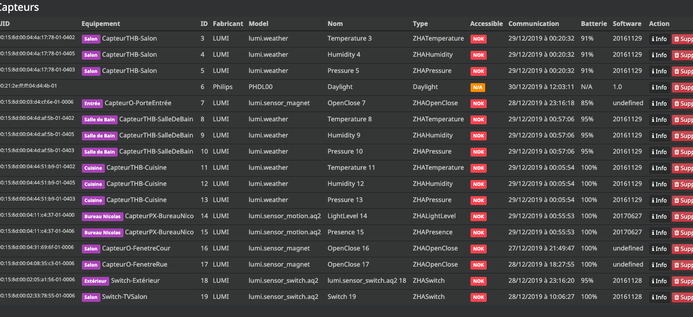

Juste 2 indices entourés en jaune puisque apparemment pas vu avant :wink:
