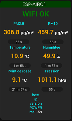

Couleurs par défaut des Tuiles

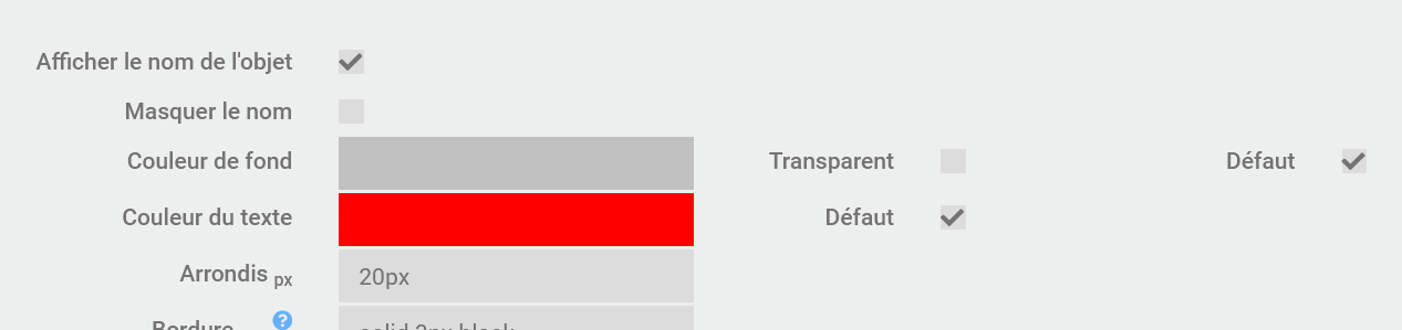

Je voudrais améliorer la lisibilité de mes tuiles en gardant les titres par défaut (en blanc) mais en passant le texte du corps par défaut de gris à noir. Peut on changer la valeur par défaut du gris ?
Si je décoche la valeur par défaut en sélectionnant du noir le titre passe aussi en noir et devient moins lisible !

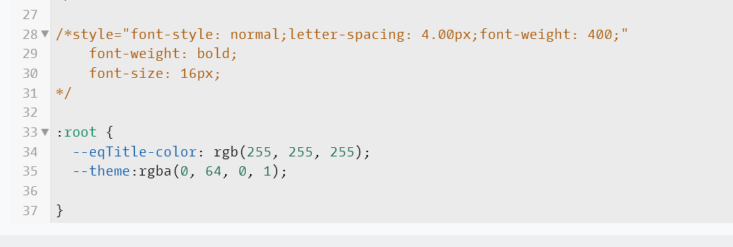

:root {
  --eqTitle-color: rgb(255, 255, 255);
  --theme:rgba(0, 64, 0, 1);
Ne pas oublier de faire un Ctrl + F5 pour actualiser.

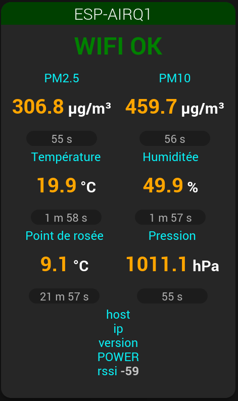

C’est toute la couleur du titre qui passe en couleur de fond !
réglage de la tuile
essai ça alors
.widget-name {
   color: rgba(255, 255, 255, 1);
   background: rgba(0,64,0,1)!important;
active et sauvegarde

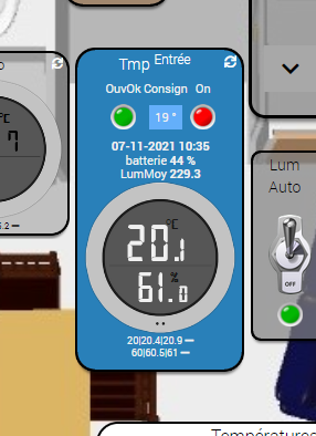

je me suis mal exprimé l’exemple que tu viens de me transmettre avec le !important fonctionne pour la couleur du fond du titre mais pas de changement sur la couleur du texte.

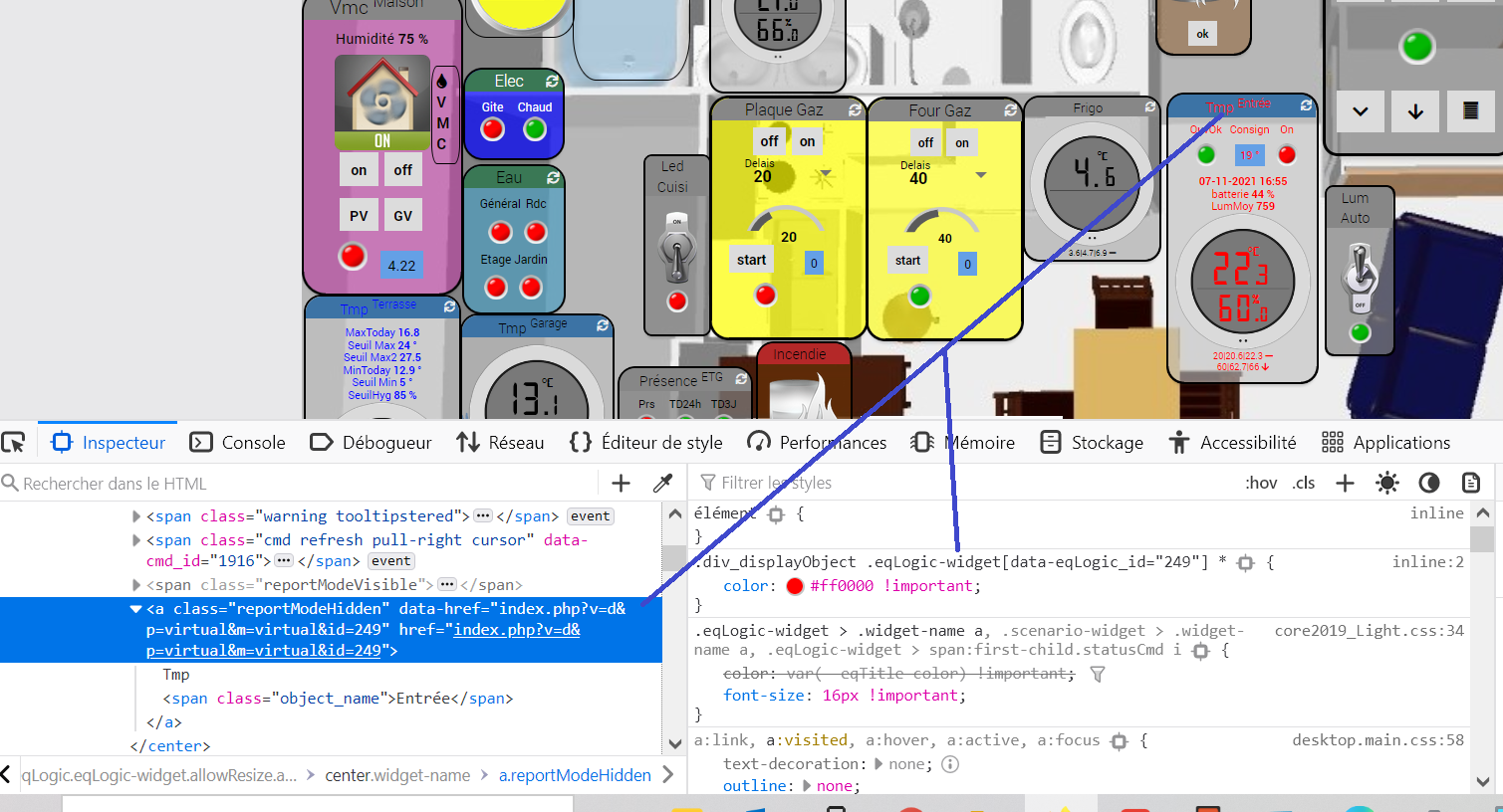

possible pas fait attention c’est peut-être écrasé par une autre css jeedom …

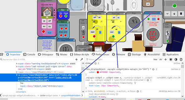

utilise le " Examiner l’élément " de ton navigateur pour voir ce qui se passe …
J’ai ça avec firefox, mais je suis incapable de juger de quoi que ce soit !

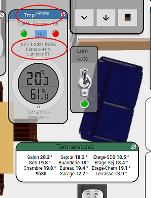

J’ai ça qui fonctionne en global pour les tailles du titre !
/* nom du virtuel */
.eqLogic-widget > .widget-name a,
.scenario-widget > .widget-name a,
.eqLogic-widget > span:first-child.statusCmd i {
    color: var(--eqTitle-color) !important;
    font-size: 14px !important;
/* nom de l'objet */
div.eqLogic.eqLogic-widget .widget-name .object_name {
    vertical-align: super;
    font-size: 25px;
