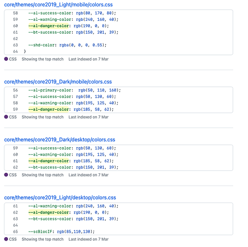

Vu que je rencontre des soucis de couleur sur l’affichage de ma tablette, on s’est penché là dessus.
Les rouges sont plus rose/bordeau qu’autre chose d’où l’interrogation du pourquoi.
En fonction du Thème ( dark , light) mais aussi si on est en desktop ou mobile les couleurs sont différentes.
Après avoir modifié les CSS sur une VM histoire de pas tout casser, je me suis rendu compte que ma tablette via fully kiosk utilise desktop light pour l’affichage.
Ma question est la suivante: pour quelle raison avoir diffèrent CSS ?

Je sais pas si c’est la vrai raison mais voici mon avis sur la question.
Sur un thème « dark » qui est sombre, on évite d’avoir des couleurs trop vives,
alors qu’en light, qui est par défaut assez « claire » on utilise des couleurs plus vives pour bien la faire ressortir.
Sur ton exemple, c’est pas très parlant, car tu utilise un fond (perso) de type dark sur un thème light.
