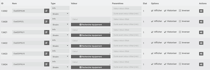

J’ai ce virtuel:

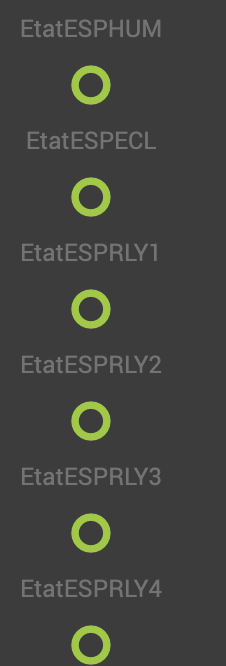

Coté design cela fait ceci:

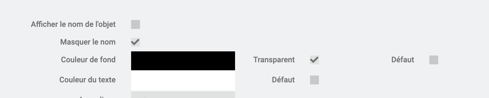

Je voudrais la police en blanc donc :
Pb les cercles deviennent blanc :-(. J’ai raté quelque chose ?
sans doute le widget qui est dédié a ces commandes.
exact, je vais regarder
