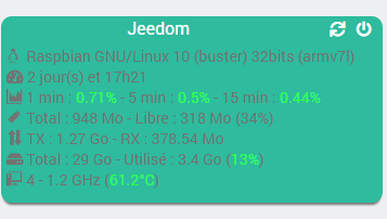

Les valeurs des cellules, sont OK par défaut, c’est les champs (nom/titre) qui sont gris.
Même le plugin Monitoring subit cela (cf capture en bas).

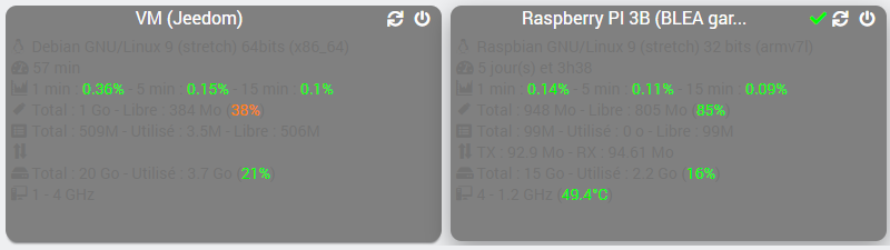

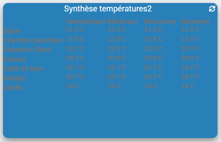

Cela donne ça, si ne ne touche pas aux cellules (sur un fond « Chauffage » (couleur par défaut Jeedom),
  • C’est illisible
    Image%201

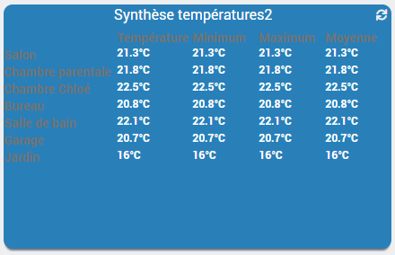

Si je retire la personnalisation avancé, cela donne ça :
  • Mais je perds la possibilité de mettre des couleurs dans les cellules
  • et les champs (colonnes / rangées) sont illisibles
    Image%203
C’est ok pour les valeurs, mais pas les champs (aucune personnalisation n’est présente, ni tableau, ni interface).

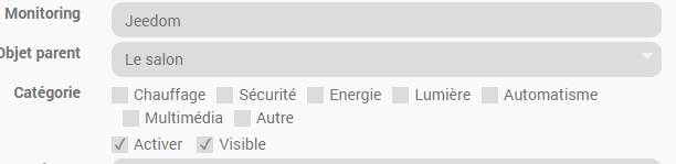

Exemple pour le plugin Monitoring, lui, pas de personnalisation possible :
Avec ou sans personnalisation, pas de changement.
Oui le css en perso était un test et ce n’est pas si simple pour çà qu’il n’est pas dans le core, il va falloir certainement trouver une autre solution.
Pour le plugin monitoring, visiblement il n’est pas compatible v4. J’ai regardé vite fait, bourrré d’inline style et aucune class css de la v4, là on y peut rien.

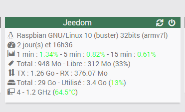

Idem, thème light sans perso ça semble être lisible
Light c’est ok, comme je l’ai dis dans le 1er message.
  • C’est en legacy que ce n’est pas ok.

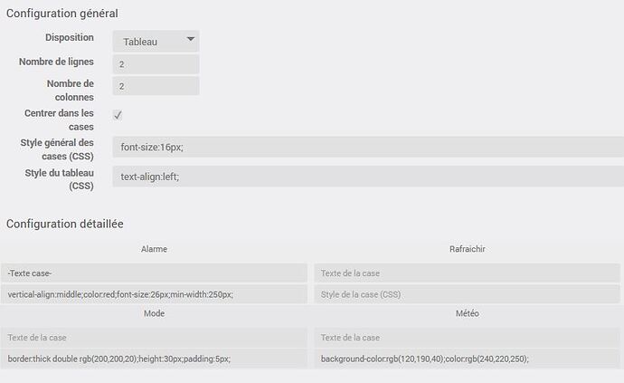

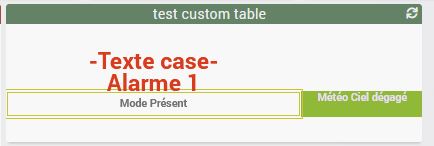

A tester …
Capture
:exploding_head:

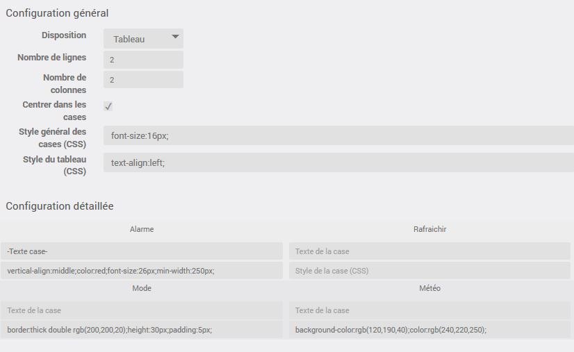

Bonjour à toi,
Après la mise à jour Alpha, cela fonctionne, exactement comme ta copie d’écran.
Par exemple, là, tu demande un alignement à gauche, il n’est pas pris en compte (certainement du fait que la case « Centrer dans les cases » est cochée (ou pas, car j’ai tenté d’aligner à droite et je n’y arrive pas)
Mais ce n’est pas tout, si je personnalise les couleurs, la taille de la font, définie à 16px, s’annule et redevient en petit. Il faut alors (comme toi) donner une taille par cellule.
Et dans ce cas là, c’est ok.
C’est un peu mystérieux pour moi, car tout ne fonctionne pas en fonction du contenu dans les cellules (peut être du fait que je n’affiche que des températures ?)
Mais c’est déjà beaucoup mieux que vendredi ! Merci encore pour ton travail.
