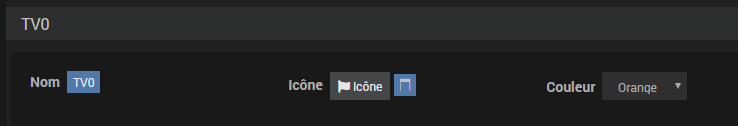

Couleur dans plugin mode
J’ai appliqué le remplacement des icônes dans les modes ça fonctionne (au passage dommage qu’on ne puisse pas sélectionner une image également, voire encore mieux, une image actif/inactif)…
tv
Par contre j’ai pas réussi à faire fonctionner la couleur, que ce soit en mode texte, ou icone …
Il faut activer icônes widgets colorése dans reglages/conf/interface
sinon en css personnalisé:
[data-eqtype="mode"] .icon_blue { color: var(--al-info-color) !important; }
[data-eqtype="mode"] .icon_green { color: var(--bt-success-color) !important; }
[data-eqtype="mode"] .icon_orange { color: var(--al-warning-color) !important; }
[data-eqtype="mode"] .icon_red { color: var(--al-danger-color) !important; }
[data-eqtype="mode"] .icon_yellow { color: var(--lb-yellow-color) !important; }
Merci, donc ça colorise le « Mode » … Dommage que ce ne soit pas pareil pour le bouton.
Perso le « Mode », je le masque tout le temps, et avec la couleur sur le bouton, ça indique celui qui est actif…
