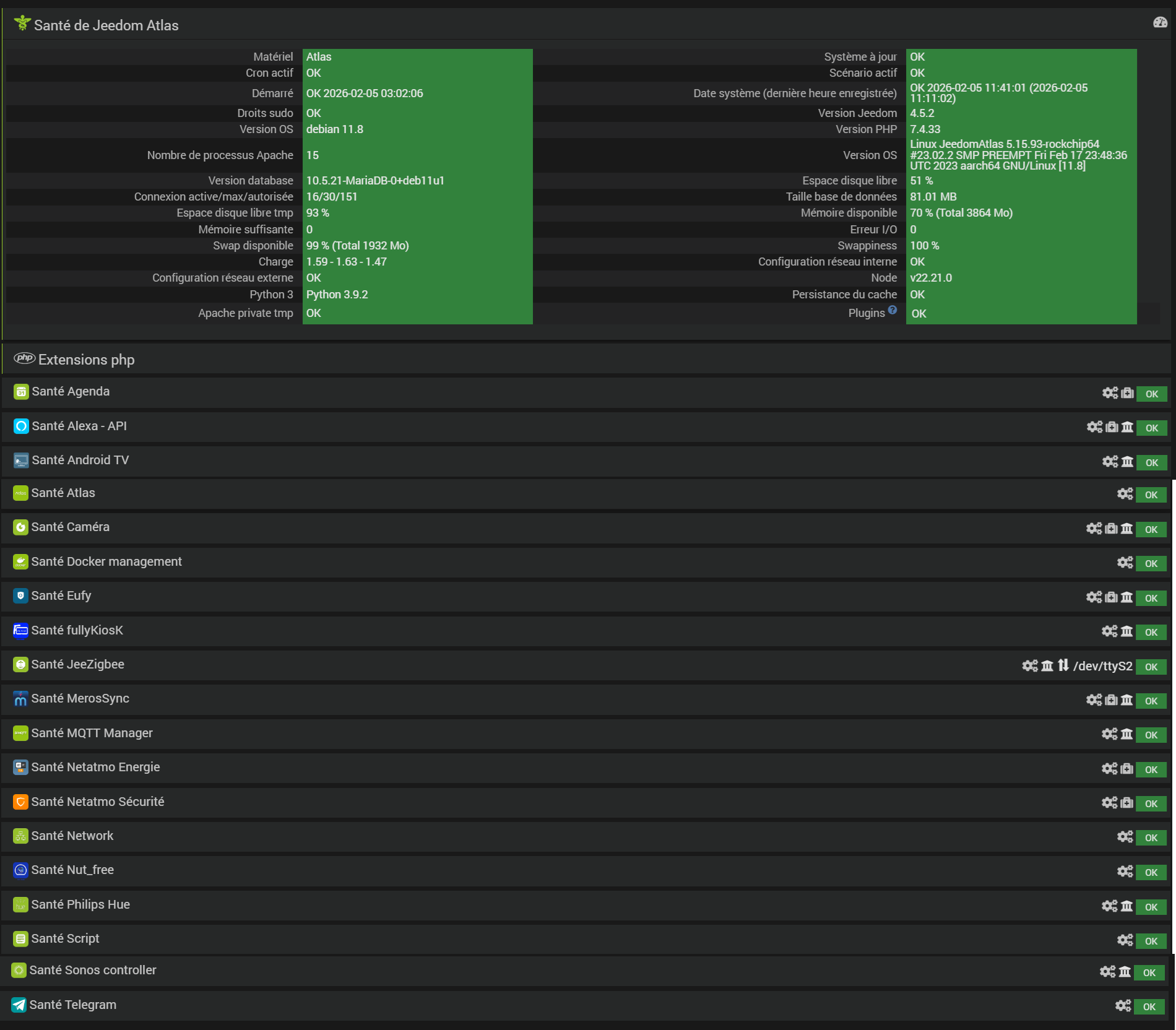

Voici ma page santé :
J’ai une liaison OK+ dans la config du plugin, tout semble OK.
Quelqu’un aurait-il des problèmes de liaison avec Netatmo ces derniers temps ?
