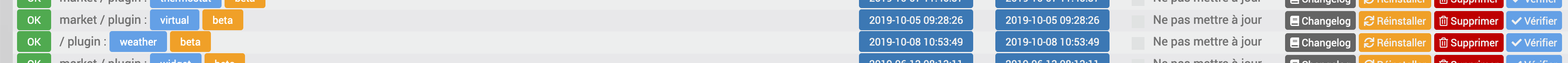

J’ai testé le nouveau système d’installation de Plugin depuis le market.
l’installation se passe bien mais dans le centre de mise à jour, il manque « market » à coté du plugin
je ne sais pas si cela est normal

Par contre, je viens de voir que c’est ok coté plugin mais sur Autres
C’est bon j’ai trouvé, je viens de pousser la correction. Merci pour le retour
