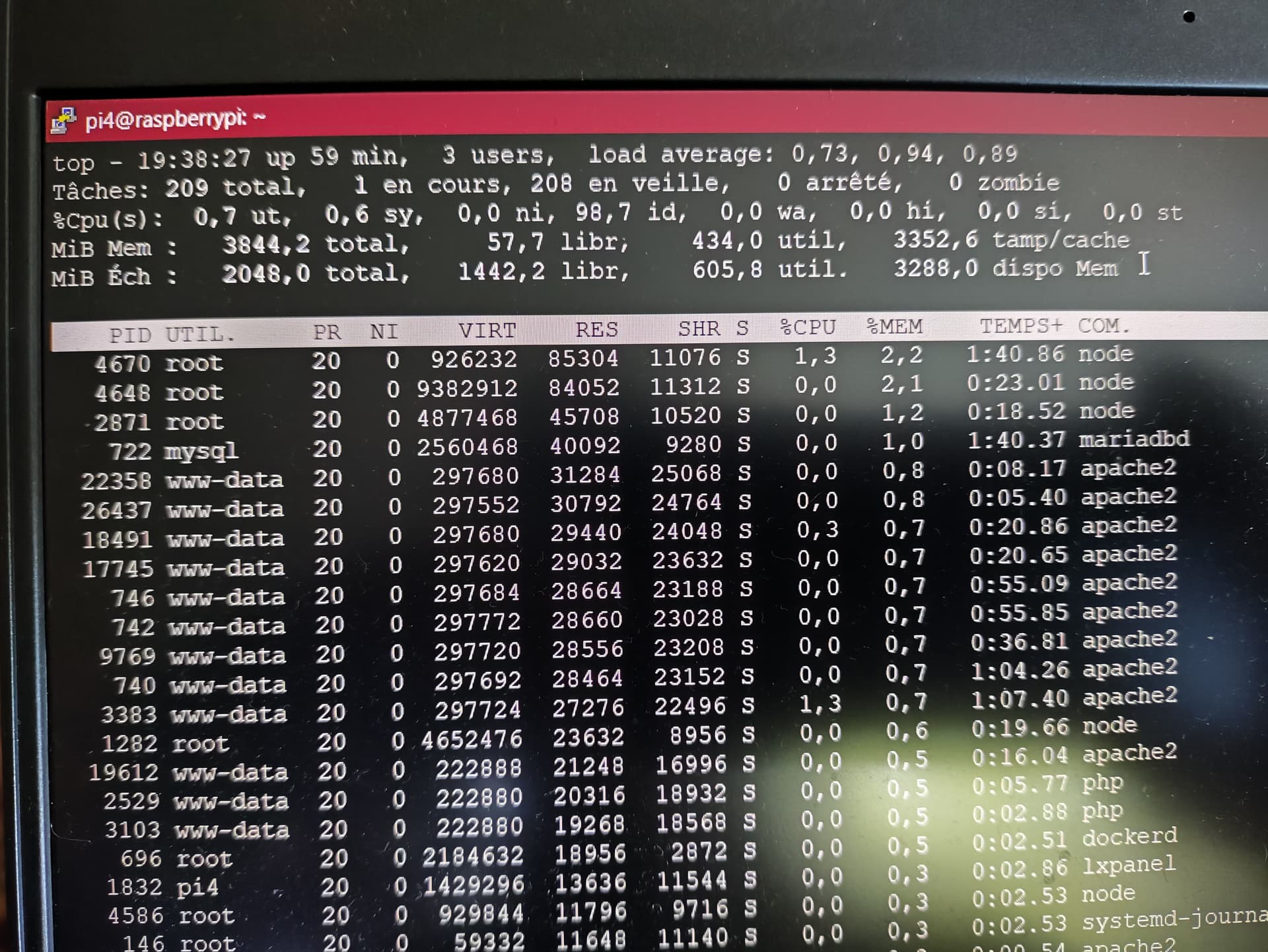

Etat de la memoire de mon PI4

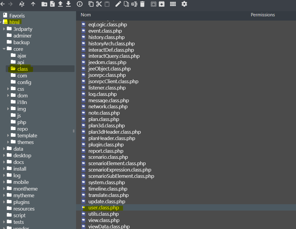

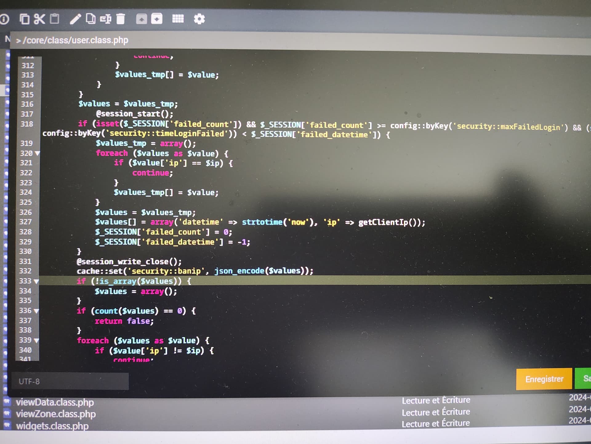

Sur Jeedom, à l’aide de l’éditeur de fichier (menu « Réglages » => « Système » => « Editeur de fichiers »), peux tu ouvrir le fichier dans « /html/core/class » qui s’appelle « user.class.php » en double cliquant dessus

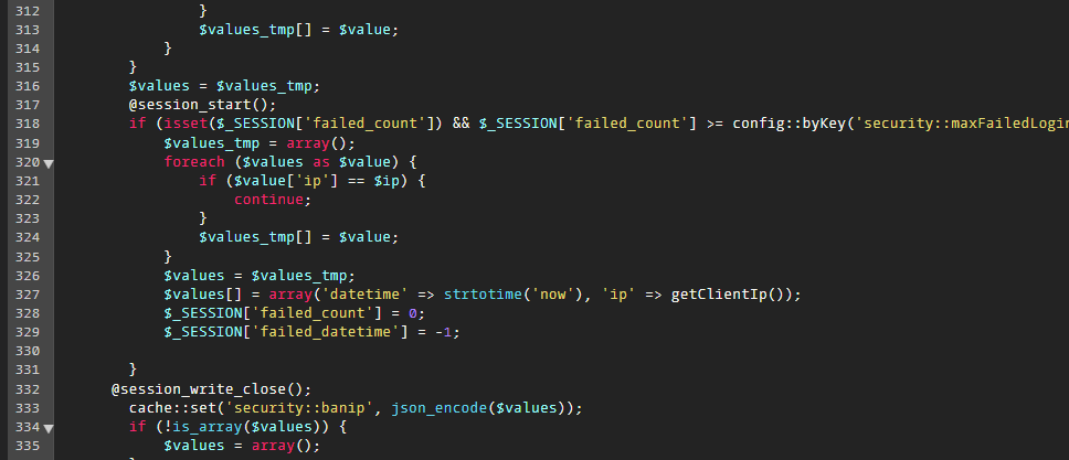

Puis nous faire un screenshot des lignes 314 à 335 :
En fonction de ça, on pourra te dire si le dernier fix a bien été intégré dans ton jeedom (celui qui normalement corrige le problème de lenteurs)

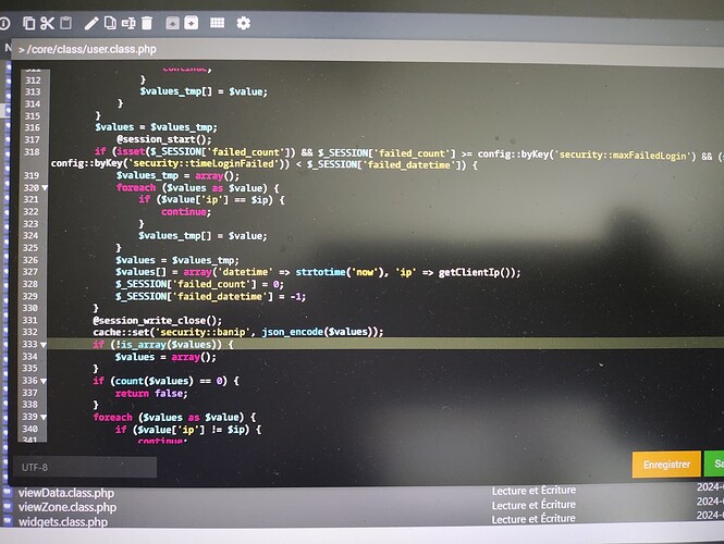

J’ai déjà vérifié ce point et je confirme que le fix a bien été appliqué dans ma configuration. D’autant que ce matin j’ai encore fait une mise à jour vers 4.4.7. Je vais t’envoyer le screenshot.

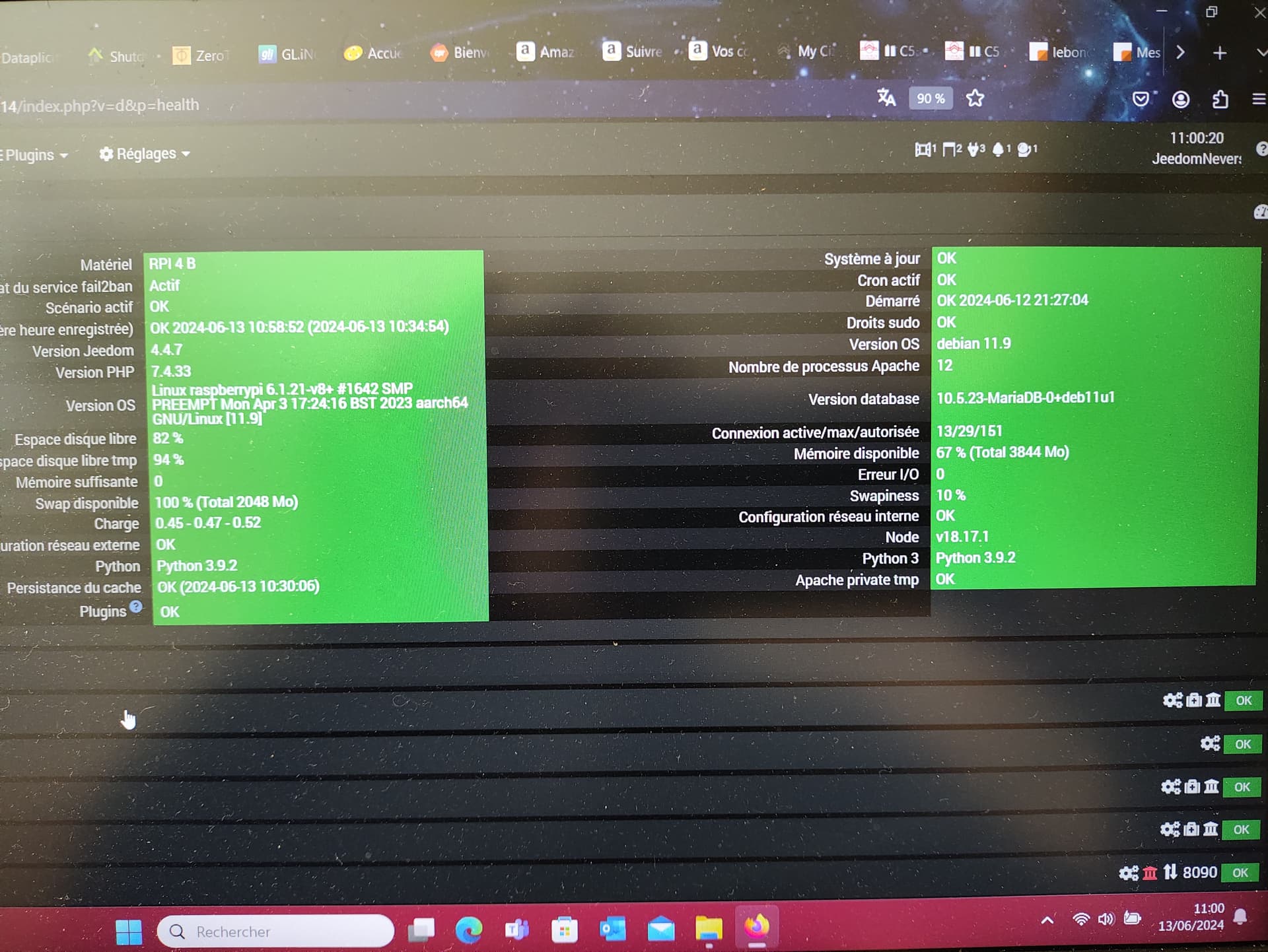

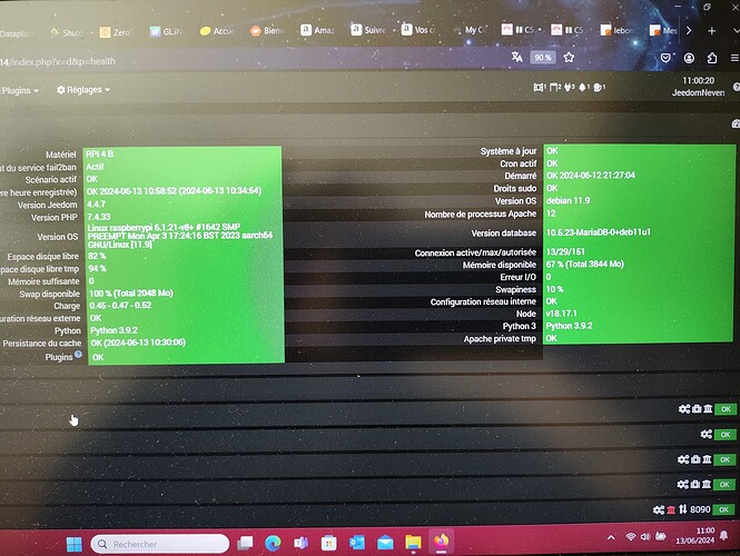

Ma page sante tout est parfait mais à noter toutefois que ma charge a été doublée relativement à la 4.4.6
Tu sais qu’il existe divers outils sous Windows pour faire une copie d’écran ? Cela éviterait une photo pas belle et donnerai plus de poids à ta volonté de solutionner ton souci.

La charge est normal et meme plutot basse aucun soucis a avoir de ce coté la.

sinon, concrètement, pour faire une capture d’écran sous windows(11), il faut appuyer sur les touches: MAJ+WIN+S ou plus simplement la touche « print screen / impr écran » si elle existe :wink:
Merci je vais utiliser cet outil dorénavant. Par contre je n’arrive toujours pas à trouver la cause de mes ralentissements alors que tout est parfait sous core 4.4.6.
