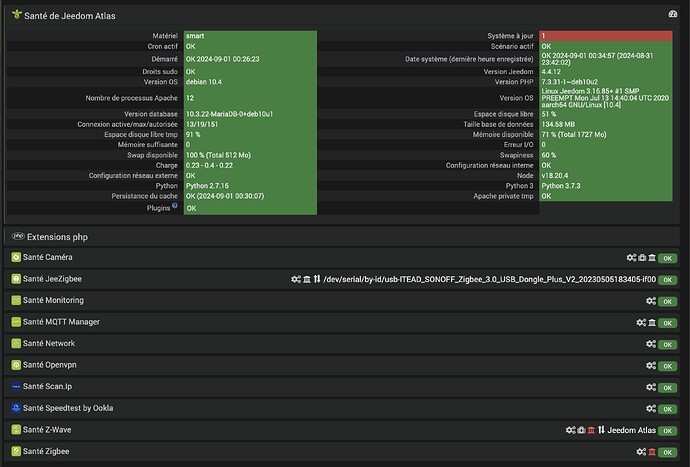

Je fais le passage de 4.3 vers 4.4 sur une Smart d’essai.
Page Santé :

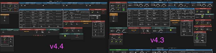

oui, oui, enfin, mais ça valait le coup car les changement sont maintenant mineur (à en croire les ohla que j’ai vue il y a quelque mois) (pas de problème avec mes tableaux, taille des cases, etc, etc…)
Rien de fou comme différence quand on regarde cela :

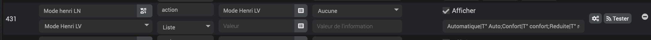

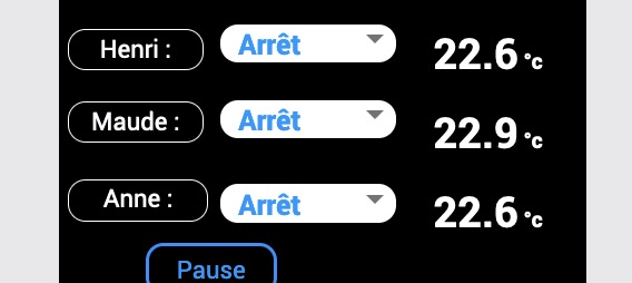

Il me reste un truc casse pied, et rien trouvé sur le sujet : Les virtuels commande de type LISTE dans un design.

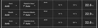

Par exemple, il ressemble à cela sur le Dashboard (la colonne de gauche) :
et à cela (les même commandes) dans un design où il sont devenu TRES large (idem sur appli Mobil) :
Voici à quoi ils ressemblaient en 3.3 :

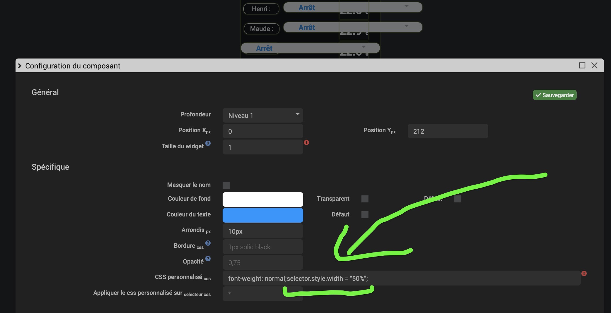

J’ai bien trouvé cela :
en ligne 129 :
remplace selector.style.width = pos.clientWidth + "px";
par
selector.style.width = "100%";
Voir la Configuration essayé du composant :
J’ai essayé au cas où, mais si je le mets ici, ça ne change rien…

Regarde ce Post, c’est certainement le même problème.
Je constate la même chose sur le dashboard le select prend un width: 100% par rapport a la tuile, ce qui fait qu’il passe forcément a la ligne. :
[image]
en design c’est pareil si on ajoute l’équipement, et si c’est juste la commande qui est ajouté, le select prend le width: 100% par rapport au design.
Le CSS coupable est ici :
Je pense que c’est un reste des versions précédente, quand le core était pas en flex.

Merciii.
en il n’y avait pas le mot clef « Liste » dans le post, je sais pas comment tu l’as retrouvé…
Voila l’issue pour le suivi. Pour la correction je vais juste changer width: 100% !important; par width: unset !important; chez moi ca semble corriger le soucis
Ça fonctionne !
Encore merci !
Bien déplacer le Widget par les coins (et non en cliquant au centre)
