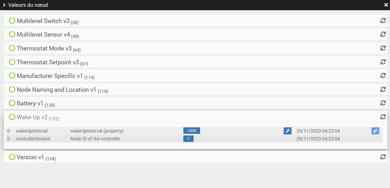

j’ai fais l’acquisition de 2 modules Coqon AV2011/38 que j’ai un peu de mal à piloter correctement.
intégration en place, mais les réveils sont difficiles, les ordres sont très long à être pris en compte si elles sont pris en compte.
qqu pourrait-il bien me donner les valeurs du nœud en place sur cet appareil ?

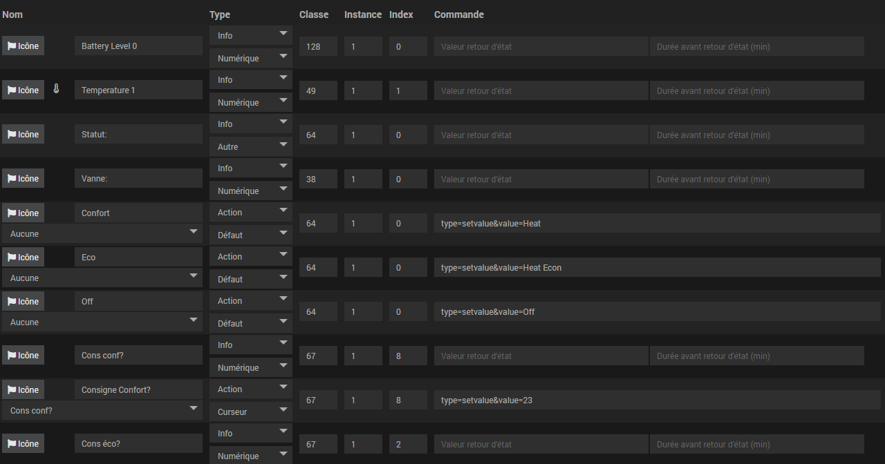

J’ai aussi du mal à comprendre comment piloter! Pour l’instant je l’ai mise de côté car trop consommateur de pile. 2 à 3x par hiver. Mais je pense que ca peut être réduit car j’ai pas mal de pilotage inutiles.

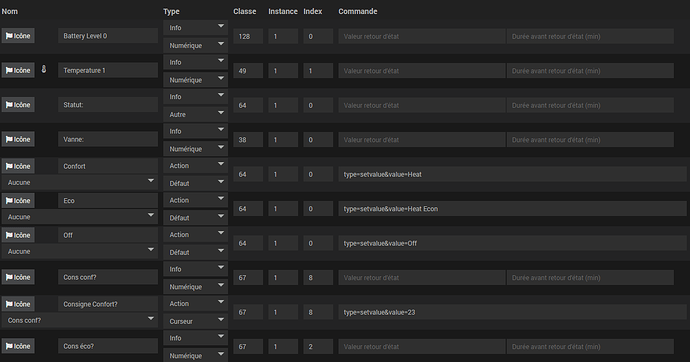

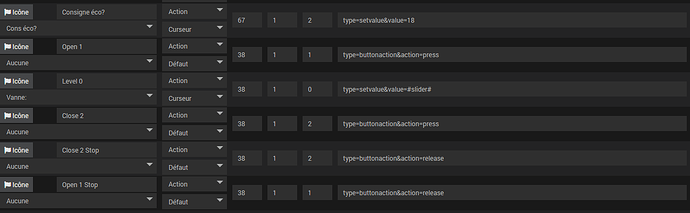

Tu as compris les commandes? D’origine c’est faux ou mal traduit.
Voici les commandes avec quelques noms corrigés (d’après ce que j’ai déduit)

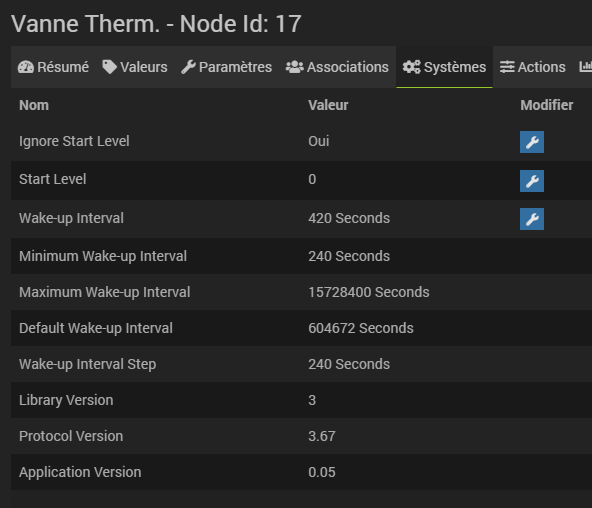

J’ai fait également du réglage dans Configuration → Système

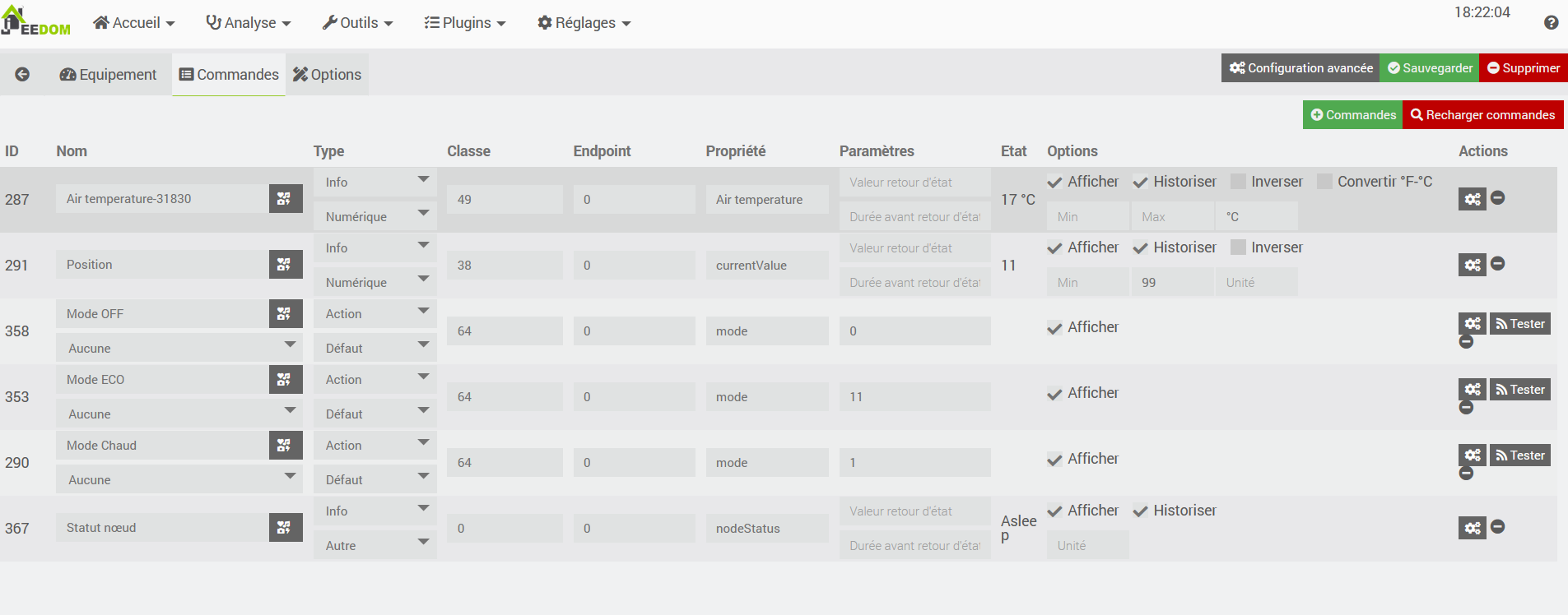

Bonjour, merci pour ton retour.
De mon côté j’ai pas rajouté de commandes, car tout y était, mais les valeurs que je récupere ne sont sont pas forcément juste car le refresh du noeud ne fonctionne pas top.
on doit pas avoir la même version du plugins Zwave.JS car je n’ai pas configuration systeme
j’ai la version du 2023-11-14 01:04:49
