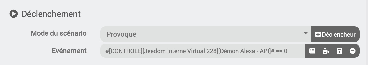

Je sais que c’est un pansement qui n’est pas élégant pour un esprit développeur. Mais en attendant mieux, depuis plusieurs mois j’ai sauvegardé mon cookie Amz et j’ai un scénario qui le remet en place dés que le démon tombe.
Pas de pb depuis, je reçois un sms de temps en temps qui me confirme que ce palliatif fonctionne et mes alexa sont opérationnelles depuis.
Bien cordialement
C’est un palliatif intéressant. Tu pourrais partager ton scénario ?

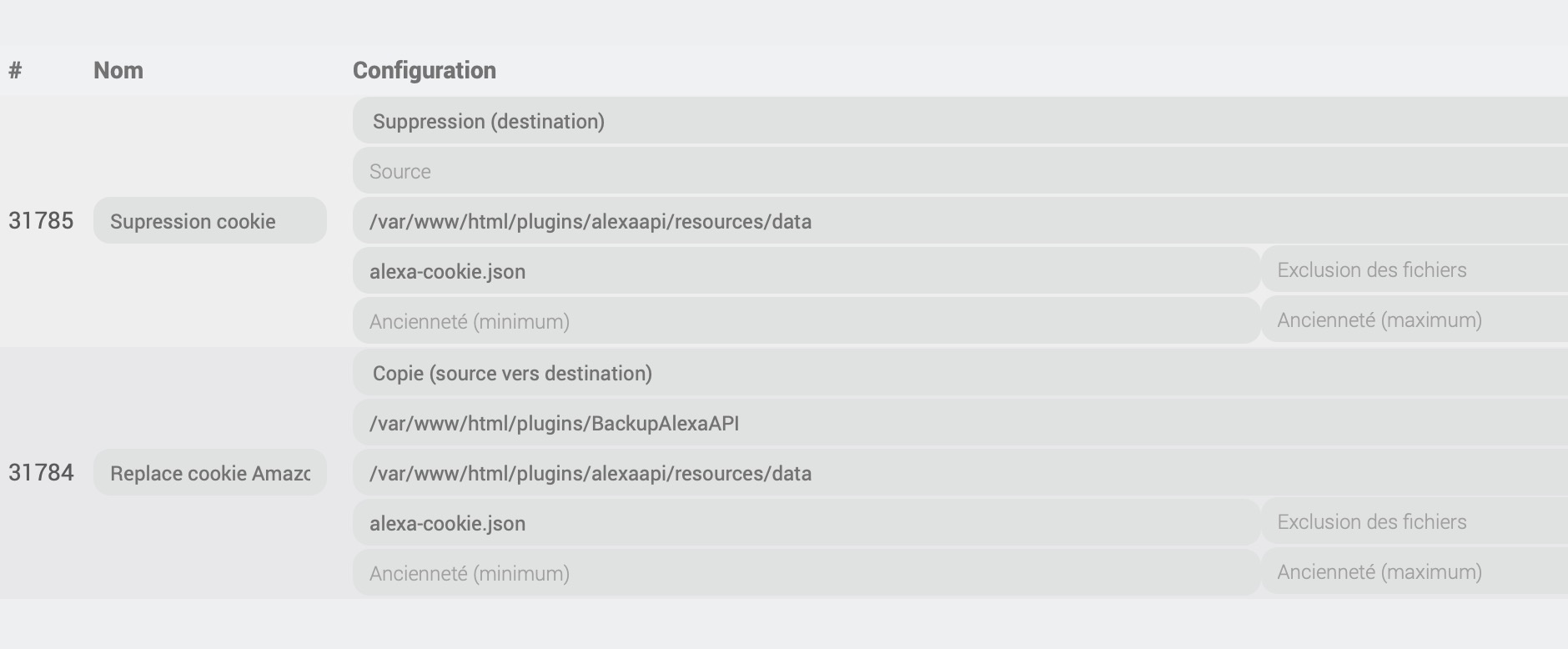

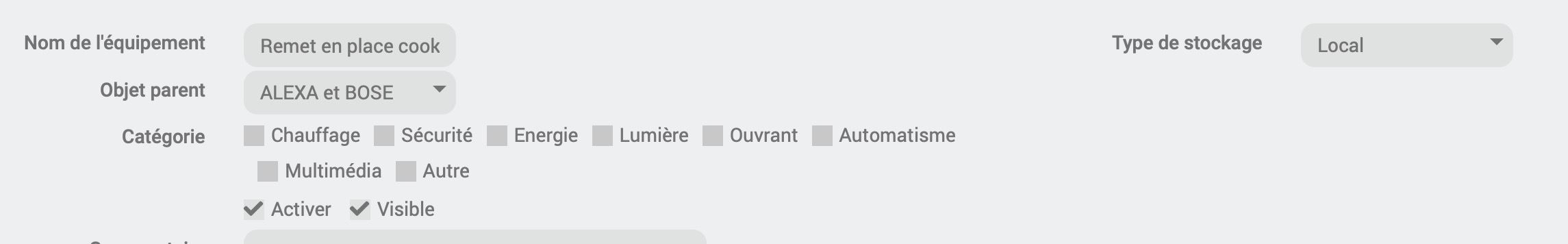

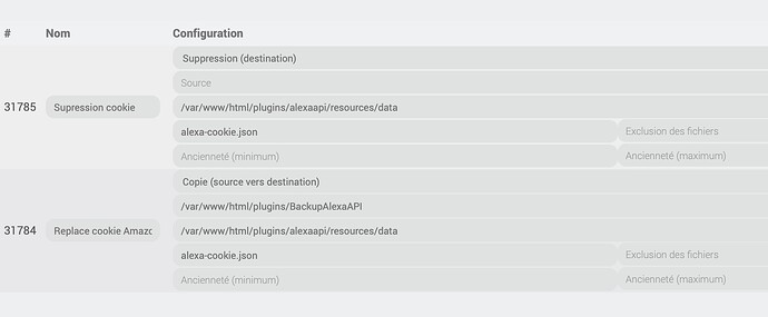

Dans le répertoire plugins de jeedom j’ai créé un répertoire BackupAlexaAPI dans lequel j’ai copié le alexa-cookie.json
Et ensuite basiquement j’ai fais avec cloudsynpro que j’utilise par ailleurs pour des backups.
et dans cloudsyncpro :
