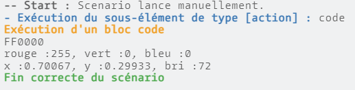

Dans jeedom tu as une fonction dans le core pour HEX->RGB.
Avec une autre qui fait RGB->XY, tu devrais avoir ce qu’il faut :
$hex = "FF0000"; //ta couleur à convertir au format Hex
//La fonction de convertion RGB vers XY
function rgb2xy($r, $g, $b) {
$normalizedToOne['red'] = $r / 255;
$normalizedToOne['green'] = $g / 255;
$normalizedToOne['blue'] = $b / 255;
foreach ($normalizedToOne as $key => $normalized) {
if ($normalized > 0.04045) {
$color[$key] = pow(($normalized + 0.055) / (1.0 + 0.055), 2.4);
} else {
$color[$key] = $normalized / 12.92;
$xyz['x'] = $color['red'] * 0.664511 + $color['green'] * 0.154324 + $color['blue'] * 0.162028;
$xyz['y'] = $color['red'] * 0.283881 + $color['green'] * 0.668433 + $color['blue'] * 0.047685;
$xyz['z'] = $color['red'] * 0.000000 + $color['green'] * 0.072310 + $color['blue'] * 0.986039;
if (array_sum($xyz) == 0) {
$x = 0;
$y = 0;
} else {
$x = $xyz['x'] / array_sum($xyz);
$y = $xyz['y'] / array_sum($xyz);
return array(
'x' => $x,
'y' => $y,
'bri' => round($xyz['y'] * 255),
// Convertion de HEX vers RGB avec la fonction du core
$rgb = hex2rgb($hex);
$r = $rgb[0];
$g = $rgb[1];
$b = $rgb[2];
// conversion de RGB vers XY
$xy = rgb2xy($r, $g, $b);
// arrondi à 5 chiffres
$x = round($xy['x'],5);
$y = round($xy['y'],5);
$bri = $xy['bri'];
$scenario->setLog($hex);
$scenario->setLog('rouge :' . $r . ', vert :' . $g . ', bleu :' . $b);
$scenario->setLog('x :' . $x . ', y :' . $y . ', bri :' . $bri);

Merci énormément @sagitaz
Je l’ai intégré à mon code et ça marche très bien.
