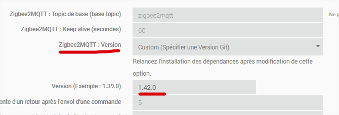

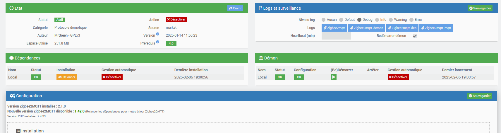

Ma config:

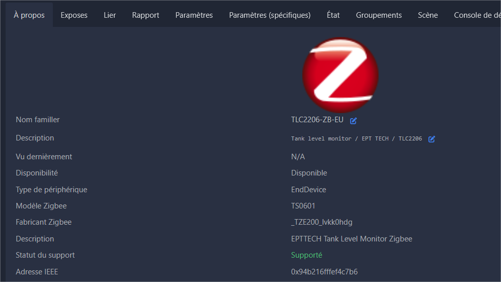

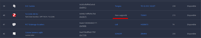

Si j’essaye de passer zigbee en V2, je perd un de mes appareils qui est géré par un convertisseur externe:
Je bloque le changement de version grace à l’option:

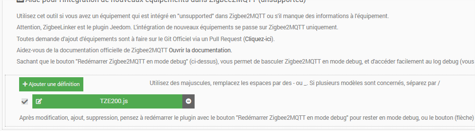

C’est un capteur de niveau d’eau:
Définition:
Donc en 4.2 ça marche, et si je passe en V2 ça coince.

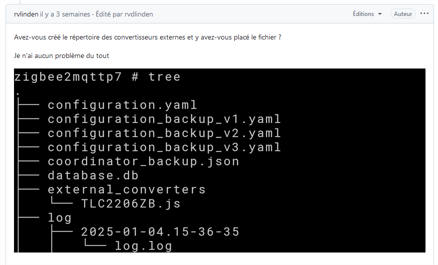

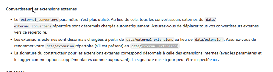

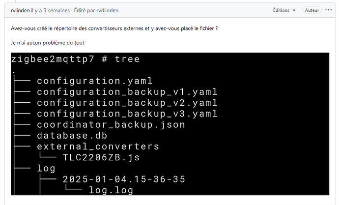

J’ai trouvé ça:
Ou a priori ils ont trouvé la soluce en déplacant le fichier de définition:
A priori la soluce c’est sa:

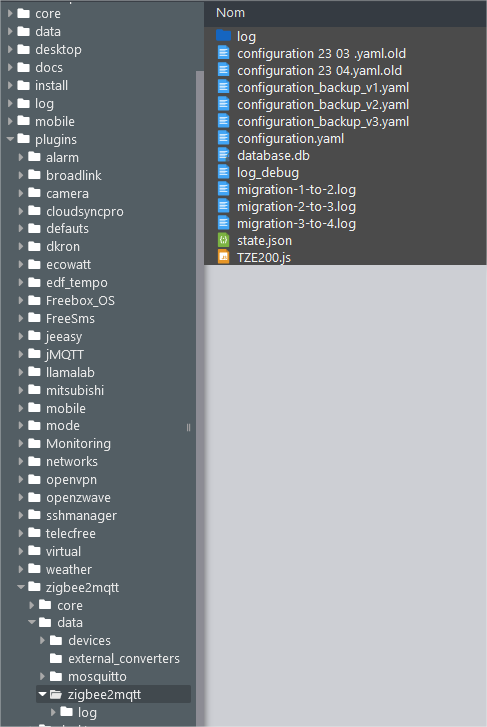

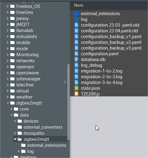

Mais de mon coté dans Jeedom je ne retrouve pas cette arborescence:
J’ai essayé de déplacer ce répertoire a droite a gauche sans résultat.

le .js doit-être au même niveau que le fichier de configuration dans : /var/www/html/plugins/zigbee2mqtt/data/zigbee2mqtt
Merci pour cette info.
Ca donnerai donc ça : ?

Lire la doc de la version 2.0. il me semble qu’il y a des choses sur les convertisseurs externes

en effet:

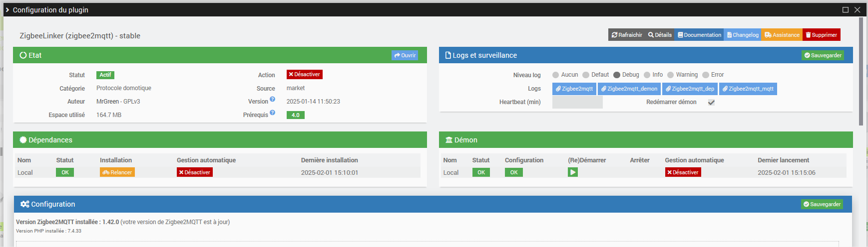

J’ai bien trouvé ça mais je ne retrouve pas mes petits dans jeedom :weary:

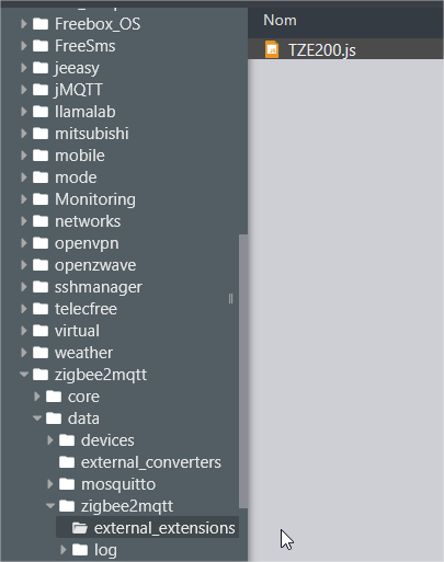

tu dois utiliser le data du plugin et non celui d’installation de zigbee2mqtt.
par defaut zigbee2mqtt , c’est /opt/zigbee2mqtt/data
le plugins zigbeelinker lui
du coup tu dois créer
un répertoire « external_extensions »
/var/www/html/plugins/zigbee2mqtt/data/zigbee2mqtt/external_extensions
de mème pour data/external_converters qui doit être
/var/www/html/plugins/zigbee2mqtt/data/zigbee2mqtt/external_converters
si j’ai bien tout suivi
il faut peut etre sup et relancer un appareillage pour que le device soit bien déclaré aprés les modif
si jamais cela ne marche pas , tester de mettre les rep dans /opt/zigbee2mqtt/data/external_converters ou external_converters au cas ou le lien n’aurait pas été pris en compte
avec le fichier .js dedans le répertoire.

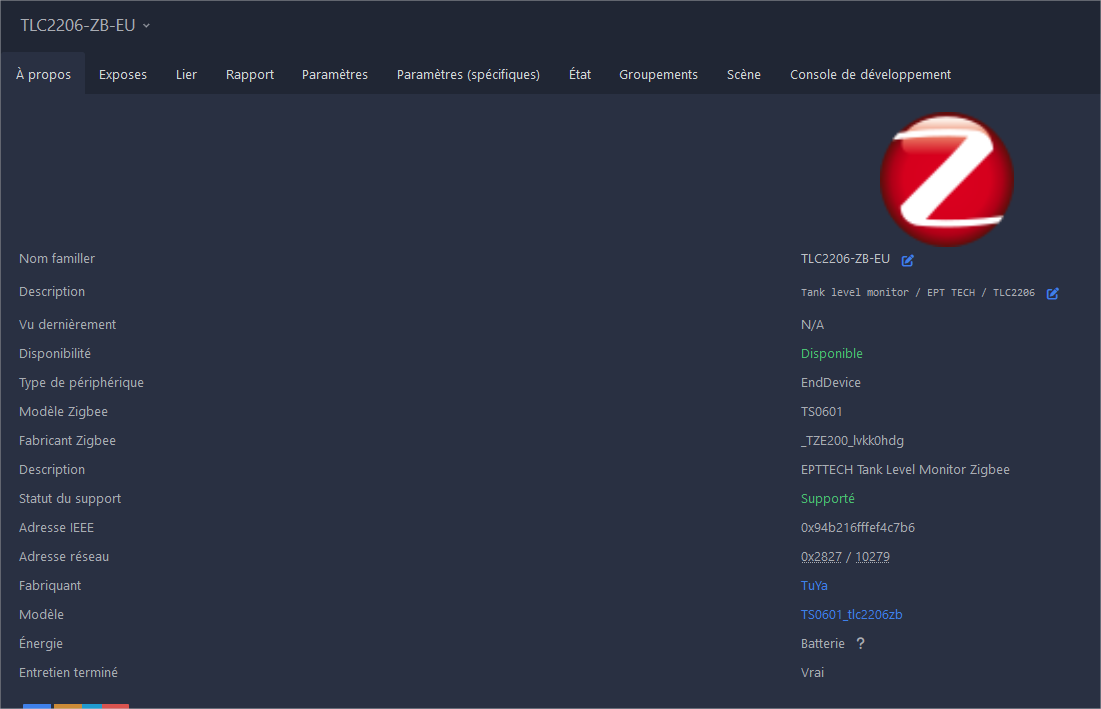

SUPER: Merci donc,
1/
avec ca dedans:
Puis,
2/

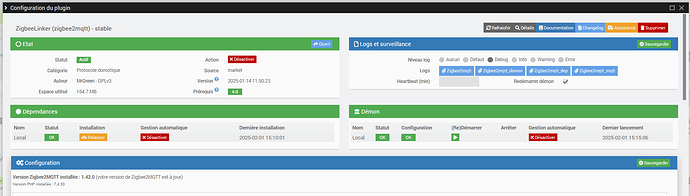

puis zou je supprime le sondeur (l’equipement avec le convertisseur externe).

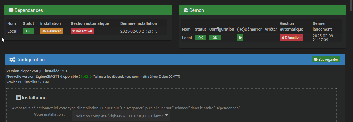

Version zigbee: Master
Dépendances : relancer

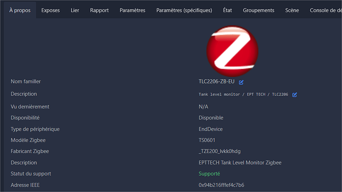

on arrive à :
Et là:
LA MAGIE OPERE:
Merciiiiiiii
