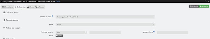

Dans un module zigbee dans le plugin jeezigbee, je cherche à convertir une info texte en info binaire selon le principe SI Runing_state = heat alors info = 1 sinon 0.
J’ai essayé deux méthodes infructueuses en consultant les docs:
1 faire un calcul directement dans la commande d’origine en la changeant en binaire
2 créer une nouvelle commande info binaire
Auriez vous des pistes de solutions svp ?

Et si tu remplace #runing_state# par #value##value# == 'heat' ? 1 : 0
Bien vu, merci pour ta réactivité
