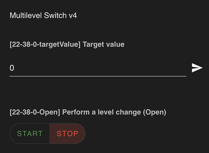

Je galère pour intégrer mon équipement Zwave Nice IBT4ZWAVE avec Zwave JS dans Jeedom. Sous Zwave JS pas de soucis
Quand je clique sur Start:

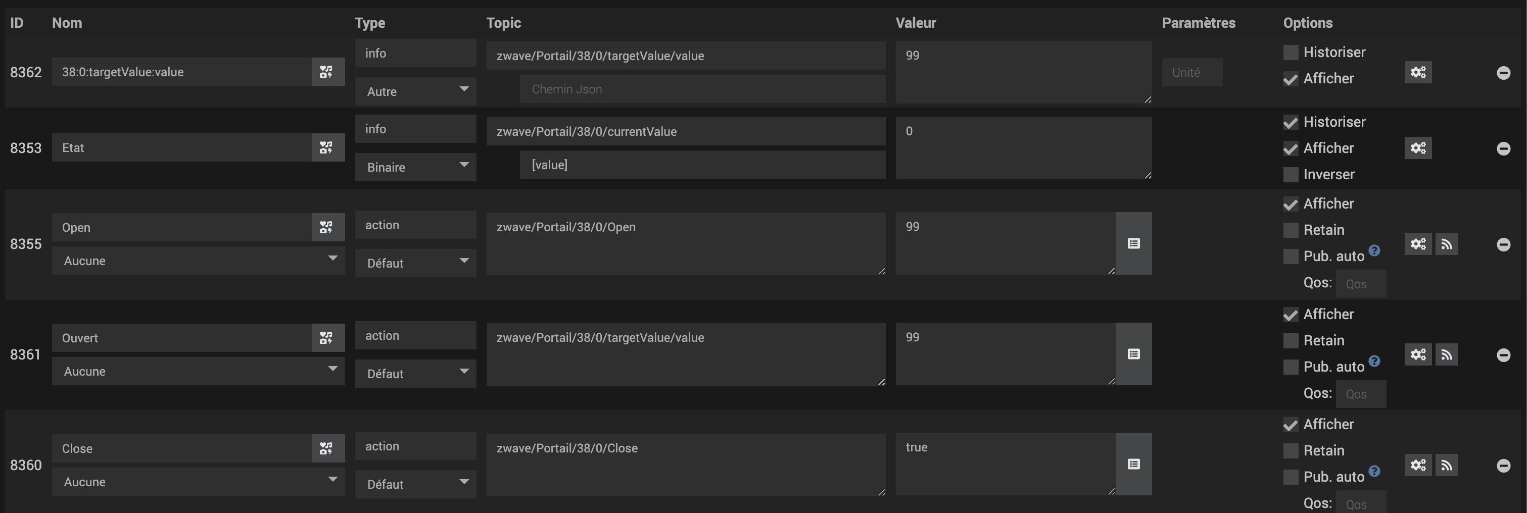

cela fonctionne et je trouve cette entrée en sniffant dans jMQTT
mais je n’arrive pas à créer l’action qui va bien dans mon équipement jMQTT pour pouvoir piloter cet équipement directement depuis Jeedom.
Il y aurait il une ame charitable prete à m’aiguiller?

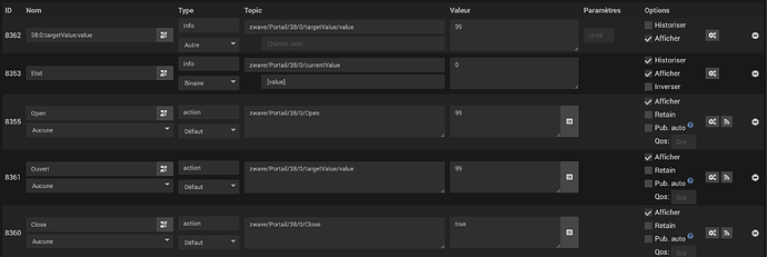

J ai essayé des choses du genre:
Merci beaucoup !!!

Essai zwave/Portail/38/0/targetValue/set et 99
