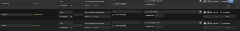

J’ai un petit bug avec les unités.
Je le produit avec le plugin virtuel et le plugin mymodbus.
Pour moi ca ne vient ni de l’un ni de l’autre mais je pense du core de Jeedom.
Si joint une petite video
ezgif-8dc9a955840022
Si quelqu’un à une idee

Pourrais-tu expliqué ? On est beaucoup à pas ouvrir ce type de fichier.
En lien avec?
C’est effectivement le core qui cherche à vous aider :
Et ce n’est pas désactivable.
En mettant un L majuscule peut-être ?
A+
Michel
Qui est la graphie conseillée par le système international.
Merci Michel je ne savais pas .
Effectivement en mettant un L majuscule plus de probleme
