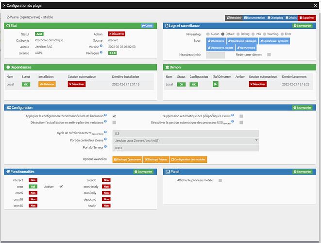

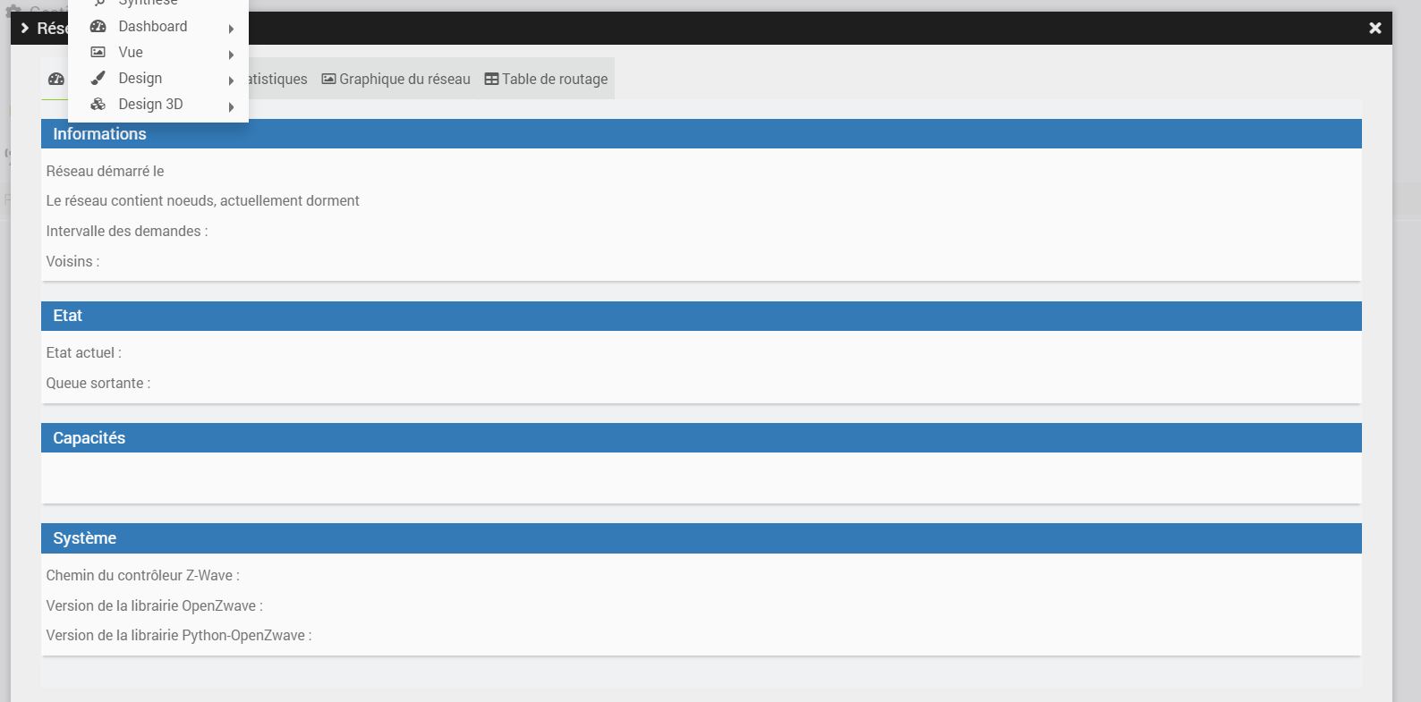

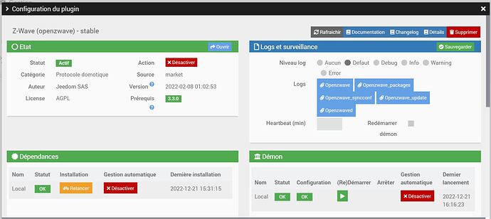

Capture d’écran de la partie « réseau zwave » également.
Et toute la page configuration, et non pas juste que le haut.
on dirait une erreur de port (ou un défaut matériel du contrôleur)
vous avez une luna :slight_smile:
A mon avis tu as bon il indique posséder une atlas, donc ca doit surement être la que ca bloque.
J’ai une Jeedom Atlas avec option Z-wave donc controlleur intégré.
Pour information j’ai eu le même problème il y a un mois et j’ai du restaurer toute la Jeedom parce que je ne trouvais pas de solution. Et hier j’ai eu encore le même problème suite à une mini coupure du courant.
TtyS2 apparemment sur Atlas avec zwave intégré.
Car là clairement le plugin ne trouve pas le controlleur.
ce qui est pas normal c’est que le controller ne se remette pas sur le port indiqué par Macdow par défault.
Change le, (sauvegarde bien) et vérifier le bon fonctionnement. Ensuite tente un reboot pour voir si le paramètre reste bien en place.
ça refonctionne! Merci beaucoup. c’était bien le TtyS2 qu’il fallait mettre.
Merci pour votre aide.
