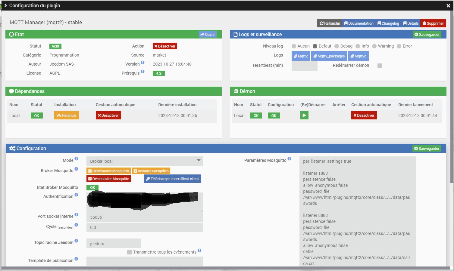

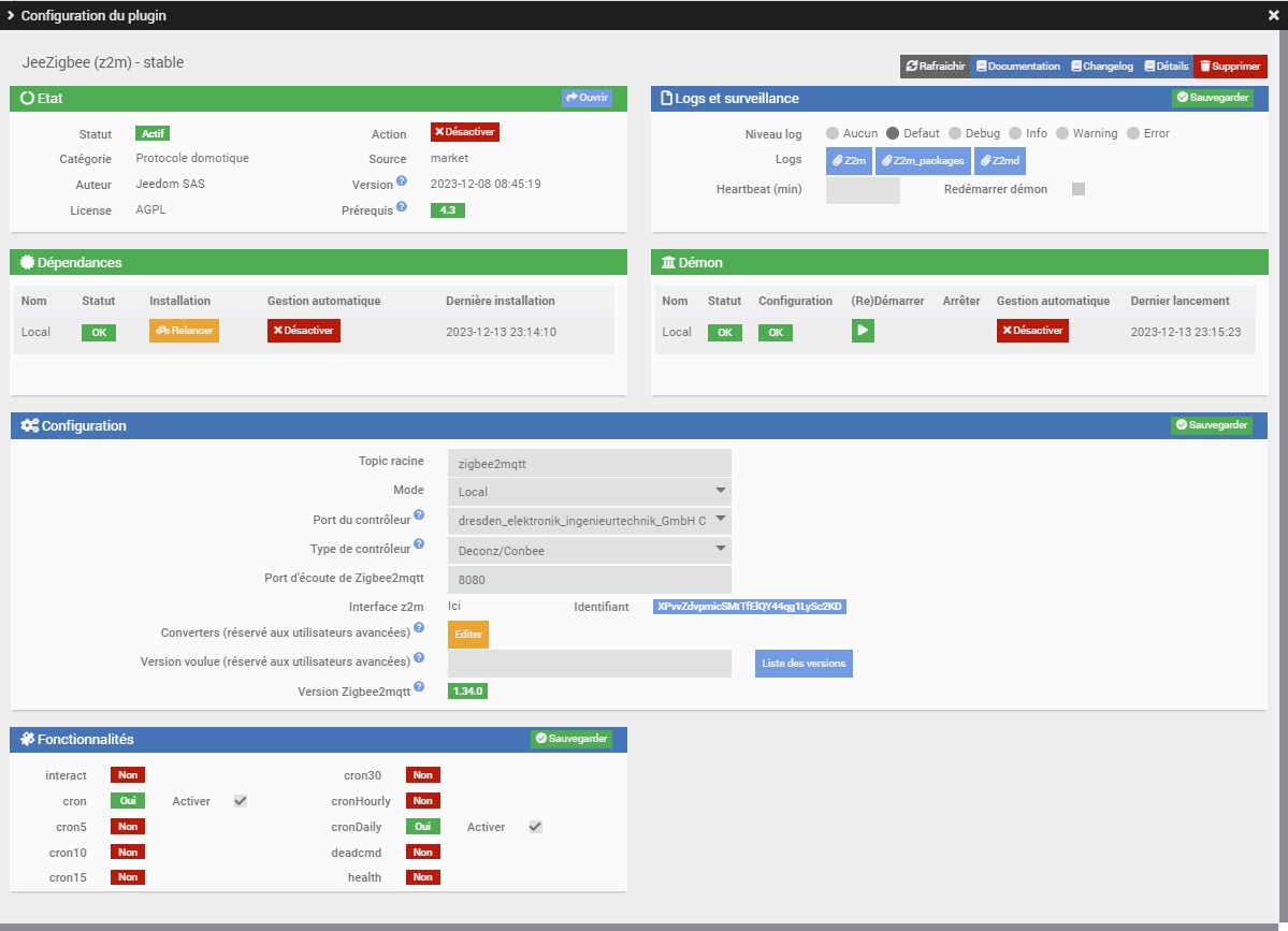

Bonjour à tous, je viens de débuter sur Jeedom et je viens de passer plusieurs soirées à chercher une solution à mon problème.
J’ai installé un VM sur ma freebox delta et connecté une gateway zigbee ConbeeII.
Après avoir configuré MQTT Manager et JeeZigbee, je n’arrive pas à inclure mes capteurs de température Sonoff SNZB-02D (premiers achats pour tester le système)
J’ai l’impression que le controleur n’est pas reconnu.
Comment puis-je vérifier qu’il est bien pris en compte?
Merci à vous tous

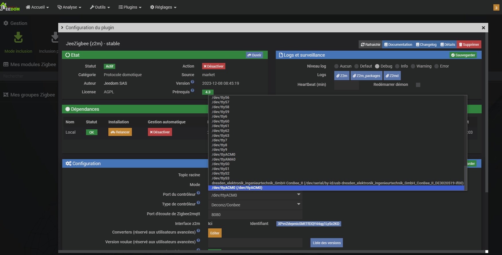

On voit le « dresden… Conbee_II » dans ta liste. Ta clé est donc reconnue. C’est ce périphérique qu’il faut sélectionner.
Merci pour la réactivité.
C’est ce que j’avais choisi au départ mais ça ne fonctionne pas.
Avec ce port de contrôleur j’ai le log suivant avec la ligne 0013 qui se répète sans fin et qui fait plus de 6000 caractères
0007|[2023-12-13 23:12:54][DEBUG] : {"zigbee2mqtt":{"bridge":{"logging":{"level":"debug","message":"Saving state to file \/var\/www\/html\/plugins\/z2m\/data\/state.json"}}}}
0008|[2023-12-13 23:13:52][INFO] : Arrêt du démon z2m
0009|[2023-12-13 23:13:58][DEBUG] : {"zigbee2mqtt":{"bridge":{"state":"offline"}}}
0010|[2023-12-13 23:13:59][INFO] : Arrêt du démon z2m
0011|[2023-12-13 23:14:00][INFO] : Démarrage du démon Z2M : ZIGBEE2MQTT_DATA=/var/www/html/plugins/z2m/core/class/../../data npm start --prefix /var/www/html/plugins/z2m/resources/zigbee2mqtt
0012|[2023-12-13 23:14:04][INFO] : Arrêt du démon z2m
0013|[2023-12-13 23:14:06][DEBUG] : {"zigbee2mqtt":{"bridge":{"state":"online","info":{"commit":"56589dc","config":{"advanced":{"adapter_concurrent":null,"adapter_delay":null,"availability_blacklist":[],"availability_blocklist":[],"availability_passlist":[],"availability_whitelist":[],"cache_state":true,"cache_state_persistent":true,"cache_state_send_on_startup":true,"channel":11,"elapsed":false,"ext_pan_id":[216,149,102,68,47,67,31,137],"last_seen":"ISO_8601","legacy_api":true,"legacy_availability_payload":true,"log_directory":"\/var\/www\/html\/plugins\/z2m\/data\/log\/%TIMESTAMP%","log_file":"log.txt","log_level":"debug","log_output":["console","file"],"log_rotation":true,"log_symlink_current":false,"log_syslog":[],"output":"json","pan_id":407,"report":false,"soft_reset_timeout":0,"timestamp_format":"YYYY-MM-DD HH:mm:ss"},"blocklist":[],"device_options":[],"devices":[],"external_converters":["\/var\/www\/html\/plugins\/z2m\/core\/class\/..\/config\/converters\/Danfoss\/icon.js"],"frontend":{"host":"0.0.0.0","port":8080},"groups":[],"map_options":{"graphviz":{"colors":{"fill":{"coordinator":"#e04e5d","enddevice":"#fff8ce","router":"#4ea3e0"},"font":{"coordinator":"#ffffff","enddevice":"#000000","router":"#ffffff"},"line":{"active":"#009900","inactive":"#994444"}}}},"mqtt":{"base_topic":"zigbee2mqtt","force_disable_retain":false,"include_device_information":true,"server":"mqtt:\/\/127.0.0.1:1883","user":"jeedom"},"ota":

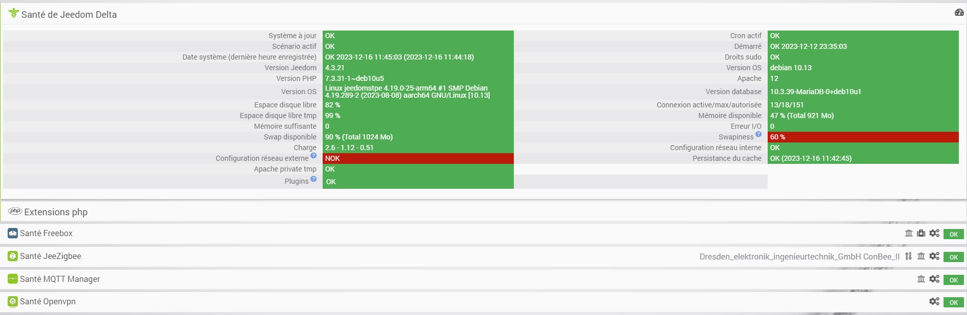

Mais pour les autres il leur faudra la page Santé de Jeedom ainsi que le log des dépendances.

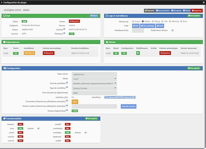

En effet le démon ne se lance pas car il ne voit pas le contrôleur.

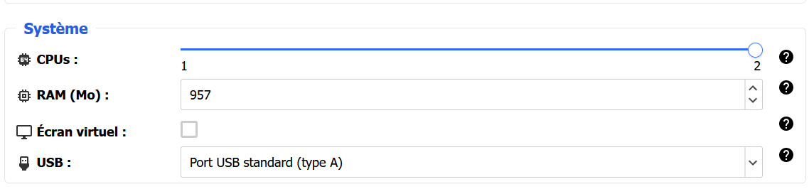

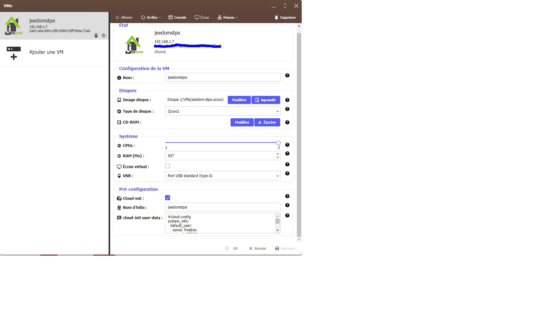

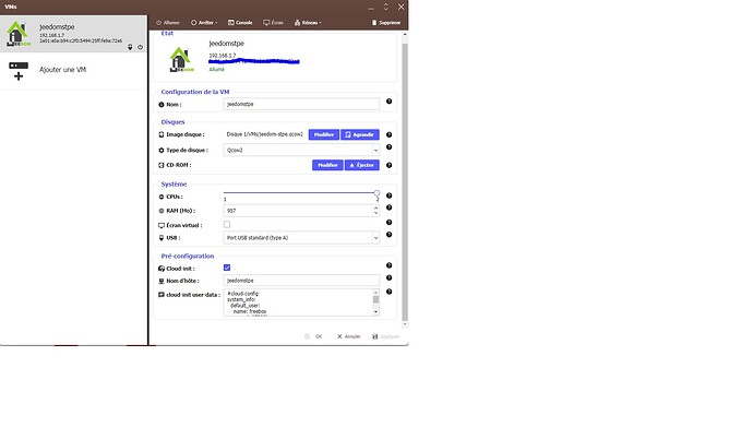

Sur ta VM le port USB est-il bien sélectionné ?
Il me semble que c’est bien défini mai sil y a surement une erreur.
Voici les différentes configurations
