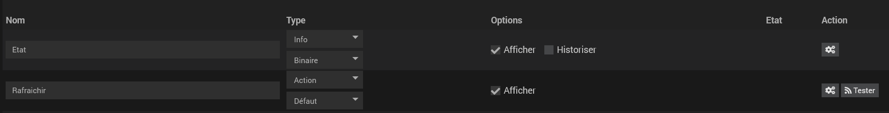

BT Tiph devrait passer à 1 car c’est lui que j’ai configuré (le 2ème device est vierge) :
Mais ce n’est pas le cas, rien ne s’affiche, ni 0 ni 1.

Il n’y a pas d’informations d’état 0 ou 1 directement affiché au niveau du téléphone, ou alors il faut utiliser la roue crantée. Il faut cliquer sur un bouton en haut dans la page principale du plugin , la ou il a documentation, configuration, …
Je suis en vacances et je n’ai pas accès à mon jeedom pour voir le nom exact de ce bouton
Benoit
Je pense que tu parles de l’icône “Santé” qui affiche effectivement l’état de présence des téléphones. Mais sur la page des commandes de chaque équipement, la valeur de l’état est aussi affichée en temps réel.
