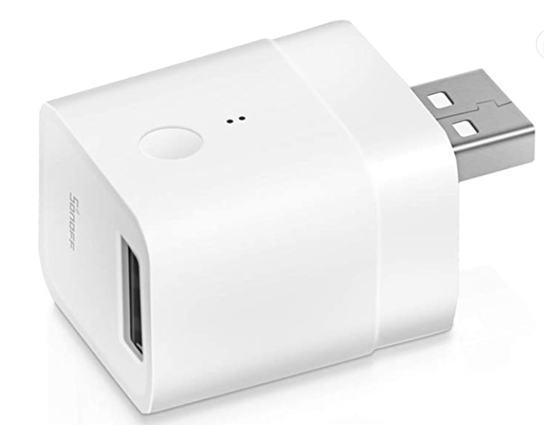

Apres quelques recherches, (et un post à la communauté).Seul le Sonoff mini semblait correspondre.
Il faut le connecter à Ewelink, puis ensuite récupérer l’equipement grâce au plugin Ewejee.
Le problème est que cette solution fonctionne uniquement en Cloud, donc cela ne me convennait pas.

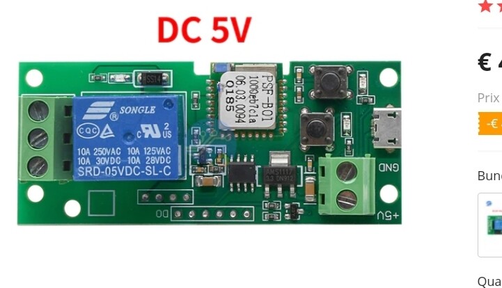

J’ai essayé ensuite une carte 1 relai Ewelink, cela marche bien, et accepte le Lan sans probleme grace au plugin wifilightV2. Mais le module est imposant.

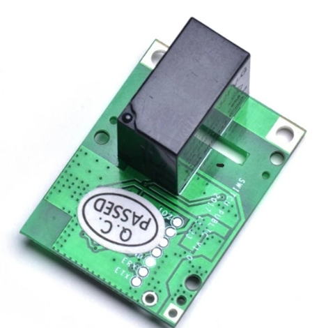

Pour finir j’ai trouvé le module Sonoff RE5V1C, qui est beaucoup plus petit que la carte précédente et qui marche en lan grâce au plugin WifilightV2
