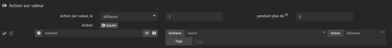

Dans les paramètres avancées de la commandes état du contact.
Ici si différent de 1 pendant plus de 5mn déclenchement d’un scénario pour faire quelque chose mais tu peux déclencher l’action que tu souhaites dans ce cas.

Cette partie est dans les options avancées de la commande :
vu … merci. fallait le trouver !! :wink:
la base de temps est la minute ? la bulle « ? » ne réagit pas
Chez moi ça réagit bien en laissant le curseur dessus.
C’est bien en minutes sinon j’aurais mis autre chose que 5 dans ma précédente capture :slight_smile:

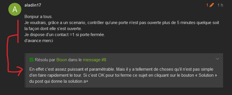

En cliquant sur une Solution on ferme le post et ça envoi la solution tout en haut pour les suivants qui tombe sur ton post et là ils voient ça :
La bonne solution est le 2eme post (ma 1ere réponse)
