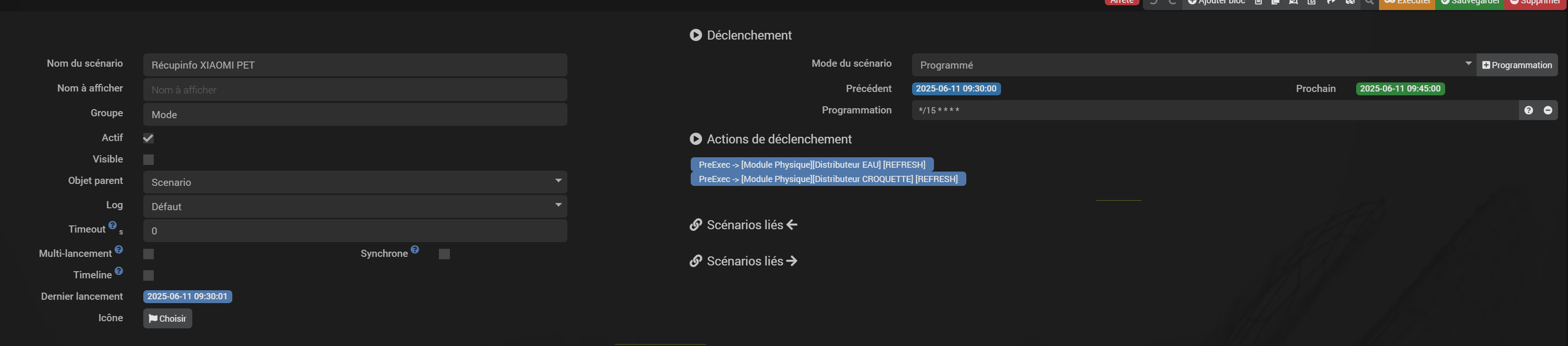

Contenu des commandes vide d'un scenario
Bonjour à tous
je ne sais pas trop comment classifier ce problème

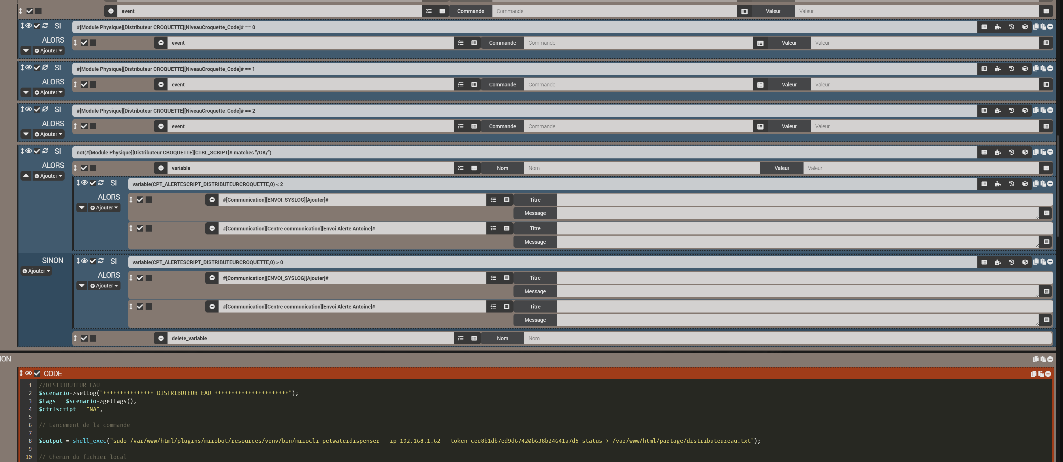

je viens de tomber par hasard sur un scenario dont toutes les commandes sont présentes mais en partie vide
Comment cela est possible ?
le scenario fonctionnait, il se lance régulièrement

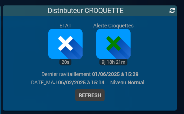

le 02/06 à 15h, il était fonctionnel : DATE_MAJ est initialisée par le scenario
je n’ai pas fait de maj du corps, je suis sur une box ATLAS avec les dernières versions stables
il y a t’il un moyen de connaitre la présence de commande « vide » dans l’ensemble des scenarions, un peu comme la recherche « commandes orphelines » ?

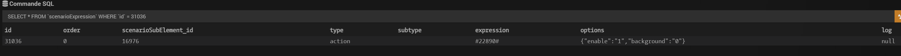

j’ai ca pour la 1er partie du scenario
                        "id": "31036",
                        "scenarioSubElement_id": "16976",
                        "type": "action",
                        "subtype": "",
                        "expression": "#[Communication][ENVOI_SYSLOG][Ajouter]#",
                        "options": {
                            "enable": "1",
                            "background": "0"
                        "order": "0"

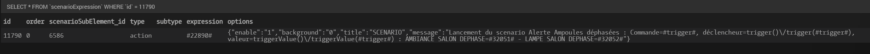

et ce que j’ai sur un scenario complet
                        "id": "11790",
                        "scenarioSubElement_id": "6586",
                        "type": "action",
                        "subtype": "",
                        "options": {
                            "enable": "1",
                            "background": "0",
                            "title": "SCENARIO",
                            "message": "Lancement du scenario Alerte Ampoules d\u00e9phas\u00e9es : Commande=#trigger#, d\u00e9clencheur=trigger()\/trigger(#trigger#), valeur=triggerValue()\/triggerValue(#trigger#) : AMBIANCE SALON DEPHASE=#[Lumi\u00e8res][Gestion lumi\u00e8res][Alerte Ambiance Salon D\u00e9phasage]# - LAMPE SALON DEPHASE=#[Lumi\u00e8res][Gestion lumi\u00e8res][Alerte Lampe Salon D\u00e9phasage]#"
                        "order": "0"

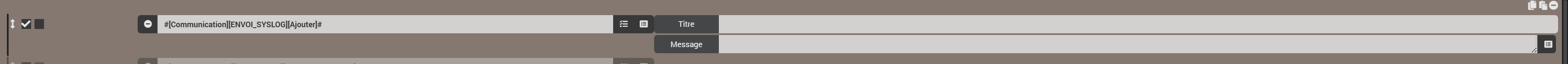

il manque les 2 champs de la commande : title et message
« title »: « SCENARIO »,
« message »: « Lancement du scenario Alerte Ampoules d\u00e9phas\u00e9es : Commande=#trigger#, d\u00e9clencheur=trigger()/trigger(#trigger#), valeur=triggerValue()/triggerValue(#trigger#) : AMBIANCE SALON DEPHASE=#[Lumi\u00e8res][Gestion lumi\u00e8res][Alerte Ambiance Salon D\u00e9phasage]# - LAMPE SALON DEPHASE=#[Lumi\u00e8res][Gestion lumi\u00e8res][Alerte Lampe Salon D\u00e9phasage]# »
On ne vois qu’une petite partie.

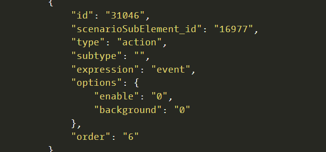

Il n’y a rien dedans avec des lignes correspondant aux event ?
   "expression": "event",
là j’ai pris la 1er ligne du scenario comme exemple
mais même dans la base, il n’a plus l’info
celle qui est ok :
comme si le contenu avait été effacé…
pour une commande EVENT, c’est la même chose
Oui en effet…
