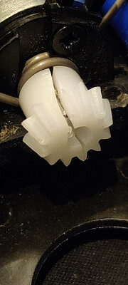

J’ai donc pris la peine d’ouvrir la bête :
Engrenage conique 12 dents HS.
Comment vais-je faire pour trouver une pièce de substitution ?

Pourquoi pas l’impression 3d :wink:
Faire un moule de la pièce, la couler en aluminium, la peaufiner avec une lime fine

J’ai eu le même soucis il y a 6 mois… j’ai eu Benoit du SAV (le seul vraiment compétent chez TheKeys) qui m’a renvoyé un engrenage , il m’a dit qu’il allait surement faire des engrenages en métal et qu’il m’en enverrait un (j’ai jamais rien reçu) … mais je sais que quand cet engrenage va casser je vais devoir l’enlever et changer cette serrure…

La pièce à l’air simple, je dirais donc également un peu de modélisation et impression 3D.
Ou la la si pour toi un profil d’engrenage est simple je pense que je vais t’en sous traiter un paquet :slight_smile:
Ça ma donné des maux de tête en cours de mécanique en prépa dont je me souviens encore.
Pour l’impression 3D il va falloir choisir une matière particulièrement dure pour résister aux frottements/abrasion.
En fait, il y a plusieurs options…
  • Le PLA ou l’ABS un poil plus solide… Personnellement c’est pas tellement le souci de la matière mais plus la méthode de construction. Les différentes couches sont autant de points faibles avec les contraintes.
    L’avantage, c’est que tu peux produire les pièces 10 par 10 et remplacer quand c’est cassé.
  • Un autre soluce, c’est les imprimantes résine. Là pas de souci de couches…
  • Et troisième bidouille, quand on a pas d’imprimante résine, c’est de faire une pièce en PLA. L’utiliser dans un moule silicone, et ensuite de couler une résine époxy… Là c’est pas mal au niveau résistance. ça fait un peu de boulot, mais bon
