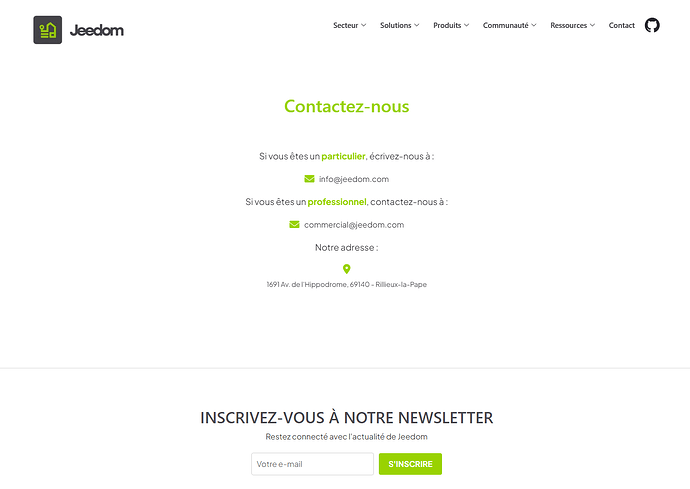

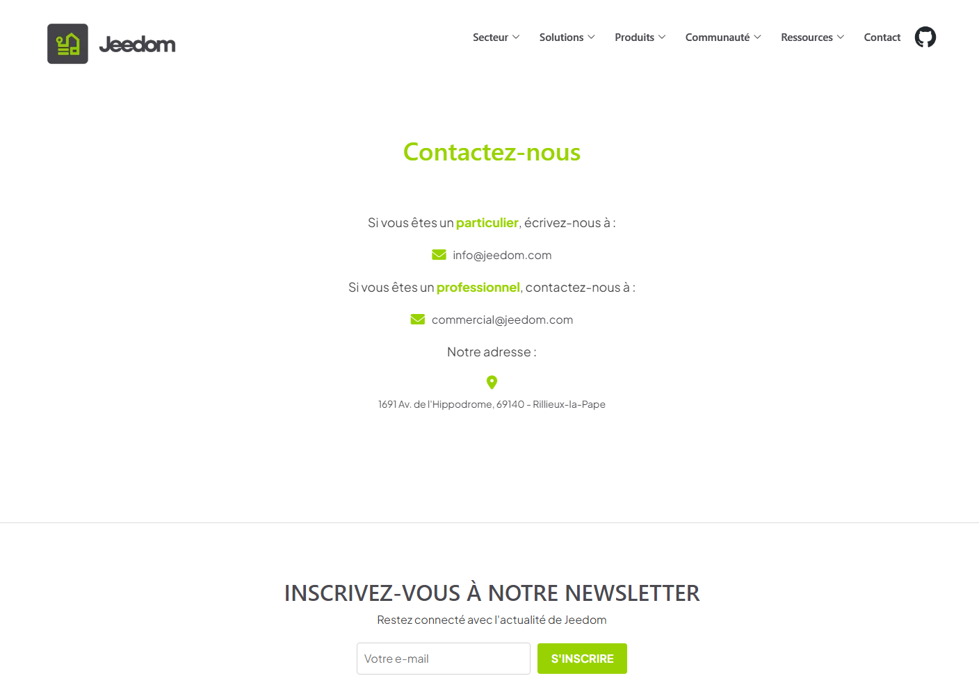

Il suffit d’aller sur le site
Après avec les fêtes donc les vacances il se peut que effectivement comme tout le monde il y aie eu des vacances de prises.
