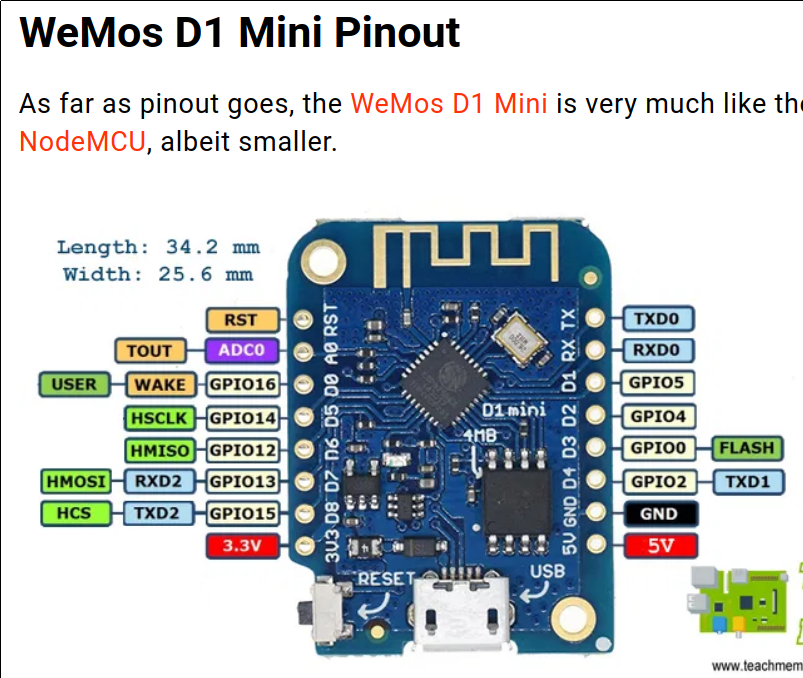

Ben oui si l’on regarde le Pinout d’un wemos D1 mini la borne D3 sert au flash
je te conseil de te déplacer sur D1 et D2 soit GPIO5 et GPIO4 qui feront très bien l’affaire pour des contacts et n’ont pas d’usage spécifique.

Mais du coup je ne comprend pas pourquoi D4 empêche le boot.
Fermé il sert a entrée en mode programation.
c’est comme quand tu met en marche ton téléphone si certainnes touches sont enfoncée le mode de démarrage n’est pas le même.

en faite tu pourait utiliser D3 mais avec un contact ouvert ou a condition qu’il soit ouvert au moment du démarage.
je pense que tu pourait aussi échanger et mettre une de tes sortie relais sur D3 puisque la elle sont configurée en sortie …

On va dire il ne faut pas que D3 (GPIO 0) soit fermé au démarrage.
Je l’ai déjà fait en coupant une pin pour qu’elle s’embroche pas et en soudant un petit fil vers une autre pin. Cela fonctionne même si ce n’est pas le plus simple.
Regarde là : Best pins to use ESP8266
En gros pour être tranquille il faut utiliser D1, D2, D5, D6 ou D7.
