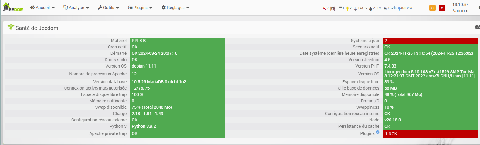

Un Screenshot de ta page santé ?
Norbert
ah oui, flute, la page santé, je l’ai oublié dans mon post initial.
La voilà
le plugin en NOOK est alexa-api

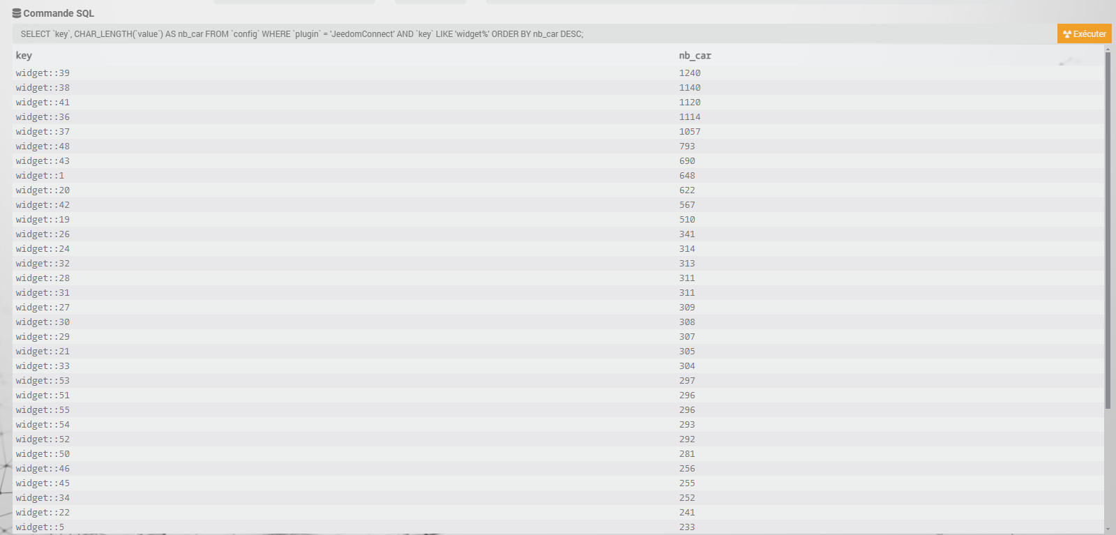

si tu fais ca dans l’éditeur SQL, ca donne quoi ?
SELECT `key`, CHAR_LENGTH(`value`) AS nb_car FROM `config` WHERE `plugin` = 'JeedomConnect' AND `key` LIKE 'widget%' ORDER BY nb_car DESC;
Merci pour ta réponse.
Voilà le résultat

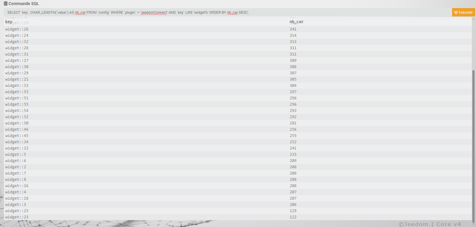

Et la fin:

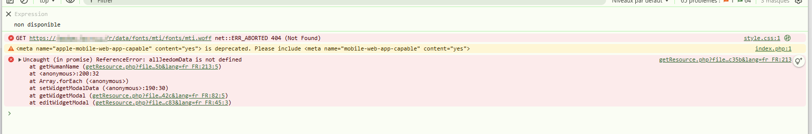

Si cela peut aider, lorsque je clique sur un widget, j’ai ce message d’erreur dans la console:
RAS à mon sens … Assez peu de widgets en plus
Ca, c’ets plus pour @tomitomas je pense ! je ne sais pas si c’ets la source du pb par contre !
