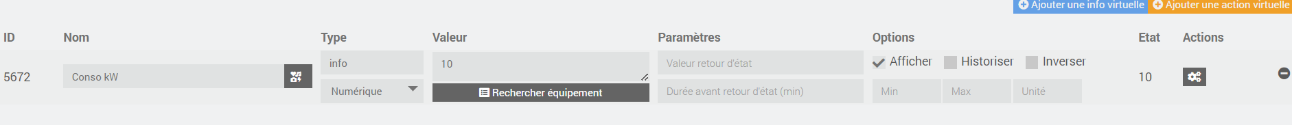

Je connais la conso de mon chauffage si il reste allumé 1H (10kW) si je réalise un virtuel comme ceci
Le plugin devrait bien me calculer la consommation ? Car vu qui la conso, il va juste calculer de lui même combien il laisse tourner X 10 kW ?
Car sur le plugin c’est assez trompeur, on ne sait pas trop si il veut la conso en kW/H ou le kWH/ jour.
