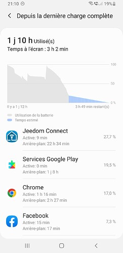

Consommation importante de l'application jeedom connnect sur Android. Comment reduire?

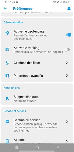

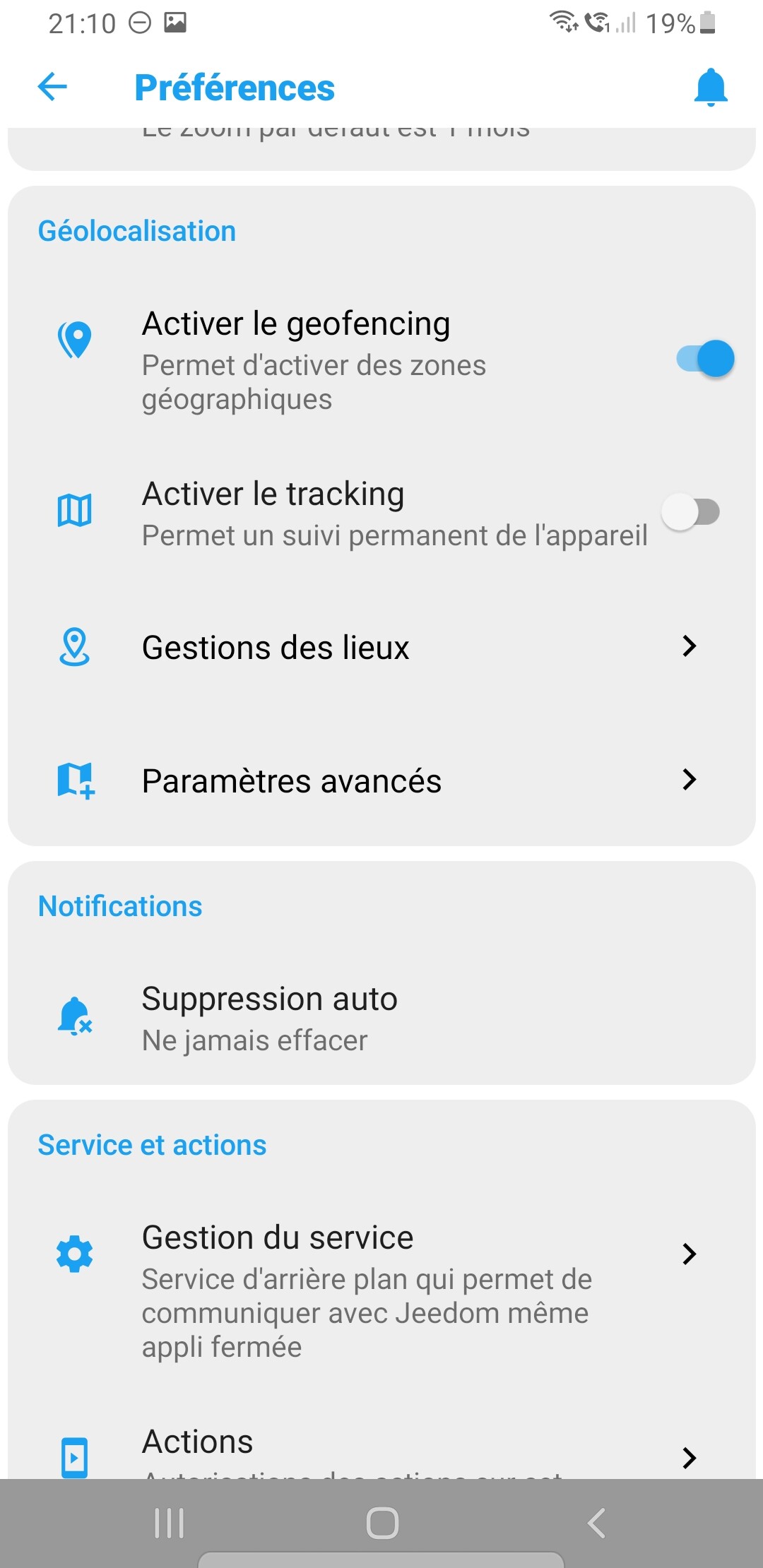

merci, je viens de désactiver le tracking
je teste les prochains jours

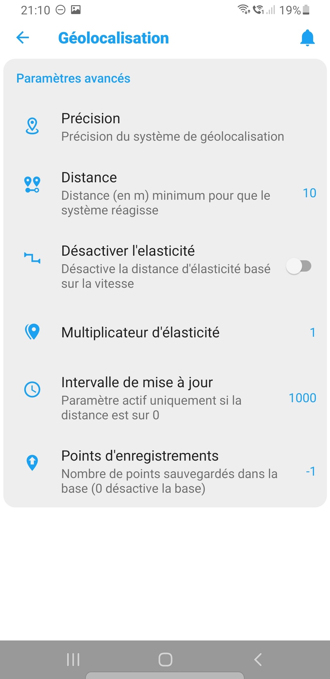

merci, pour l’explication, je comprend maintenant les réglages de l’application
ce qui était pointé du doigt:
Je viens de tester aujourd’hui sans l option tracking activé
C est mieux, mais c est pas ca encore

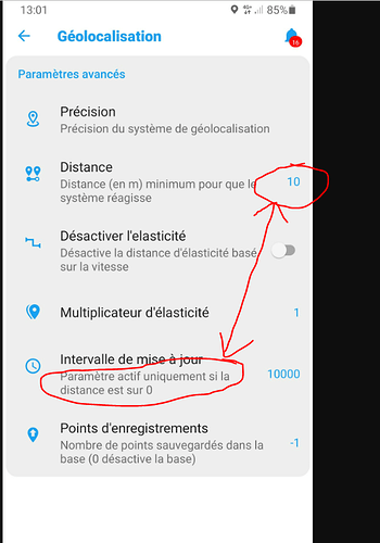

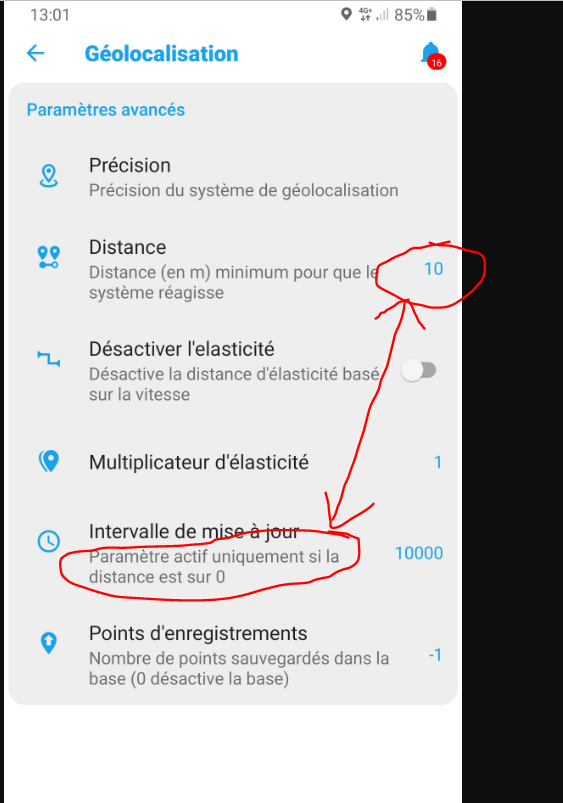

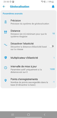

Voici ma config
Ça pourrait aussi être intéressant de comparer avec et sans le service activé…
Après il y a pas de miracle non il s’agit d’un service de géolocalisation donc oui ça consomme…
Je vais regarder ça aussi de plus près depuis quelques temps mon tel a du mal à finir la journée sans utilisation particulière, je n’ai pas cherché la cause je vais investiguer du côté de JC pour voir.

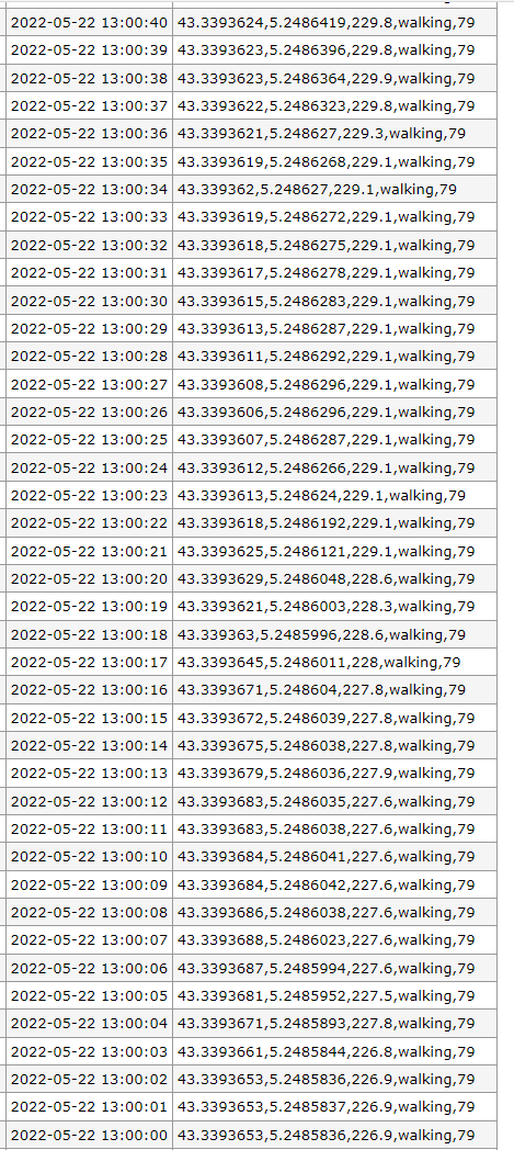

de mémoire il y a qq mois on avait pas ce soucis de conso du au tracking, on avait même eu des échanges pour constater que c’était plus la comm’ qui consommait que le gps (là 90% du temps on est à une comm’ par seconde !!)
Je l’utilise tous les jours et les remontées se font correctement comme prévu
Je te crois évidemment et c’est pourquoi je cherche depuis longtemps pourquoi sur tous mes tel faisant du tracking j’ai ce genre de chose
ce qui donne 3637 lignes depuis ce matin
