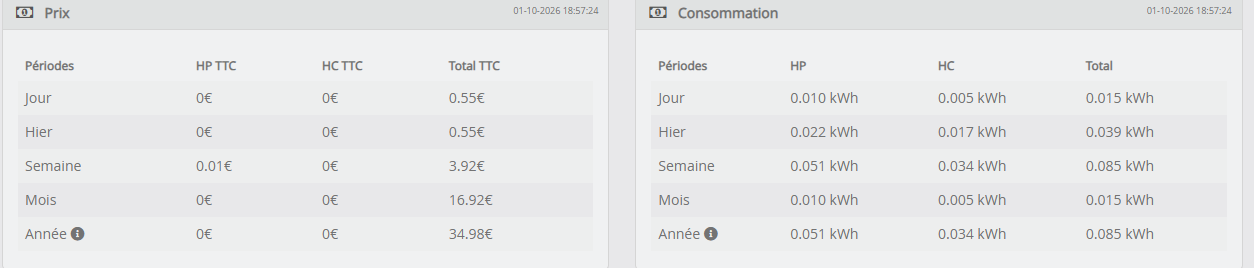

Depuis que je suis passé de BASE à HP/HC j’ai bien toutes les infos qui remontent mais le plugin ne semble plus du tout calculer les conso jour/mois/années

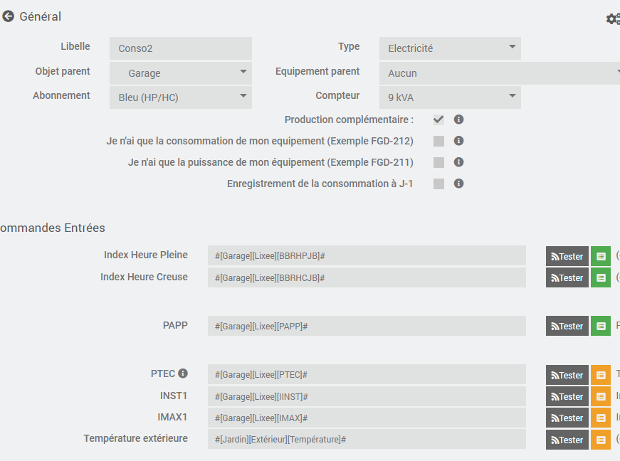

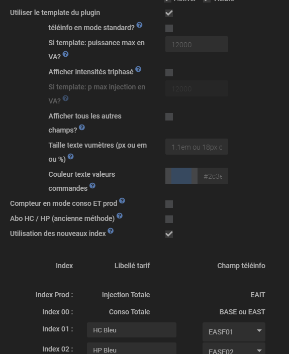

A mon avis, tu as un problème d’unité. Le plugin conso attend des Wh pour les index or il me semble qu’ils sont en kWh? Je crois que ça se règle dans le paramétrage du lixee. ou bien alors faire *1000 dans le paramétrage de l’équipement suivi conso. Pour cette dernière solution il faut tout de même avoir une précision au Wh près dans les index du lixee
