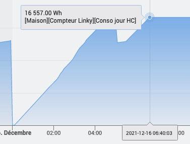

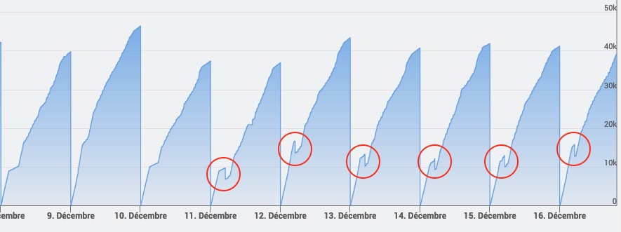

J’observe depuis le 11 décembre qqch de surprenant sur la consommation EDF journalière. A 5h du matin (donc en HC), la consommation cumulée décroit brutalement d’environ 3 kWh !
C’est la première fois que je vois ça (depuis février 2021) et aucun changement dans mon installation.

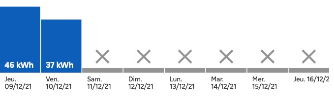

Je suis allé voir sur le site d’EDF: bizarrement plus de données depuis le 11 décembre également.

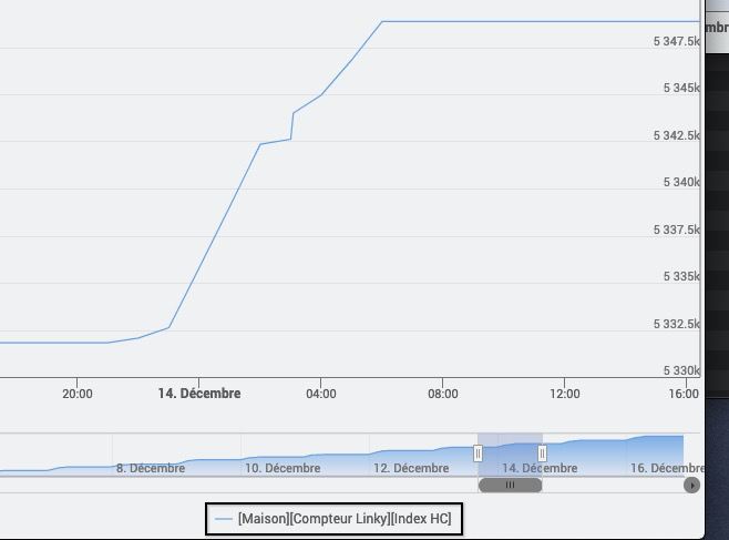

Heureusement, pas de régression de l’index de consommation HC:

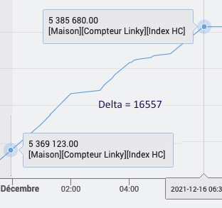

J’ai comparé l’incrément de l’index HC de 0h00 à 6h40 avec le cumul conso HC (avec la chute à 5h) sur la meme période: ça tombe juste.
L’index HC semble donc correct, ce qui est rassurant d’un point de vue facturation.
Mais comment expliquer cette chute de la conso HC journalière ?
