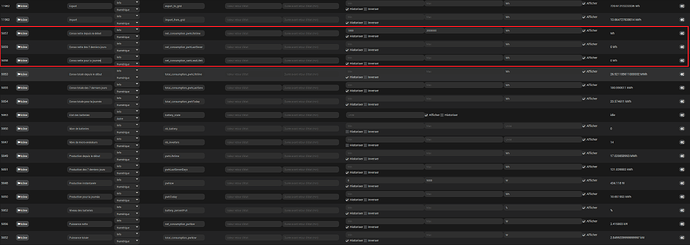

Bonjour à tous, j’ai une passerelle enphase en v5.0.55, je souhaite connaitre via le plugin enphase ma consommation nette de la journée mais chez moi il affiche 0, quelqu’un a déjà u ce souci ?
C’est un peu leger comme informations :slight_smile:
Est-ce que le reste des valeurs fonctionnent comme celle de la PROD ?
Si oui, tu as quel matériel exactement Enphase Metered ou Standard ? Combien de tore ? Un sur la phase de la prod et un autre sur celle venant d’EDF ?
Une capture de la configuration et des logs pourront amener des précisions complémentaires
C 'est un Enphase Metered , avec 2 tore un sur la phase de prod et l’autre venant du distributeur d’energie

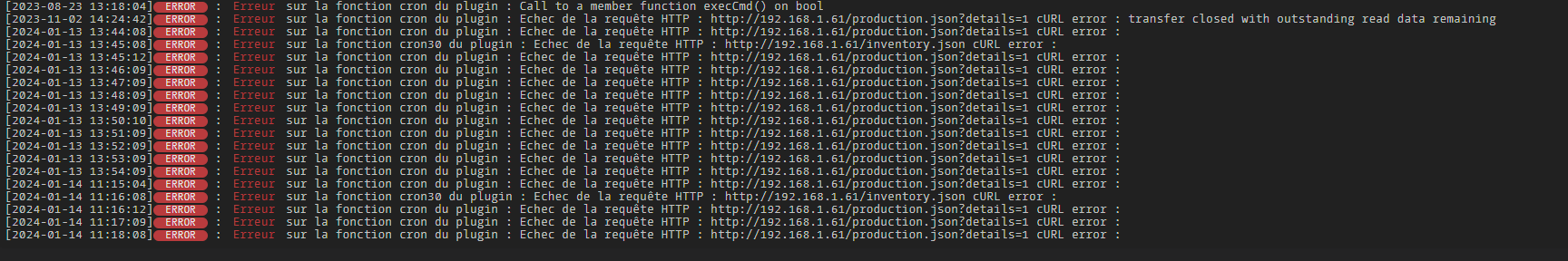

Pour les log je sais pas si c’est ça que tu veus :

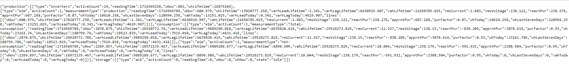

Sinon quand je met l’adresse ip de ma passerelle dans un navigateur j’ai ça :
Ah, oui j’ai retrouvé (je n’utilise plus ce plugin depuis un bon moment).
Les valeurs ne sont pas envoyées par la passerelle et du coup le plugin ne les donnent pas.
A l’époque j’avais donné ce qu’il fallait changé dans le code mais depuis le plugin a du être mis à jour par Jeedom du coup il est possible que les numéros de lignes ne soient plus celle que j’avais données pour se repéré dans le fichier.

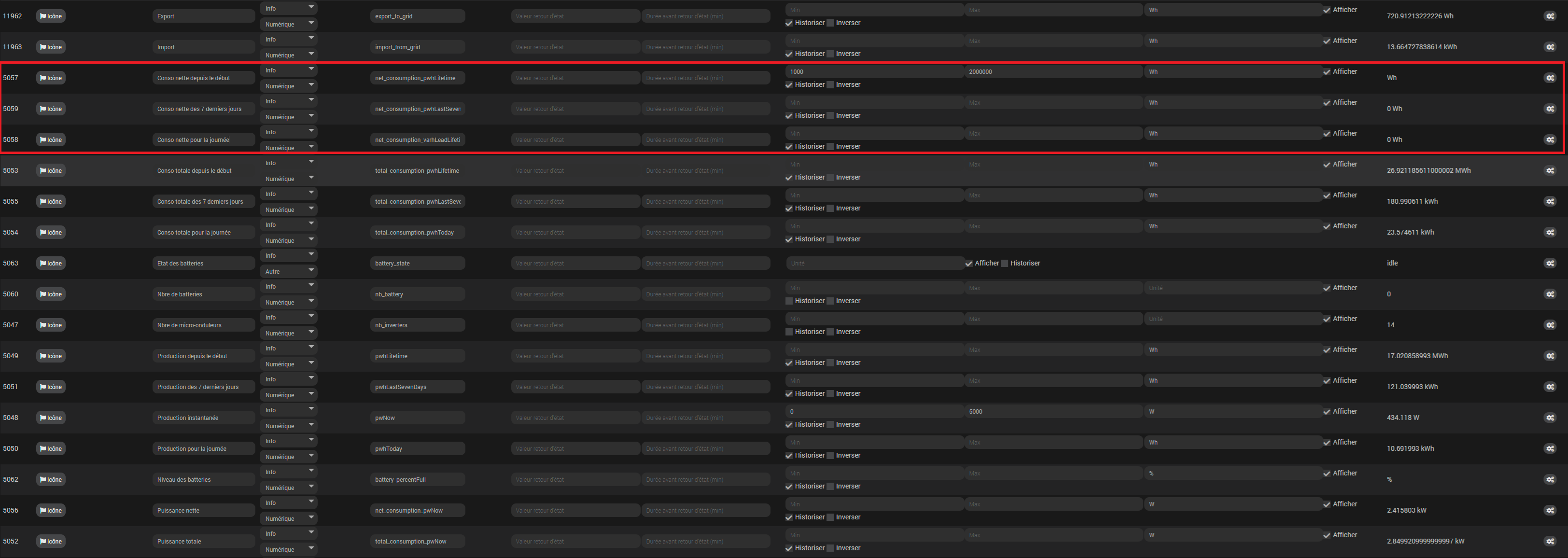

Ce que je comprends par c est qu’il y a bien les ligne import/export mais les valeurs sont totalement delirente
Tu sais pas si je peux mettre à jour ma passerelle pour le passé en v7 .
Je ne vois pas pourquoi tu dis ça ?
C’est indiqué que tu as consommé 23 kWh et produit 10 kWh donc tu as bien importé 13 kWh.
L’export étant très faible (quelques W) je ne trouve rien de choquant ?
