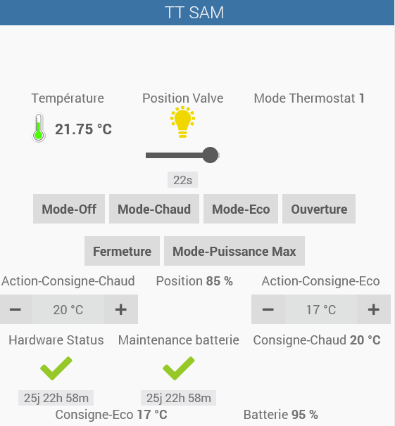

La commande créée de base (le slider pour l’ouverture de la vanne ne fonctionne pas). J’ai bien les retours en pourcentage mais aucun bruit.
Pour la commande dans le scénario :
Le slider :

Hello, j’ai des têtes Eurotronic Spirit qui sont sur la même base et j’ai dû ajouter le mode manuel pour piloter l’ouverture en manuel, tu peux essayer d’ajouter la commande pour voir :
en bonus, le code d’un widget pour traduire le mode actif (A appliquer sur la commande Mode-Thermostat) :
{"id":"","name":"vanne_spiritz_mode","type":"info","subtype":"numeric","template":"tmplmultistate","display":{"icon":null},"replace":{"#_time_widget_#":"0","#_desktop_width_#":"","#_mobile_width_#":""},"test":[{"operation":"#value# == 0","state_light":"<strong class=\"state\">Éteint</strong>","state_dark":"<strong class=\"state\">Éteint</strong>"},{"operation":"#value# == 31","state_light":"<strong class=\"state\">Manuel</strong>","state_dark":"<strong class=\"state\">Manuel</strong>"},{"operation":"#value# == 1","state_light":"<strong class=\"state\">Chauffage</strong>","state_dark":"<strong class=\"state\">Chauffage</strong>"},{"operation":"#value# == 15","state_light":"<strong class=\"state\">Pleine Chauffe</strong>","state_dark":"<strong class=\"state\">Pleine Chauffe</strong>"},{"operation":"#value# == 11","state_light":"<strong class=\"state\">Eco</strong>","state_dark":"<strong class=\"state\">Eco</strong>"}],"jeedomCoreVersion":"4.4.19"}
Un grand grand merci tout fonctionne et le widget nikel mieux que d’apprendre les numéros ;o)
