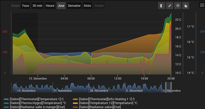

Cependant, lorsque la consigne du thermostat change, je vois que la valeur d’état du ZMNHJD1 ne monte qu’à 99 et pas à 255 comme quand les ZMNHJD1 sont pilotés depuis le plugin thermostat. J’ai en effet dans les autres chambres des modules directement pilotés par le chauffage et des modules température Zigbee.
On peut le voir dans le graphique suivant qui montre que la consigne ne monte à 255 que quand je le force moi-même depuis jeedom (ce sont les deux pics rouges à droite) et sinon elle reste capée à 99 :

J’ai la « Dimming Duration » dans le module qui est à 255 mais ça me paraît bizarre de modifier cela et pas un paramètre du thermostat.

Le lien transféré par @Tonio16 concerne mon post de ce matin où je fais référence à la valeur et où je fais le même constat que vous quant à la valeur qui ne dépasse pas 255 alors qu’auparavant cela fonctionnait à 255.
J’ai l’impression que le problème vient du plugin Thermostat et non de ZWave ou ZwaveJS puisque vous faites le même constat.
