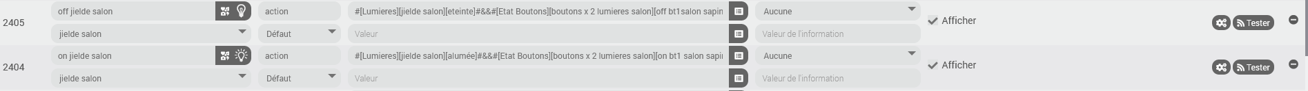

sous jeedom j’ai essayé de bricoler pour avoir le même résultat (mes débuts…) mais j’ai jamais le bon compromis.
en faite j’ai crée un virtuelle de la prise , et dans celui ci j’ai mis ce qui pouvais la déclencher (photo ci dessous) mais j’ai toujours des soucis et je ne sais jamais si la valeur d’état est vraie…
et dans valeurs :
off
#[Lumieres][jielde salon][eteinte]#&&#[Etat Boutons][boutons x 2 lumieres salon][off bt1salon sapin]#
off
#[Lumieres][jielde salon][alumée]#&&#[Etat Boutons][boutons x 2 lumieres salon][on bt1 salon sapin]#
ne faite pas attention j’ai pris au hasard donc les noms ne ont pas forcement les bon…
donc j’allume la prise avec l’équipement prise en lui même ou le bouton de ma télécommande 3bp.
et dans info :
et valeur
#[Lumieres][jielde salon][Etat]##[Etat Boutons][boutons x 2 lumieres salon][bt1-jielde salon]#
ce que je constate si j’allume la prise avec l’équipement lui même et l’éteint avec le bp ok, mais je peut l’éteindre avec des commandes sur mon design aussi et la cela coince…
j’espère être claire car pas simple à expliquer, en gros y a t’il plus simple que ce que j’ai fait ci dessus pour faire comprendre à une prise qui la commande et donc de refléter l’état en fonction.
merci

et la cela coince
qu’est ce qui coince ? :thinking:
