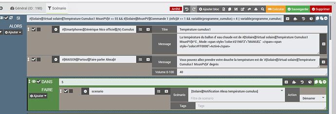

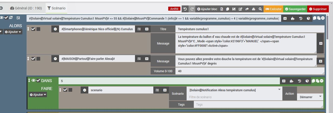

Je souhaiterai vos conseils pour l amélioration de notification du programme de mon cumulus !
J ai pour le moment fait une condition :
Si température du cumulus => a 55°C et programme cumulus activé alors
Une boucle de 1 a 3 avec de nouveau un Si (afin de m assurer que le programme ne s est pas arrêté entre temps) température du cumulus => a 55°C et programme cumulus activé alors une notification sur Alexa puis un arrêt de 300s
Je préférai que le scénario ne reste pas en fonction pendant 300s pour éviter de surcharger la mémoire de box Atlas !
Auriez vous un conseil pour son amélioration ?
En vous remerciant par avance
Bonne soirée

Mon besoin; chose que j aurai dû vous expliquer dés le début serait d avoir une notification via alexa lorsque la température est au dessus de 55°C (en effet Bison, j avais oublié « > » désolé j avais rectifié mais pas envoyé la bonne capture d écran :upside_down_face:) puis recevoir une autre notif 5 minutes après; ainsi de suite jusqu a l arrêt du programme de chauffe !
Mon déclencheur est la température du cumulus => 55

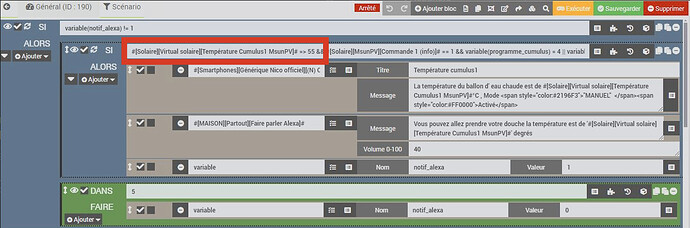

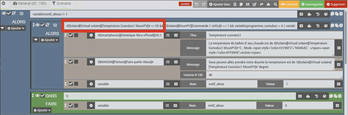

A mon tour d’être OK avec ce que dit @Bison . Mais il a raison sur un point qui risque d’être problématique si la T° change souvent, ou pire si elle est mesurée au 1/10 de degré près : le scénario va programmer une notification verbale à chaque modification de la valeur, pour peu qu’elle soit supérieure à 55°C, certes décalée de 5 minutes, mais qui vont s’enchaîner… Résultat : une belle cacophonie à prévoir.
Je suggère plutôt d’utiliser un flag, c’est plus sûr. Ca donnerai un truc comme ça :
  • Créer une variable flag = 0
  • Déclencheur du scénario : T° >= à 55°C
Le scénario lui-même :
  • SI flag != 1 ALORS
    • SI Commande1 == 1 && variable == 4 […] ALORS [Note : inutile de retester la T° >= à 55°, c’est déjà fait dans le déclencheur]
      • Notification Alexa
      • flag = 1
      • DANS 5 FAIRE
        • flag = 0
Ainsi, le flag est remis à 0 toutes les 5’ et on est sûr qu’il n’y aura pas de notifications d’Alexa pendant cette période. Par contre, dès qu’il repasse à 0 et si la T° est toujours >= à 55°C, dès que celle-ci est modifiée (à la hausse ou à la baisse), il y aura une notification d’ Alexa.
Ca devrait plus correspondre au besoin, non ?

En mettant en déclencheur la T°, c’est inévitable qu’il soit exécuté à chaque variation de la T°, mais ce n’est pas gênant en termes de ressources (ça ne va pas plus loin que le 1er test dans mon exemple). Le principe est bien de ne rien faire tant que ‹ flag › n’est pas remis à 0 après 5’.

SI flag est différent de 1 (ce qui est le cas puisqu’à 0 au 1er déclenchement, soit parce qu’il à déjà été remis à 0 avec DANS 5 minutes…, soit parce que la variable a été créée avec cette valeur 0 comme indiqué) ALORS
je notifie,
je met flag à 1,
et dans 5 minutes je le remets à 0.
Voilà…

Ce premier test ne sert à rien. C’est en effet le déclencheur, donc si on exécute cette instruction, c’est que la T° est déjà bien >= à 55°C…
D’ailleurs c’est bien >= , et pas => qu’il faut écrire…
en effet je vais la supprimer
j ai plusieurs conditions car plusieurs programme de chauffe selon le si c est le week end ou la semaine; en fin de journee ou la nuit; je peux faire la même chose pour les autres mais avec un variable différent ?
