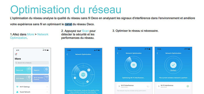

et donc tu as fait cela
Car ca c’est bien la doc de ton modèle…
oui, j’ai lu et effectué l’optimisation. L’app en a conclu que « le réseau Wifi actuel est parfait », je cite. Je reste perplexe au sujet des boîtes noires dont on ne sait pas ce qu’elles font réellement. Je n’ai pas de compétence réseau mais je préfère une solution où on peut faire soi-même les réglages, si besoin avec l’aide de ceux qui savent. Merci de ton aide.
