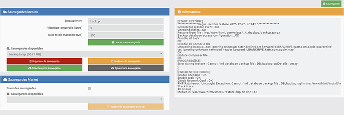

Je viens d’essayer de recopresser mon tar en tar.gz avec une console mais j’ai un message d’erreur lors de la restauration.
Voilà mon message d’erreur
Chose bizarre également dans mes paramétrages réseau j’ai mon ancienne adresse IP en eth0 et la nouvelle en Wlan 0. déjà j’aimerais remettre l’ancien IP comme çà tous les paramétrages de la box serait déjà ok.
Utilisez un autre navigateur si vous ne trouvez pas l’option.
C’est pas une histoire de nom, c’est que Safari décompresse automatiquement vos archives, donc elles ne sont plus au bon format.
J’ai déjà essayer avec chrome c’est pareil
J’ai beau compresser le fichier tar en tar.gz en ligne de commande j’ai toujours la même erreur lors de la restauration
START RESTORE]
***************Begin Jeedom restore 2025-12-26 18:37:20***************
Send begin restore event...OK
Checking rights...OK
Restore from file : /var/www/html/core/class/../../backup/backup-https_ad7481ce.eu.jeedom.link-4.4.20-2025-10-25-07h27.tar.gz
Backup database access configuration...OK
Disable all task
OK
Disable all scenario OK
Unpacking backup...tar: Ignoring unknown extended header keyword 'LIBARCHIVE.xattr.com.apple.quarantine'
tar: Ignoring unknown extended header keyword 'LIBARCHIVE.xattr.com.apple.macl'
OK
Update composer file...
OK
[PROGRESS][58]
Error during restore : Cannot find database backup file : DB_backup.sqlDetails : Array
[END RESTORE ERROR]
Enable scenario : OK
Enable task : OK
Check Network Conf : OK
PHP Fatal error:  Uncaught Exception: Cannot find database backup file : DB_backup.sql in /var/www/html/install/restore.php:146
Stack trace:
#0 {main}
thrown in /var/www/html/install/restore.php on line 146
