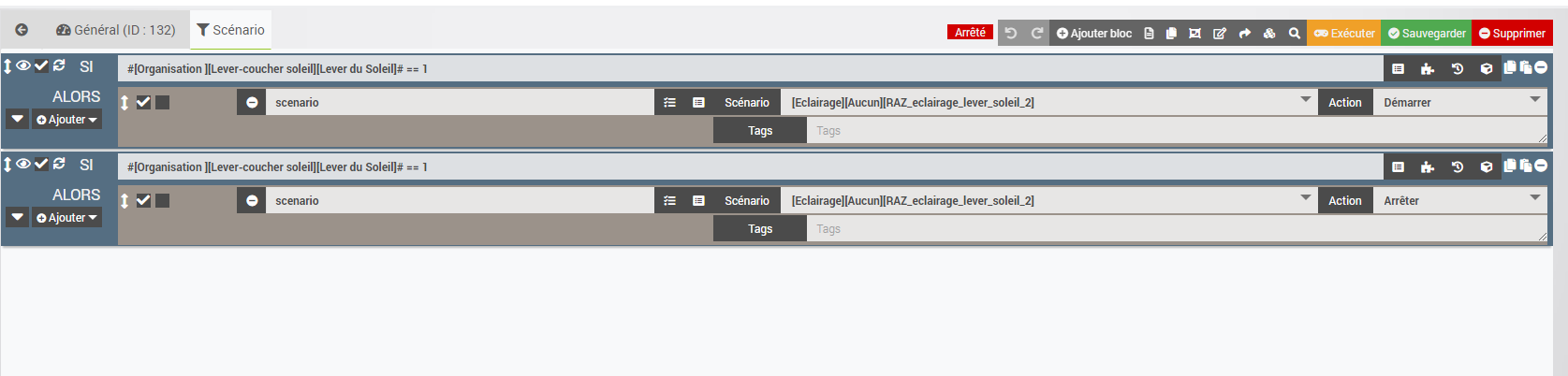

Voici ce que j ai réalisé via le plugin héliotrope :

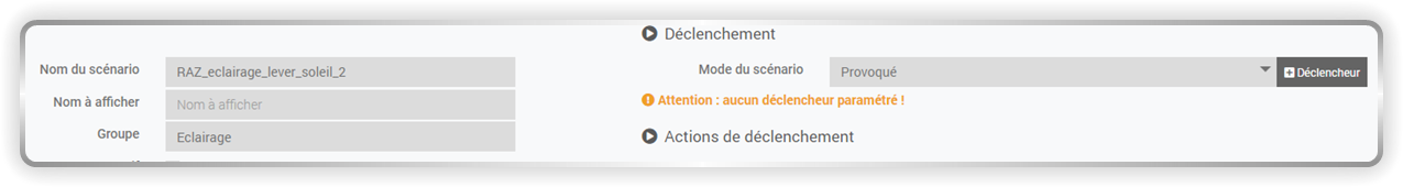

  • un scenario 2 provoqué qui force l arrêt des ampoules extérieures toutes les 40 minutes
  • un scénario 1 qui active au lever du soleil le scenario 2 et le coupe au coucher du soleil …

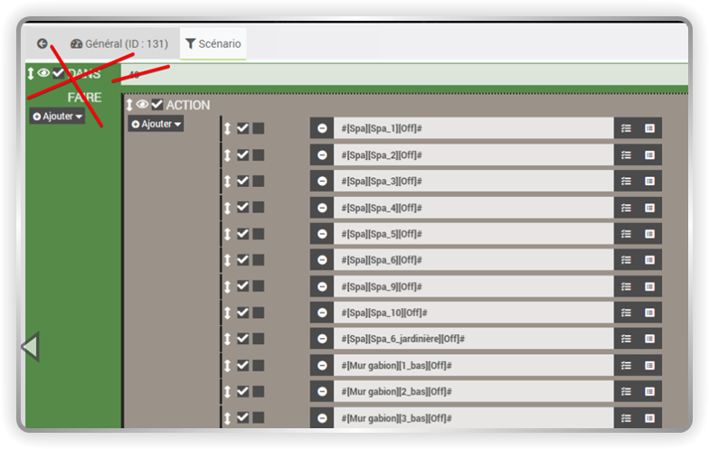

Pour ce scenario, tu règles le déclencheur toutes les 40 minutes
tu supprimes Dans et tu gardes que les actions

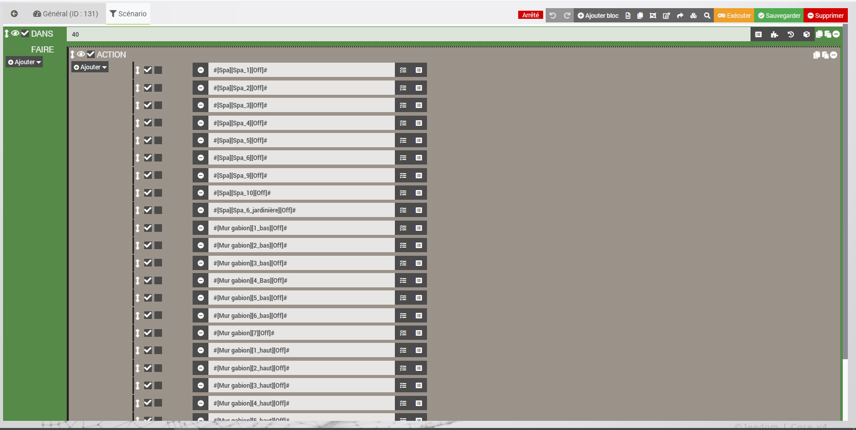

Un seul scenario planifié qui éteint tout via un générique type
IL y a de nombreux sujet sur la manière de lancer un scenario ou des commandes automatiquement au lever du soleil (scenario planifié à 4h30 qui fait un A
Du coup, moi, je ferai un seul scenario planifié à 4h30 dont le contenu est un
A <heure lever>
  genericType     LIGHT OFF      Spa
  genericType     LIGHT OFF      Mur Gabion
1 scenario au lieu de 2
3 lignes dans le scenario au lieu de XXXXX
Ainsi, tu éteints tout au lever du soleil …

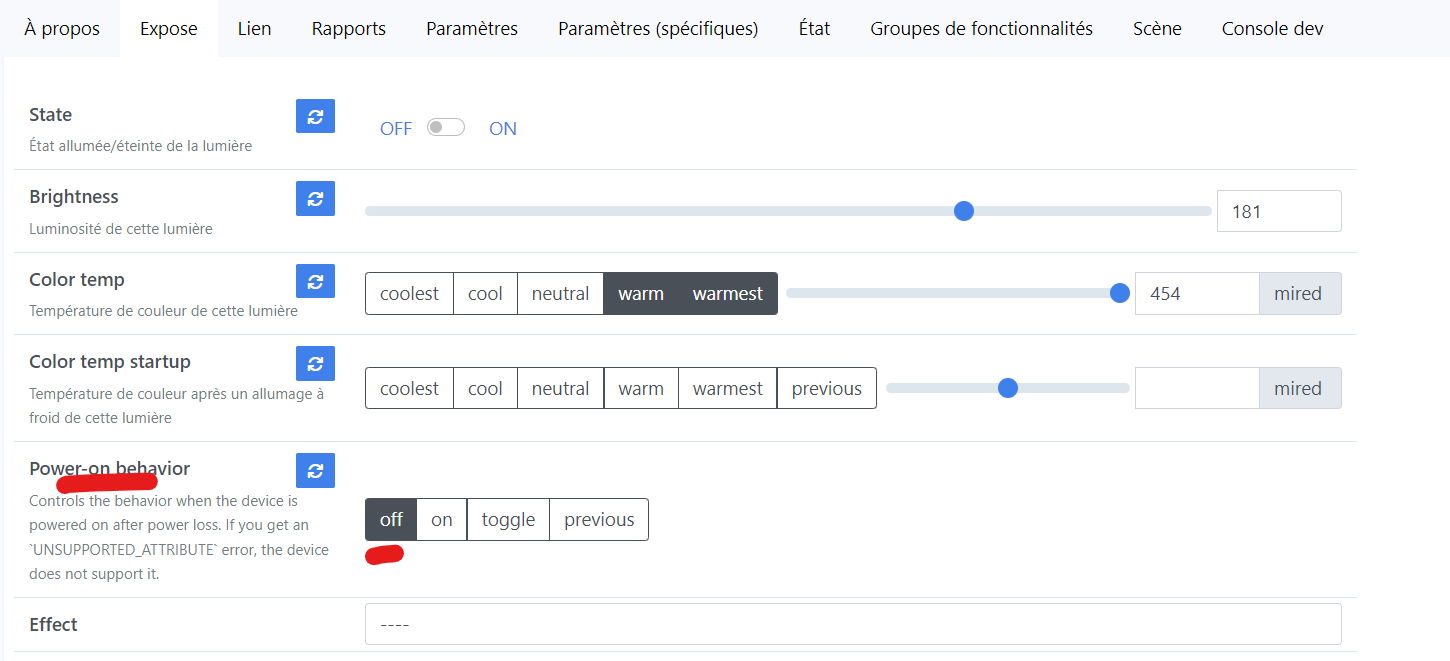

Quel réglage pour le comportement en cas de coupure de courant?
Car si elles doivent s’allumer, en cas de coupire, cela pourrait expliquer qu’elles s’allument sans action de ta part.

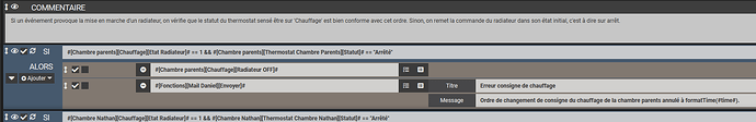

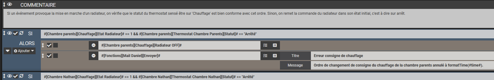

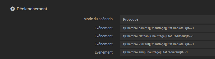

Pour faire simple, pourquoi ne pas utiliser le retour d’état (en partant du principe qu’il y en a un…) ?
Par exemple, j’utilise un scénario qui, avec un déclenchement provoqué par un changement d’état de mes radiateurs, se lance et vérifie que l’ordre de mise en marche est bien provoqué par le plugin Thermostat et non pas par autre chose.
Conditions de déclenchement : un changement d’état du radiateur (qui se met en chauffe)
avec action si cet état ne correspond pas à l’état dans lequel il est sensé être (c’est à dire ‹ arrêté ›)
Pour expliciter la raison d’un tel scénario ‹ watchdog ›, c’est que quelques fois, j’ai deux télécommandes pour des lampes de chevet (toujours les mêmes) qui, de temps en temps, commandent également lors de l’extinction de la lampe l’allumage du radiateur situé dans la même pièce (vous avez dit étrange ?). Il faut que je les ré-associe pour retrouver un fonctionnement normal.

Paramètre déjà tes ampoules comme ceci dans zigbee2mqtt car en effet a la moindre coupure elles vont se rallumer sinon.
ok je m en occupe ce soir , si le problème persiste que me conseilles tu comme scénario afin de forcer l extinction de mes éclairages au lever du soleil?
Dans ton commentaire, tu m indiques quel comportement en cas de coupure de courant; je pensais que tu parlais de la mise en place d un scénario ; autant pour moi…Je vais paramétrer mes ampoules dans Zigbee2mqtt comme Sagitaz m a conseillé !
