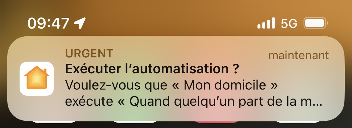

Je parle de l’app Home sur un Iphone, c’est une securité si on lie un appareil (et pas une virtualisation venant d’homebridge, youpi) a une Automatisation (quelqu’un part de la maison ):
Maintenant si quelqu un part de la maison, sur l’iphone un pop up apparait " attention faut il executer cette automatisation", si on ne le valide pas, elle ne se lance pas…

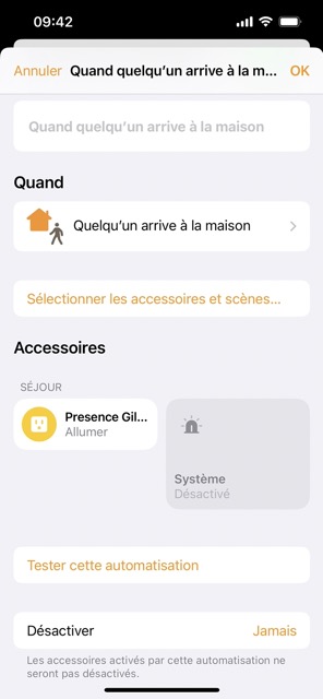

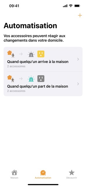

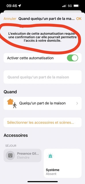

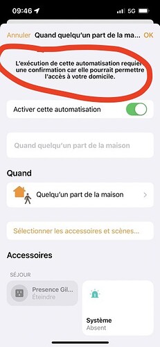

tu peux faire des captures d’écrans de l’automatisation en question et de la notif ?
Bien sur:
En gros dans Homekit/automatisation (qui est la meme automatisation que raccourcis, comme vous venez de me le faire decouvrir) quandje pars, cela n’activait/desactivait qu’un virtuel jeedom placé la par homekit, maintenant cela active/descative aussi « systeme » qui est le nom autoproclamé de la camera Aqara lié sur homekit avec leur hub

essayez peut-etre justement avec l’application raccourci, là dedans normalement ya une option « Ne pas me demander » pour le « Demander avant d’executer ».
mais je pense pas que ca soit contournable … trouvé sur un article :
Si ton automatisation contrôle des appareils considérés « sécurité » (serrure, porte de garage, etc), les automatismes Apple vont généralment exiger une confirmation « manuelle » de ta part au moyen d’une notification.
