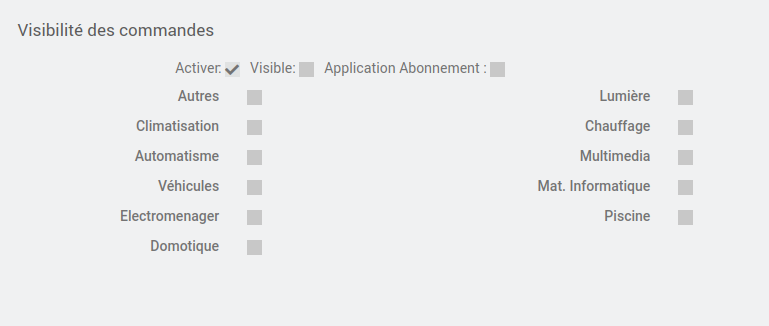

Tu ne coche pas autre, ni aucune catégorie. Du coup, tu auras une catégorie avec le nom du sous compteur: RDC ou étage.

Je confirme donc ce que je disais : si on met un sous-compteur sans catégorie, il « masque » toutes les catégories de ces enfants…
Par exemple j’ai des conso dédiés pour les convecteurs à l’étage, et donc identifiés en catégorie chauffage. Tout ce qui est chauffage est masqué dans le camembert… :frowning:

Après soit tu utilises une des catégories prédéfinies. soit, tu ne coches rien sur l’enfant et alors il apparait dans le camembert le libellé de l’équipement

Pour moi, il te faut donc 3 sous-équipements:
  • Circuit 1 avec la catégorie « chauffage » de cochée
  • Circuit 2 avec la catégorie « chauffage » de cochée
  • Circuit 3 avec au choix aucune catégorie de cochée ou bien cocher la catégorie « Multimédia »

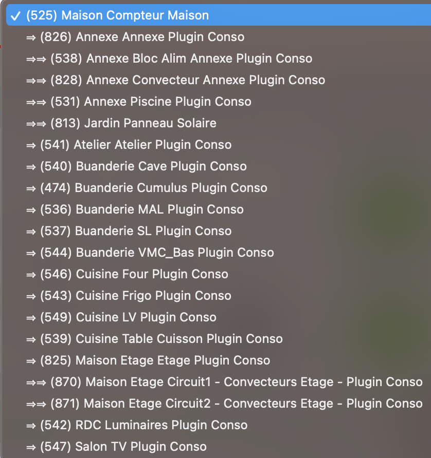

Voici ma arborescence.
Et dedans j’ai des appareils pour chaque « tag » : electroménager / chauffage / etc…
Sachant que je suis en train de mettre des disjoncteurs pilotés dans le tableau donc je vais avoir deux circuits dédiés aux convecteurs en plus. Avec le cumulus c’est vraiment la catégorie que je veux pouvoir auditer.
