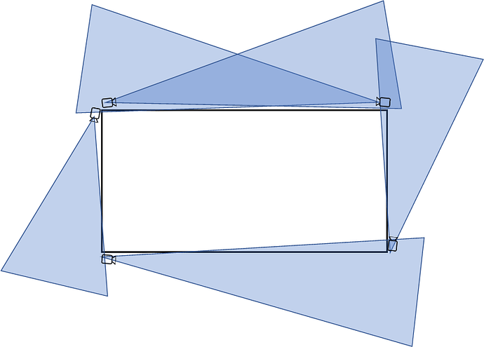

Bonjour, tu les installes de façon a ce que chaque cam regarde un coté en croisant
de ce fait tu auras en angle mort juste le pied de cam.
Voici un p’tit Schéma ci ça peut aider

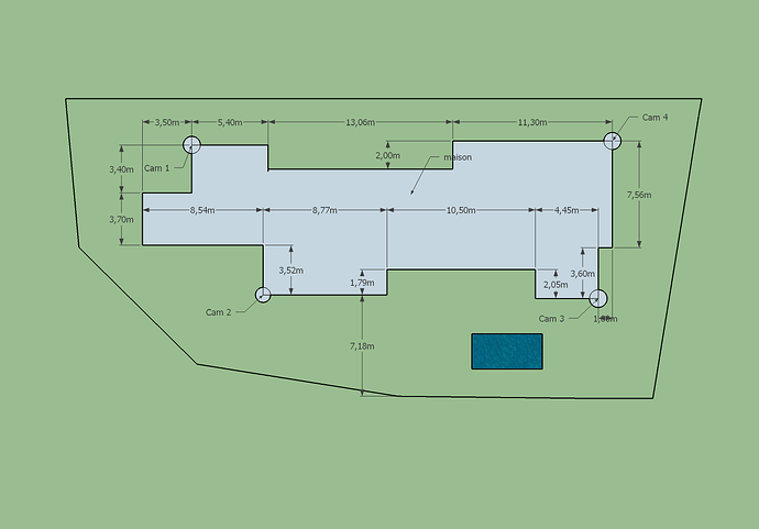

voici le plan de ma maison qui n’est pas un rectangle parfait et le positionnement des arrivées de câbles RJ45

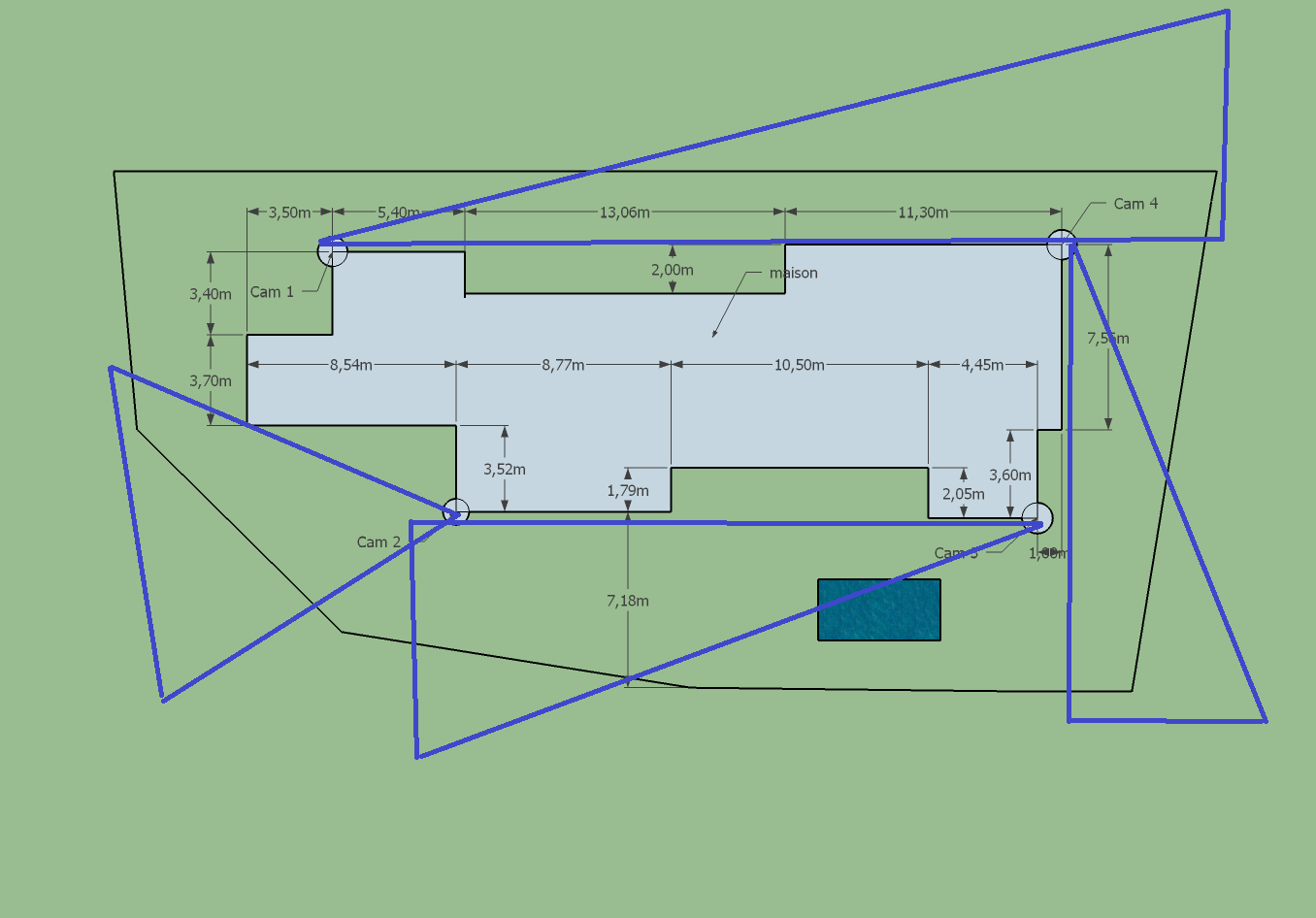

Je jette un oeil
2 caméras dômes varifocales de 2-6 et deux caméras bullets varifocale de 6-12.
Ne sachant pas où sont tes ouvertures j’ai protégé les deux façades et la partie de gauche. La partie de droite est donc non protégée.
Quoi qu’il arrive il te faudrait une caméra supplémentaire

pour les ouvertures, il n’y en a pas sur la partie gauche de la maison, par contre oui sur la partie droite

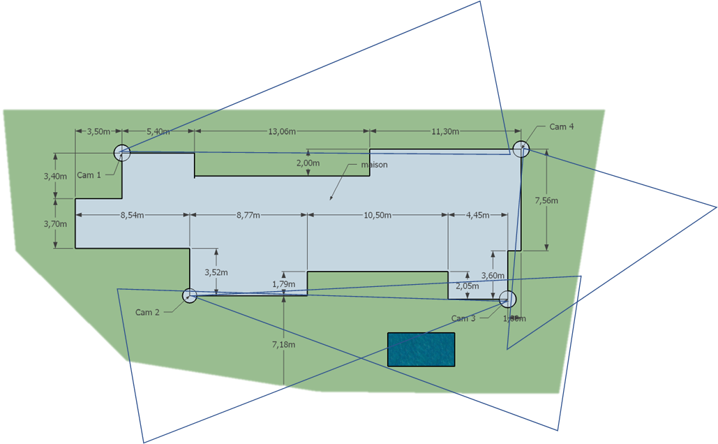

Ça change tout donc. Je reprends
Une caméra dôme fixe, varifocale 2-6
3 caméras bulett fixes varifocales 4-9 (j’ai ça et c’est top mais assez cher : Caméra varifocale Hikvision DS-2CD2647G2-LZS)
Aucune entrée ou ouverture coté gauche n’est sous surveillance.
La piscine est surveillée
Le dôme est à installer sous une avancée de toit de préférence (esthétique)
Les bullets à 3 m de hauteur ce qui est le top

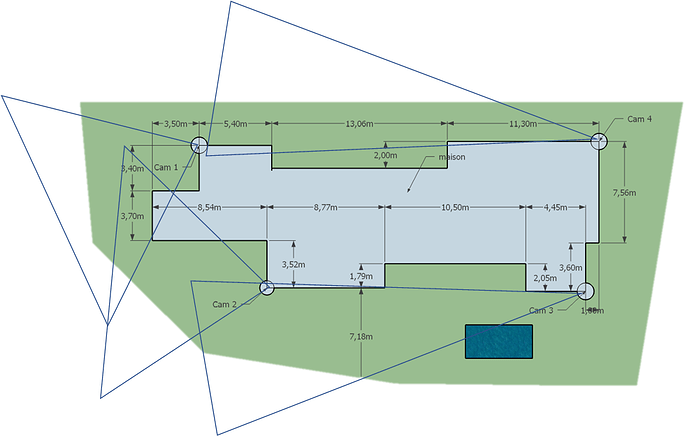

cela ferait ça, la cam 3 n’ai pas nécessaire
Ça ne marche pas comme cela.
  1. caméras focale fixe non mixable; autant dire très grand angle réservé pour quelques mètres de profondeur de champ pas plus ou au contraire très petit angle pour champ profond. Donc pas adapté au mix que tu vises
  2. caméra pas faite pour installation en angle mais en linéaire uniquement (on observe le long d’une même direction ou droite) sauf à éloigner le bloc de plusieurs dizaines de cm de l’angle (avancée de toit par exemple, ou auvent en angle
  3. distance IR affichée 10m, c’est plutôt 6m maxi en réalité
  4. installation en ceiling uniquement (en extérieur , pour éviter salissures et éblouissement du capteur)donc sous avancée de toit obligatoirement
  5. un câble POE pour les deux caméras donc à priori un switch est embarqué dans le bloc

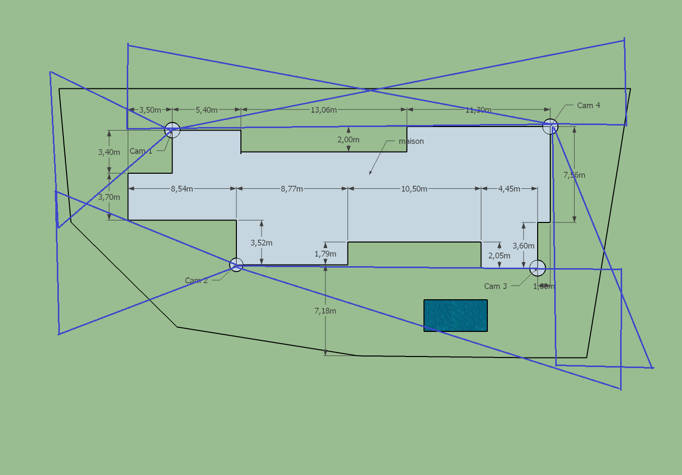

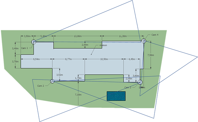

Bon ce qui me gêne sur ton dernier schéma c’est que l’on a une zone que je souhaite surveiller à gauche de la cam 2, bon il suffit peut être de tourner vers la gauche celle que tu as prévu ?
Sinon pas de soucis pour les mettre sous l’avancée du toit c’est ce que j’avais prévu.
voilà
Oui ça devrait le faire :
Cam2 et Cam4 : caméras dôme fixe varifocales 2-6 à installer verticalement (dome vers le bas) donc sous avancée de toit ou sur potence ad hoc
Cam1 et Cam3 : caméras bullets varifocales 4-9 à installer horizontalement (ou presque)
