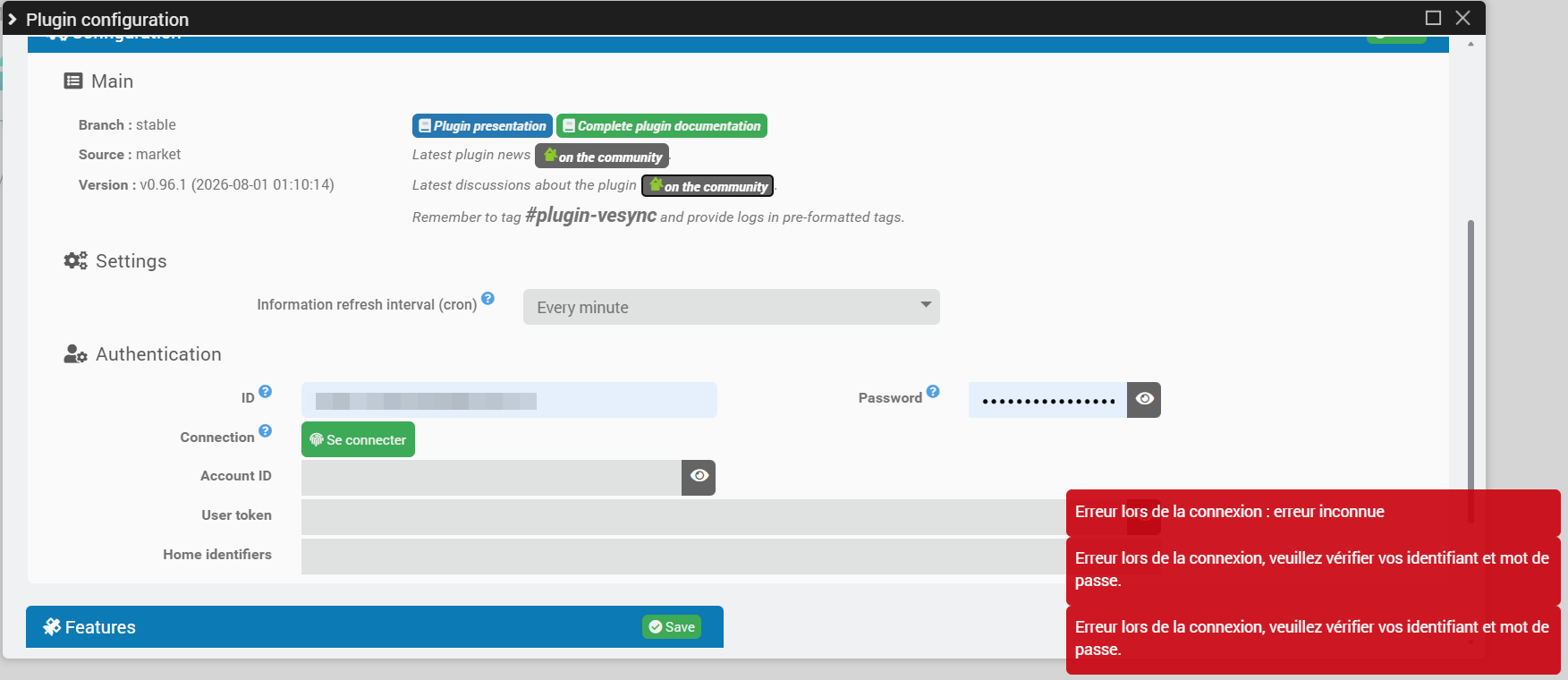

Je viens d’acheter le plug-in pour contrôler mon humidificateur LeVoit LV600S.
J’ai logiquement installé la dernière version, je rentre les identifiants que j’utilise dans l’application Android, et j’ai ce genre d’erreur :
des idées ?

"msg":"access region conflict error.
Tu as créé ton compte VeSync dans un autre pays que la France ou Belgique ?
Merci.
J’ai envoyé une mise jour, dis-moi si ça corrige ton problème.
La mise à jour corrige le problème de connexion, good job !

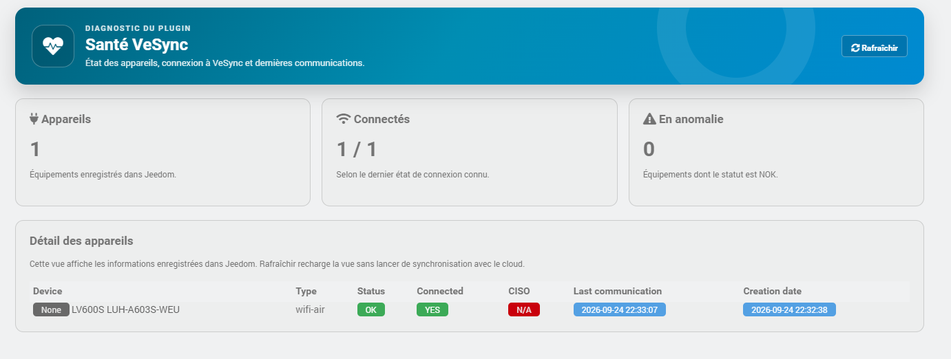

La synchro a fonctionné.
L’équipement est visible dans l’écran “santé” :

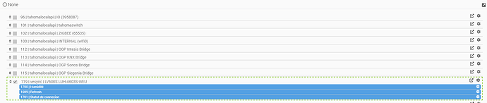

mais pas dans la liste de l’écran principal :

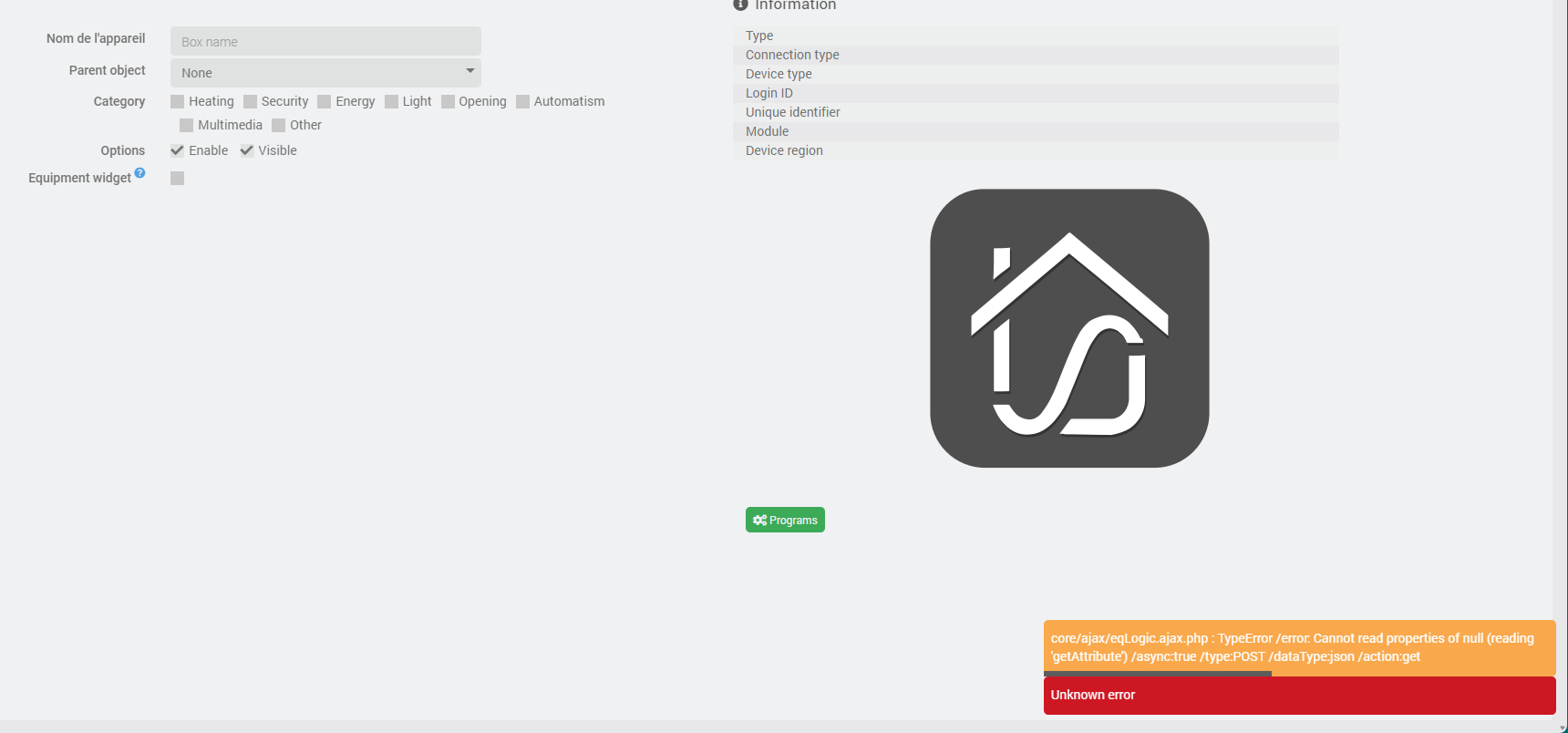

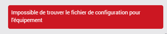

si j’ajoute un widget sur mon dashboard, il n’affiche rien (je m’attendrais à… la valeur de l’humiditié en cours, et des commandes - cf. plus loin), et si je demande à configurer l’équipement depuis le widget, j’ai ça :
Si je vais dans le résumé des équipements, j’ai :

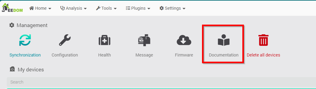

Pas de commandes on/off etc. comme indiqué dans Présentation et documentation du plugin VeSync pour Jeedom - Flobul-Domotique

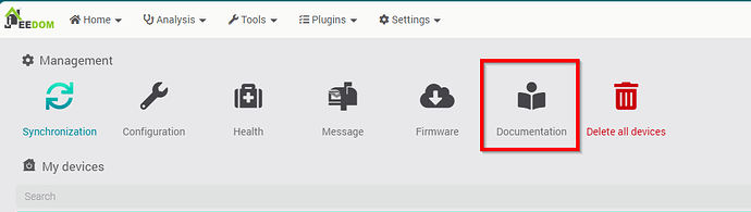

D’ailleurs, le bouton “Documentation” ne fait (plus) rien :
Oh, il n’est pas déclaré en tant que LV600S, mais LUH-A603S-WEU. ![]()
J’ajoute la référence.
C’est sur le market.

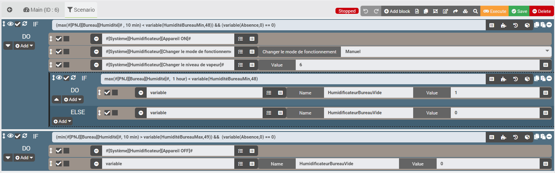

Super, c’est bon, j’ai mis à jour mon scénario après avoir compris comment contrôler simplement le on/off sans utiliser l’asservissement local avec le capteur intégré à l’humidificateur mais la mesure déportée par un capteur Irox
